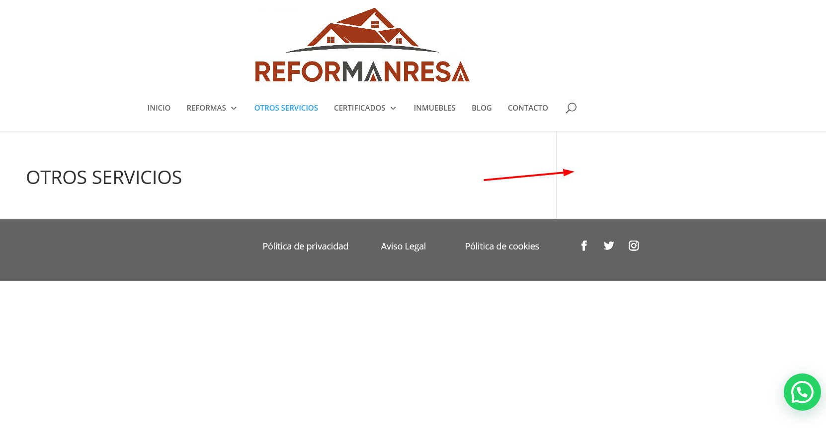

Hola gente, a ver si me pueden ayudar, solo llevo 5 dias con Divi y mas o menos lo voy entendiendo aunque me cuesta pero vamos mejorando, tengo un problema, debajo del pie de pagina me queda un espacio muy grande en blanco, como puedo eliminar ese espacio y que el final de cada pagina sea la franja gris de pie de pagina? Les muestro un ejemplo de mi web para que lo vean y a ver si me dan una solucion porque yo no se como quitarlo, gracias.

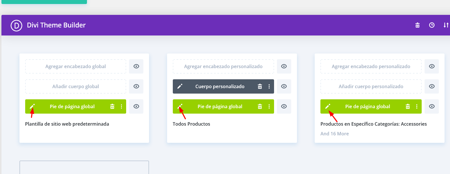

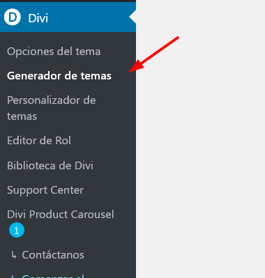

Veo ahora en tu sitio web que estas asignando inferior a la columna que tienes en tu footer, comprueba eliminar esto dentro del apartado Divi -> Generador de temas
Screenshot
Dentro de esta sección ubica la plantilla que usas para configurar tu footer y editala

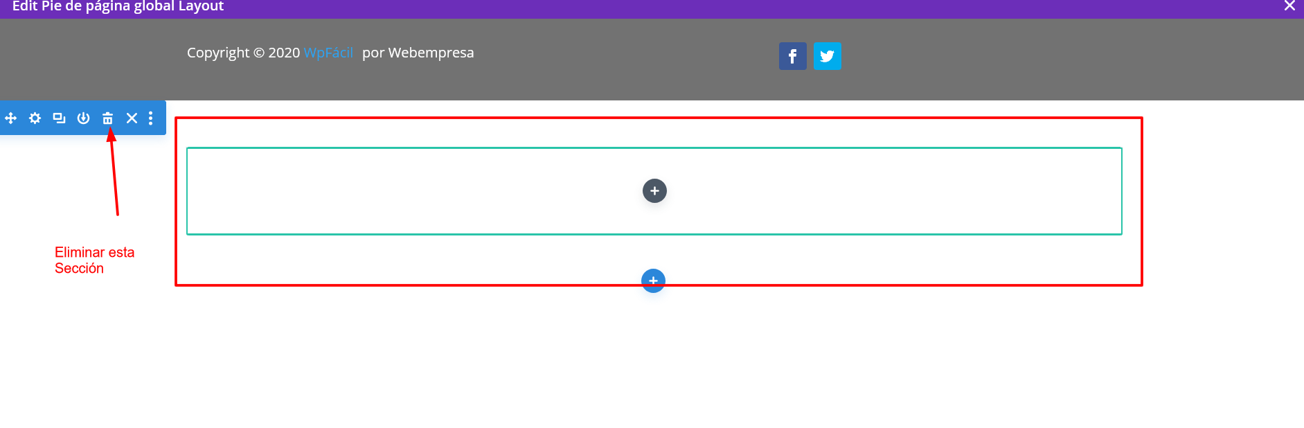

Screenshot
Dentro del constructor comprueba no tienes elementos o espacios entre la separación de la filas y columnas

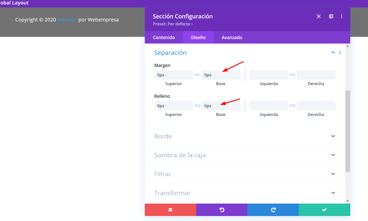

Screenshot
De igual forma comprueba si la sección donde tienes los primeros elementos no tiene un espacio inferior añadido, para ello debes abrir las opciones de configuración de la sección o columna y verifica en el apartado Diseño -> Separación
Screenshot
Verifica si dentro de estas opciones puedes eliminar el espacio adicional que se esta añadiendo a tus paginas

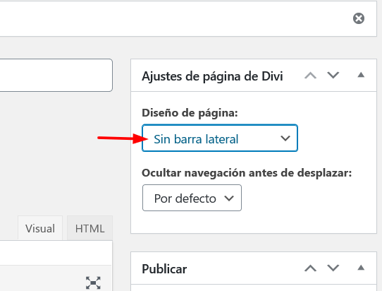

Enhorabuena has logrado solucionar el error del footer, con respecto a la barra lateral supongo te refieres a esta columna
Screenshot
Si es así prueba configurar tu pagina que editas para que no añada esta barra lateral
Screenshot
PD: Si continuas con el error te recomiendo abras un nuevo tema, de esta forma mantenemos un control sobre el hilo y podemos ayudarte con mayor detalle.
