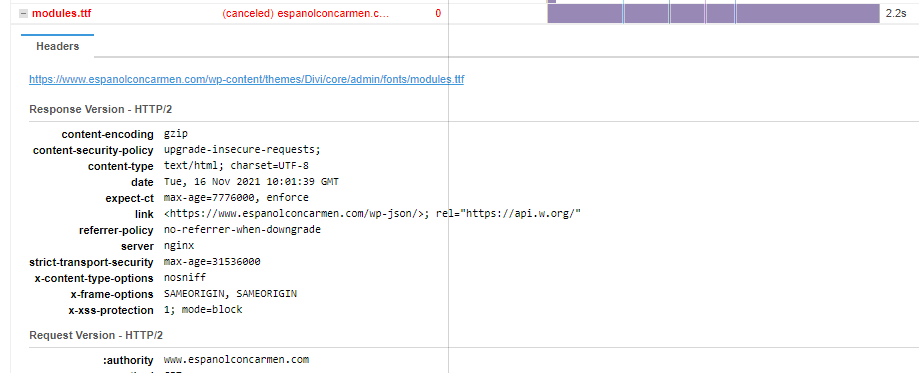

Al cargar la web me muestra error 404 en la carga de los ficheros:
/wp-content/themes/Divi/core/admin/fonts/modules.woff
/wp-content/themes/Divi/core/admin/fonts/modules.ttf

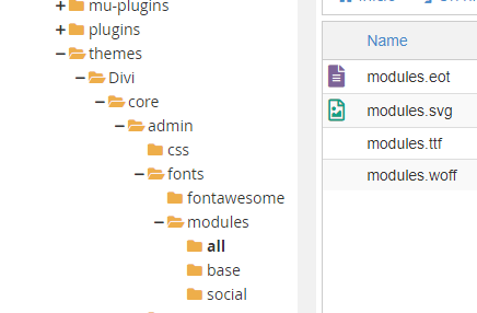

He visto que dichos ficheros no existen esa carpeta
pero sí en otra carpeta anidada
No sé ¿qué debo hacer para corregirlo? supongo que copiando/moviendo esos ficheros a la carpeta /fonts/ lo resolvería pero supongo que dicho cambio en la estructura debe haberse realizado por alguna actualización del tema Divi y no sé si debo hacerlo.

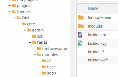

@pepesoler Gracias Pepe. Añadiendo el código al wp-config.php sigo igual. Leeré con atención el artículo que me indicas. De momento he copiado ambos ficheros en la carpeta /fonts y ya no muestra el error

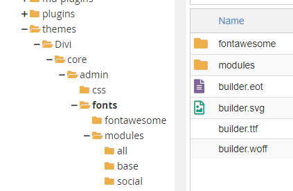

Ya está resuelto. El problema es que en alguna de las últimas actualizaciones se había cambiado la estructura de carpetas de las fuentes y tenía configurada la precarga de estas en WP Rocket con la ruta antigua, de ahí el error.
