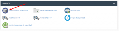

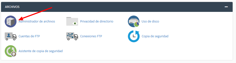

Hola Ana,
Has intentado con un pdf subido directamente en tu servidor o bien en un dropbox?
Para subirlo manualmente a tu servidor puedes Abrir la herramienta de Administrador de archivos en tu cpanel:
Luego ingresas a Public_html > Carpeta de tu dominio > dentro de esta verás carpetas como wp-content, wp-upload, etc.
Lo que harás en este paso es crear una nueva carpeta utilizando las herramientas de la parte superior:
Puedes colocarle el nombre que deseas, en mi caso pdfprueba, luego dentro de esta carpeta subes el pdf:
Haces clic en cargar y sigues los pasos, una vez subas esto al servidor la url para visualizarlo tiene que ser:
tudominio.com/carpeta_que_creaste/archivo.pdf
PD: El nombre tiene que ser exacto en la url para que se visualice, esto incluye minúsculas y mayúsculas y sin espacios. es decir sustituir los espacios por _
Prueba de esta forma y nos comentas, un saludo
Respondido : 16/12/2020 1:57 pm
