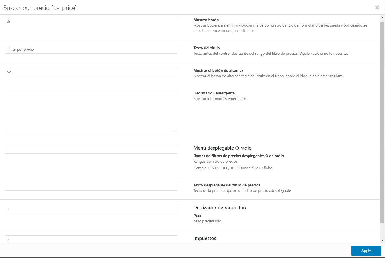

Hola Martín,

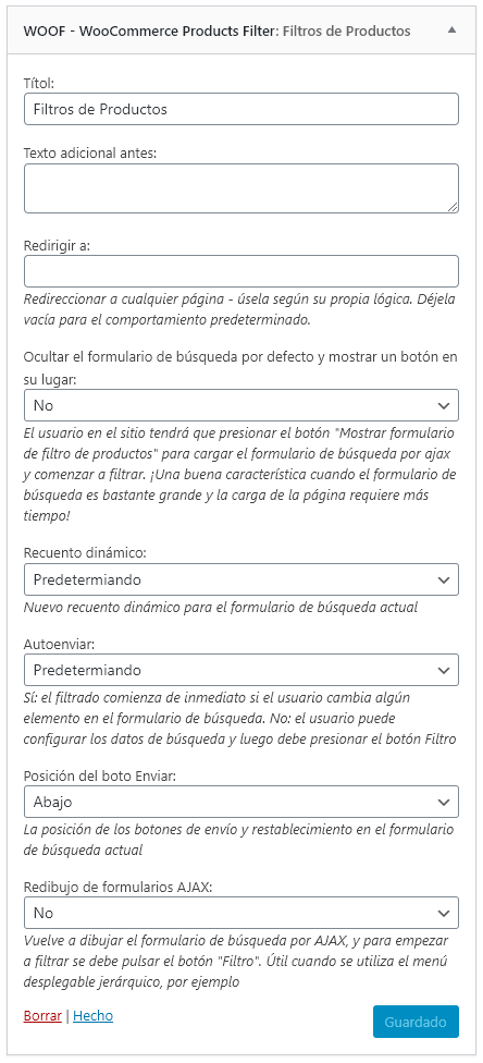

En las configuraciones generales dentro del plugin Woof configura el buscador por precio de esta forma:
Luego en el área de los widgets lo configuras de esta forma:
Verifica si con esto funciona de forma correcta, he hecho una pequeña verificación y funciona correctamente con estas configuraciones, nos comentas si te ha servido asi.
Saludos 🖐️

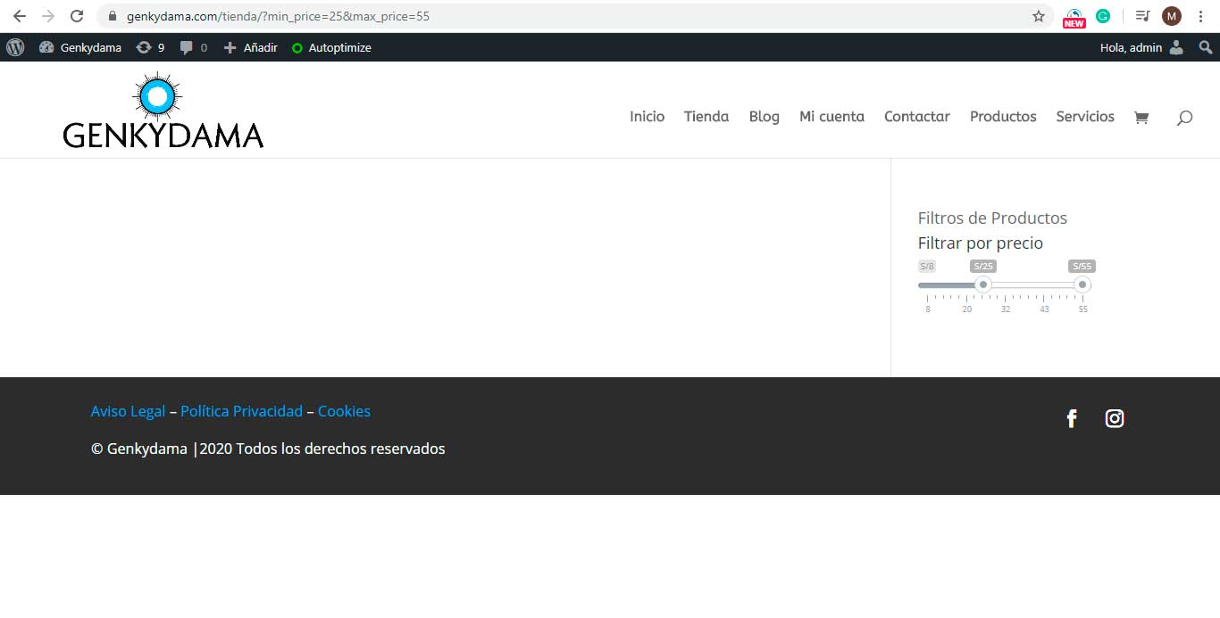

Hola, ese es el problema, que cuando lo hago como me indica arriba, al aplicar filtros por precio sale vacío y con la barra lateral a la derecha, como si fuera de otra página. Es algo parecido como cuando sucede con el blog, es decir, si coloco entradas: blog al visualizar se ve la página por defecto mas no la página blog que he creado en divi, por eso, no he colocado en entradas: vacío para que se visualice mi página de blog creada con divi, algo parecido intenté hacer con mi tienda pero no funciona correctamente. Ayuda por favor.

OJO: la barra lateral con el widget filtrar por precio está aplicando para la página original de tienda woocommerce al parecer mas no está aplicando para la página tienda creada con divi, ese es el error.

Si revisa puede verificar que está todo como me indicó arriba, ahora sí se visualiza el filtro, no sé a qué botón se refiere que no puede ver. Pero de todas maneras, creo que no me ha entendido el conflicto real que hay entre el widget, página de tienda woocommerce por defecto, página de tienda divi y generador de tema. El problema no es el plugin de filtro que use, sino que al aplicarlo está generándose error 404, si mira la página en línea, cuando aplica filtro con la barra lateral iquierda (página tienda con divi) le envía a otra ventana con cero resultados y el filtro con la barra a la derecha (por defecto de tienda woocommerce).

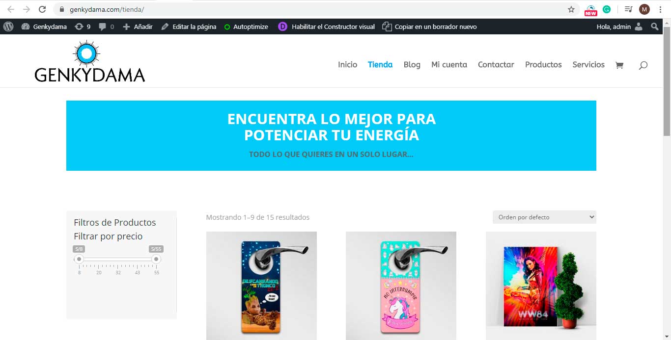

En caso que ya tengas aplicados los cambios prueba borrando la cache puesto que puede ser por esto que no se evidencien los cambios que realizaste, prueba abriendo la web en modo incógnito en tu navegador de preferencia.
Estoy viendo la página desde este modo que te indico y veo que en → https://genkydama.com/tienda , esta funcionando bien el filtro
