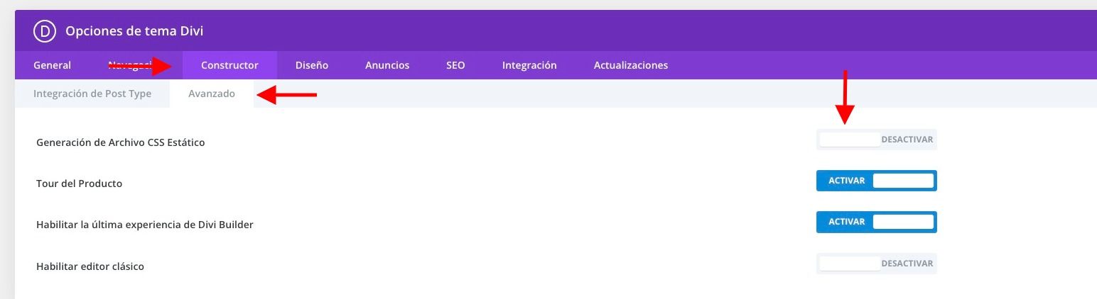

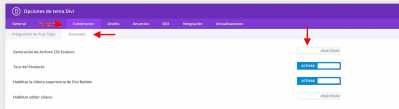

.- Accede a Divi -> Opciones del tema  " pestaña avanzado "
.- Desactiva la opción " Generación de Archivo CSS Estático "
screenshot mary52.webempresa.eu 2022.09.20 12 38 53

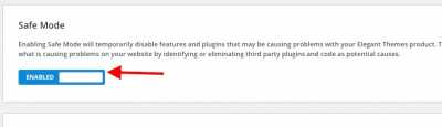

.- Accede Divi -> Support Center
.- Activa la opción " Safe Mode "
screenshot mary52.webempresa.eu 2022.09.20 12 41 45
Esto desactivara los plugins que puedan estar causando algún problema con Divi.

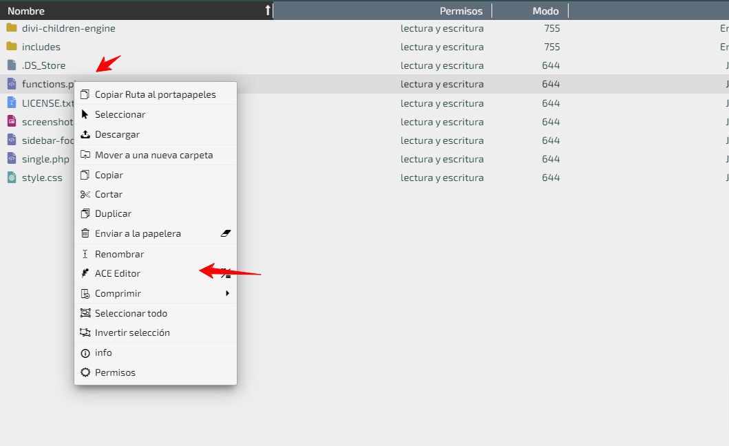

Hola Sonia,

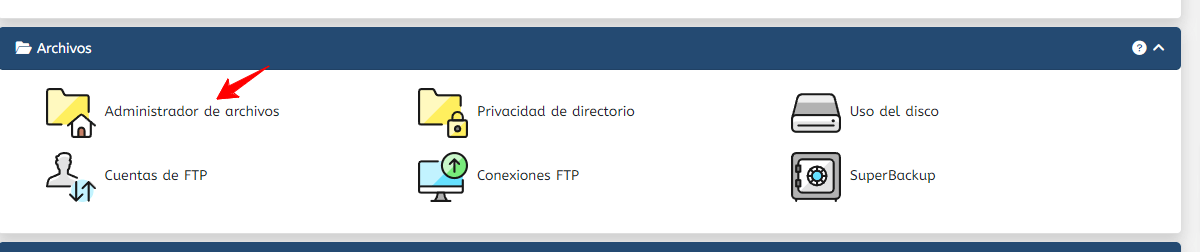

En este caso me refiero al archivo function.php para revisarlo si tienes algún código añadido puedes realizar lo siguiente, ingresa a tu cuenta de hosting Administrador de archivos -> public_html

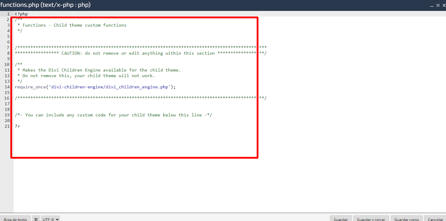

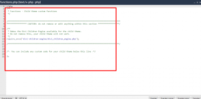

Una vez dentro de este ingresa a la carpeta donde tienes los archivos de tu sitio web e ingresa a la ruta wp-contact/themes/wpfacil en este directorio editar el archivo function.php y comprueba si tienes algún código añadido
Usualmente este archivo debe mostrarse de la siguiente forma si no tiene ningún código incorporado
Si tienes algún código puedes eliminarlo y guardar los cambios, luego revisar si todo funciona de forma correcta.
Puedes guardar el código que tengas añadido en un documento de tu ordenados y comentarnos cuál era para indicarte como puede añadirse en tu sitio web.
Respondido : 20/09/2022 5:26 pm
