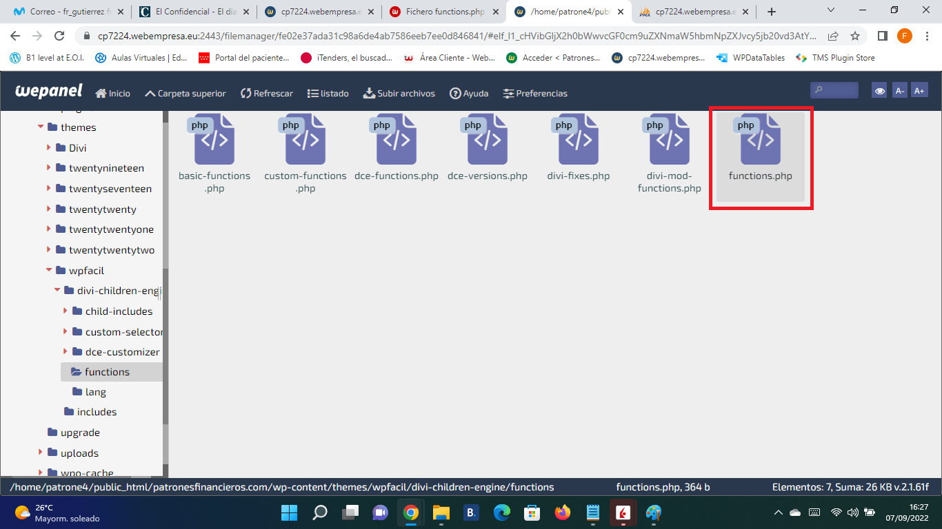

necesito incorporar un hook de wpDataTables al fichero functions.php del constructor Divi Facil, pero no veo este fichero por ninguna parte. Veo otros de nombre parecido como: basic-functions.php, custom-functions.php, dce-functions.php o divi-mod-functions.php, pero no el functions.php. Estoy probando a incluirlo en alguno de estos pero no consigo los resultados esperados, y creo que lo primero que tengo que saber es donde incluirlo correctamente. A ver si me pueden decir el sitio correcto donde debo de incluirlo.

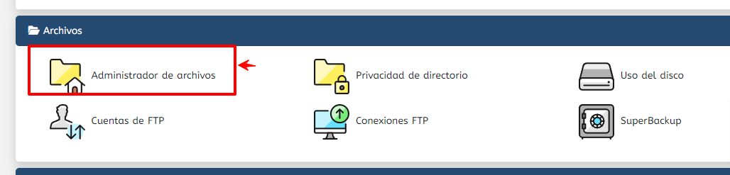

De manera general revisa si en tu cuenta de wePanel logras encontrar el archivo function.php para ello debes ingresar en tu cuenta e ir a administrador de archivos -> public_html

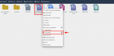

Una vez dentro de este ingresa a la carpeta donde tienes los archivos del sitio web y luego en wp-content-> theme -> wpfacil dentro de este ubicar el archivo function.php edítalo y añade el código que necesitas

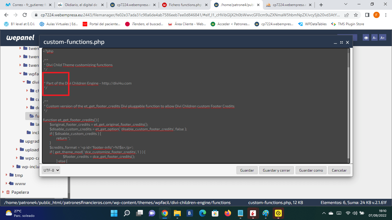

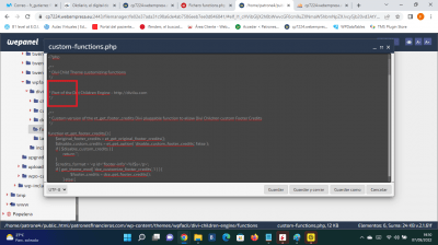

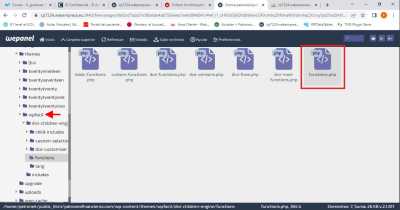

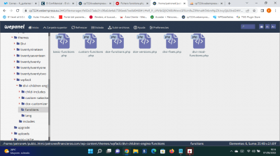

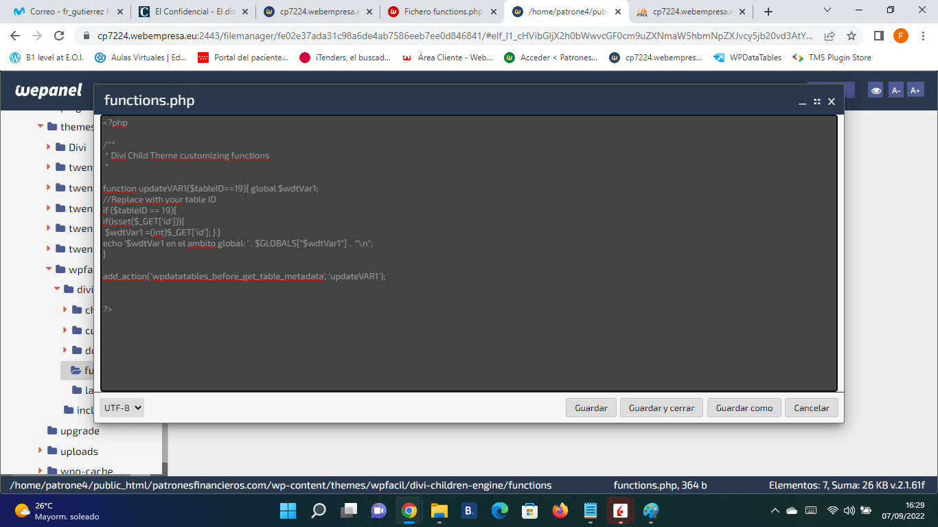

puedes ver la localización en los ficheros que te adjunto, también he dado de alta el fichero functions.php y he incluido el hook que estoy intentando ejecutar. Se trata de un hook que pretende generar una variable global ($wdtVar1) para ser utilizada posteriormente para acceder a información detallada en otra tabla, pero tampoco soy capaz de ver el valor que está tomando esta variable global, por lo que no puedo estar seguro de si se está ejecutando, y si lo está haciendo, si lo esta haciendo correctamente.
Francisco Gutiérrez
fichero functions
ficheros del tema previos
ficheros del tema con functions

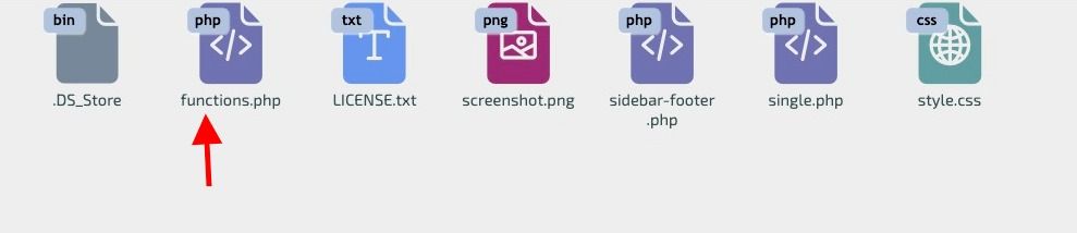

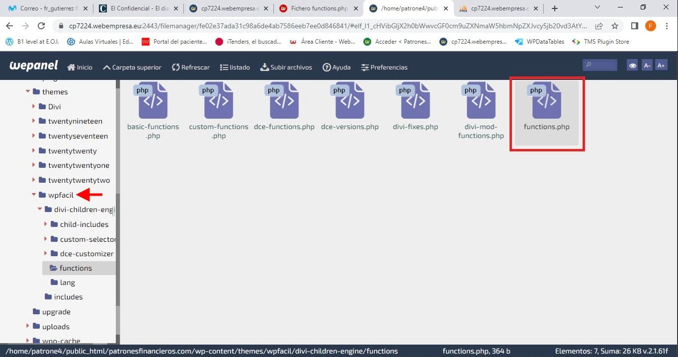

El archivo functions se encuentra en al raiz de la carpeta wpfacil no dentro de la carpeta divi-children-engine
screenshot www.webempresa.com 2022.09.07 17 02 54
screenshot cp7224.webempresa.eu 2443 2022.09.07 17 05 37

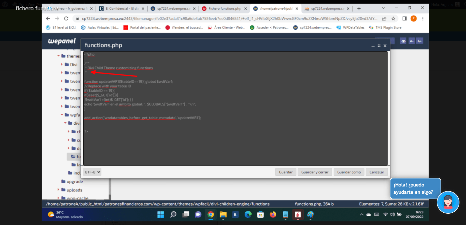

De todas formas ese código no esta bien añadido ya que esta dentro de un comentario y no surtirá efecto, tendrías que cerrar ese comentario:
* Divi Child Theme customizing functions

efectivamente el fichero functions.php está en la raiz de wpfacil, no lo había identificado hasta ahora que me lo has comentado.
Respecto a los comentarios, creo que están bien cerrados con */ porque es algo que se repite habitualmente en todos los ficheros php que he visto, normalmente para separar secciones dentro de los ficheros.

Lo que comenta Pepe que no está bien cerrado es esto:
Igualmente, ese no era el archivo, así que tu código como tal, con respecto a lo que comentas ya tendrías que consultarlo con soporte de wpDataTables, ellos te han proporcionado este código.
