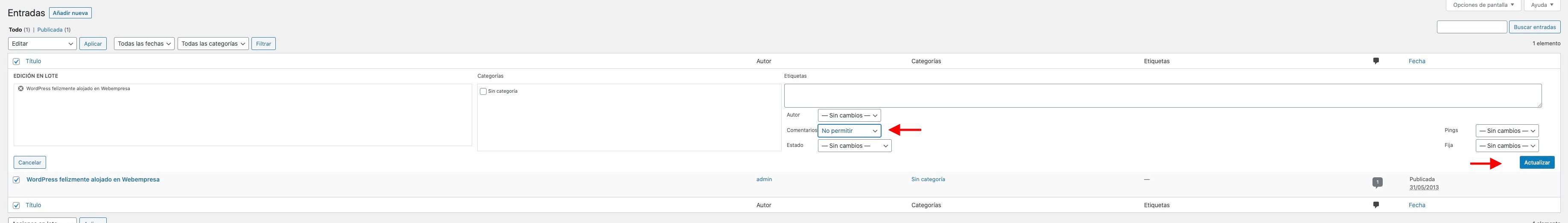

Así puede verificar en el ticket los pantallazos de esta consulta de las tablas "He intentado realizar la siguiente consulta para wordpress con opción Hide pero no está habilitada la opción, así que si me permiten lo realizo en este tema. Hay -Cero (0) filas en wp_comments y _commentmeta)  En la tabla -no en la tabla del entorno de trabajo- los comentarios están desactivados en tabla wp_post aparecen estas líneas o filas: 1.post status "inherit" ; 2.comment status"open" y 3.ping status "open" En este caso cómo habría qué hacer -no permitir comentarios ni pingbacks y trackbacks ?  Estas tablas se pueden eliminar (_entries, entrymeta, _sessions...)? PD: adjuntadas y enviadas capturas hoy mediante ticket a webempresa"

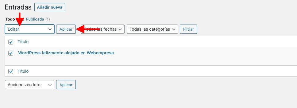

Hola Agustin.
Lo que quieres es deshabilitar los comentarios ?

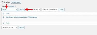

El tener la opción deshabilitada no desactiva los comentarios en los artículos existentes, para eliminarlos:
.- Accede a Entradas > Todas las entradas, selecciona todas las entradas existentes y editarlas masivamente.
screenshot joomlero cp95.webjoomla.es 2020.05.22 11 59 28
.- Selecciona " No permitir " en al opción de Comentarios:

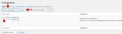

El siguiente paso será eliminar los comentarios que ya tengas aprobados:
.- Accede a Comentarios y selecciona los comentarios que quieres eliminar
.- Pulsa en Rechazar o enviar a la papelera
screenshot joomlero cp95.webjoomla.es 2020.05.22 12 05 16
Con estos pasos tendrás los comentarios eliminados y no se podrán dejar mas comentarios.

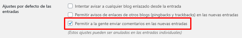

Veo en las capturas que deshabilitaste la opción de permitir comentarios y pingback en las secciones perfectamente, solo que no veo captura para deshabilitar los comentarios en los ajustes del wordpress, par ellos ingresas a:
  • Ajustes → comentarios
En esta configuración tienes en una primera sección la capacidad de deshabilitar por completo los comentarios
