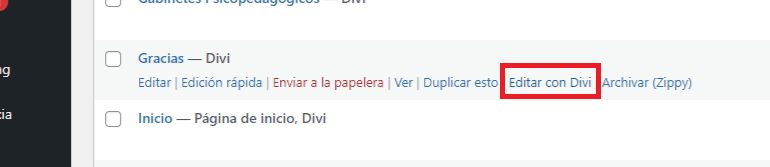

Me explico... Al ir a Administrador > paginas >  y poner el cursor sobre una de las páginas que hay en la lista , cualquiera, aparece solo en la que está el cursor lo de "Editar","Edición rápida"...etc   y al tener Divi también debe salir "Editar con Divi" si la página está hecha con Divi,
Debería aparecer algo así:
imagen
Y aparece en todas las webs del multisite, menos en la principal y antes si aparecía.

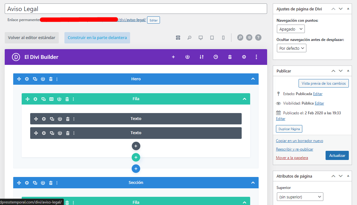

Aparte de esta opción que parece no aparecer puedes confirmarnos si al ingresar en una de estas paginas creadas en Divi si que puedes ver y acceder al constructor visual?
Por ejemplo
Lo que nos mencionas no se trata de un error precisamente, fijate que todas aquellas paginas creadas con Divi, lo determinan justo en su nombre

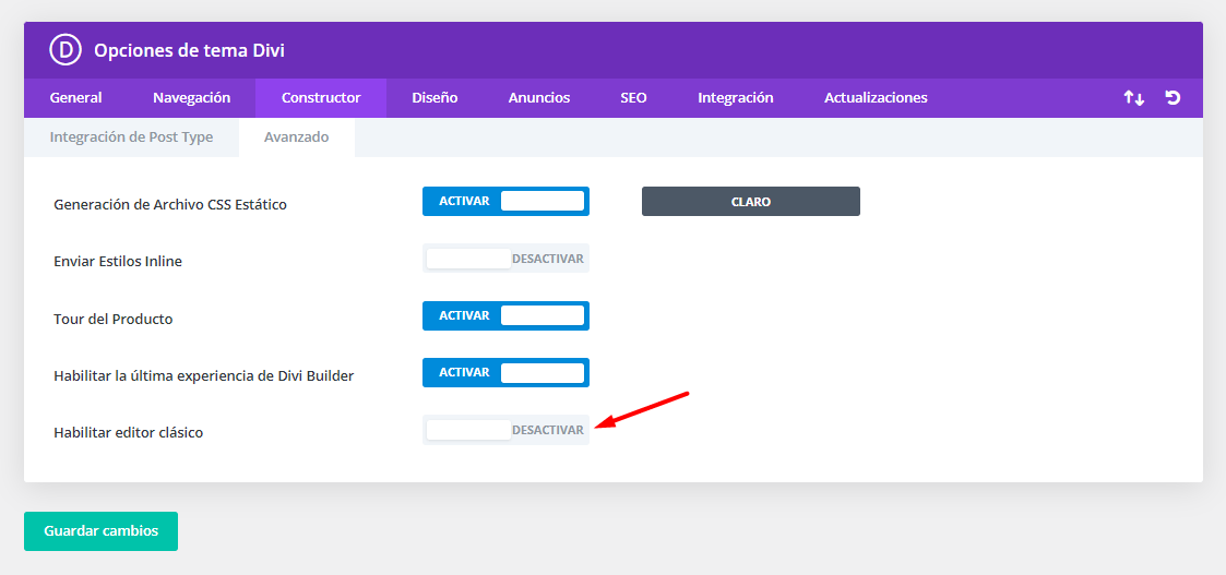

Ahora bien si deseas que la opción vuelva a aparecer debes validar desde las opciones del tema de Divi en la pestaña de “Constructor” en el apartado Avanzado que la opción de "Habilitar editor clásico" se encuentre desactivada
Este no es un error ni un problema con la instalación

Hola Bruno,
Solucionado! 😊
Efectivamente tenias razón, en el apartado Avanzado, la opción de "Habilitar editor clásico" estaba activada.
La he desactivado y ya se muestra. (soy nueva trabajando con Divi 🙄 )
