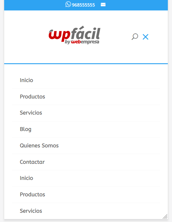

Siguiendo el tutorial el resultado debe ser por ejemplo
imagen
Nos comentas como ha ido todo
