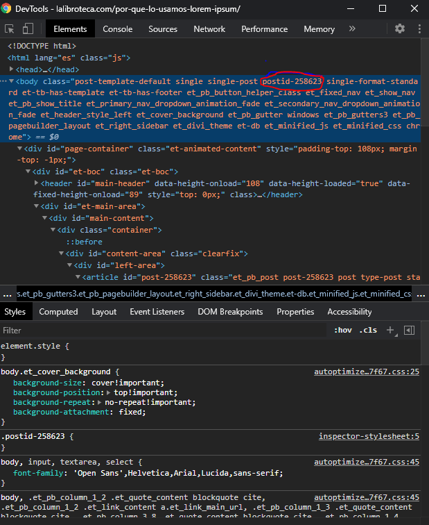

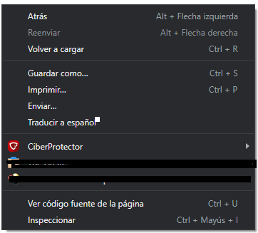

Con respecto a la segunda consulta, para ello es posible que necesites del uso de un complemento que permita agregar css especifico a cada una de las páginas o bien agregar el css de manera general pero tomando en cuenta la página donde estas por ejemplo el post de https://lalibroteca.com/por-que-lo-usamos-lorem-ipsum/, si quisieramos eliminar la imagen destacada una vez nos encontramos dentro tendrías que hacer lo siguiente:
Inspeccionar la web y tomar el código post id de esta entrada en especifico haciendo clic derecho y seleccionando la opción de Inspeccionar elementos:
Sin título
Luego en el código vamos al body y veras un apartado donde muestra el page id:
por último con este id vamos a Apariencias > Personalizar > Css Adicional y se agrega lo siguiente:
.postid-258623 .et_post_meta_wrapper img {
display: none;
De este código cambias únicamente el postid para cada post donde no quieres que se muestre la imagen destacada dentro.
