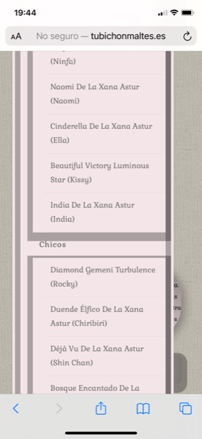

Hola Silvia,
1) Vuelvo a tener el problema en la vista desde móviles para poder visualizar algunos apartados completos del menú, como es "Nuestros Malteses/Chicos". Una vez abierto ese submenú, se queda cortado y no se ve el resto del menú.
El problema es que en el home o página de inicio es muy corta por lo que no le permite cargar completamente al menú si ingresas por ejemplo a > Contenido solo visible a usuarios registrados desde un teléfono si que se ve completo y no se ve cortado, ya esto es mas allá de códigos y pasa a ser algo que se debe solucionar o bien acortando el menú o agregando mas contenido en el home o página principal para que este pueda cargar todo el menú.

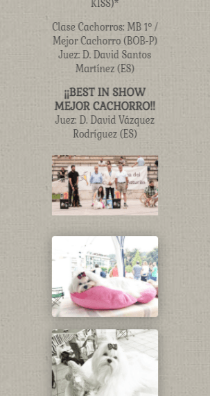

Hola de nuevo @argenis!!
No he entendido la primera respuesta. Adjunto una fotografía por si yo me he explicado mal. Se había solucionado la anterior vez que me pasaste el código y no sé por qué ahora vuelve a quedarse cortado.
En cuanto a la segunda consulta, las imágenes que tú ves, son imágenes sueltas e insertadas, pero no son galerías de imágenes. Sólo se ven las imágenes que he insertado sin pertenecer a una galería de imágenes. Éstas últimas, aunque están creadas en prácticamente casi
borrar
todas las entradas, no se están visualizando.
Edito: Además, como indicaba en el primer mensaje, este problema sucede a partir de la segunda página de esa sección, ya que la primera hoja de ese blog sí que visualiza las galerías.

Hola Silvia,
Tal como mi compañero @argenis lo ha dicho, tu pagina de inicio tiene poco contenido, el menú llega a tener una altura superior a la página de inicio y entonces al hacer el scroll (ósea, deslizar el dedo hacia abajo) este se detiene al llegar al final de tu pagina de inicio impidiendo así que se muestre todo tu menu, por lo que hay que cerrar el submenu de Nuestros Maltenses para seguir navegando por el menú, por lo cual no le veo gran problema, al final el usuario intuye que para seguir navegando por el menu debe hacer eso, cerrar el submenu de Nuestros Malteneses.
Si deseas puedes reestructurar tu menu y dejarlo sin tantos subelementos, hacer mas extensa tu pagina de inicio, para que tenga mas altura o bien, contratar a un desarrollador externo especialista en Wordpress que te proporcione el código necesario para corregir dicha situación -> Red de Colaboradores, no es algo tan complicado de hacer solo que se requieren algunos conocimientos avanzados en diseño web y sobre todo muchas pruebas, lo que complica que desde foro podamos ayudarte con ello.

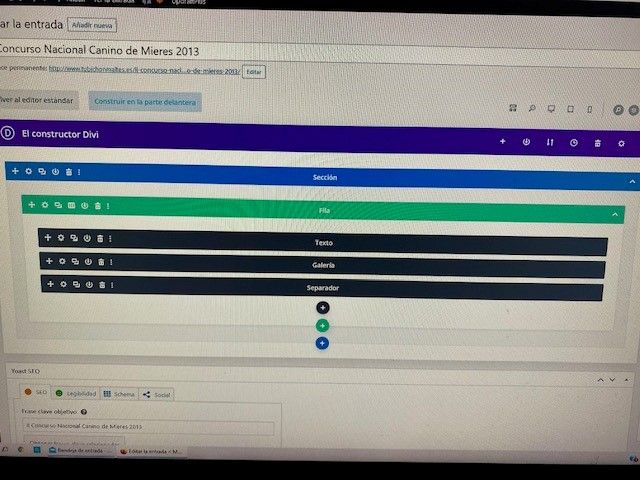

Respuestas: 142
Hola de nuevo @bulmaro-webempresa
No es ese post en concreto, son todos los que no veis ninguna imagen. Si accedes desde "http://www.tubichonmaltes.es/exposiciones-y-concursos/expos-y-concursos/", os lleva a esa sección que está creada como blog. Cada fecha es una entrada y cada entrada tiene, o bien fotografías insertadas individualmente (que son las que SÍ se visualizan), o bien galerías de varias fotografías (que son las que NO se visualizan, salvo en la primera página del blog, y que hay una galería por cada entrada).
Como decía, no las estoy creando, ya están creadas de hace semanas y se visualizaban sin problemas. Hoy, he ido a ojear unas cosas y he visto que vuelven a fallar sin haberlas tocado. Están creadas con el constructor Divi sin hacer nada en especial.
borrar02
Respondido : 27/12/2020 9:30 pm
Respuestas: 142
@bulmaro-webempresa me puedes decir la fecha de esa galería que dices ver, por favor?
