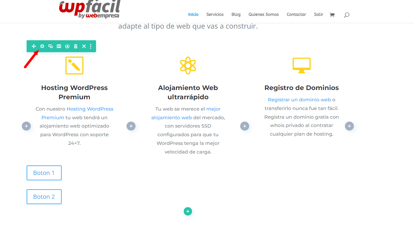

En este caso puedes indicarnos cuáles botones debes añadir en dos columnas, ten en cuenta que el CSS estará aplicándose de acuerdo a una clase o identificador que tenga este elemento.

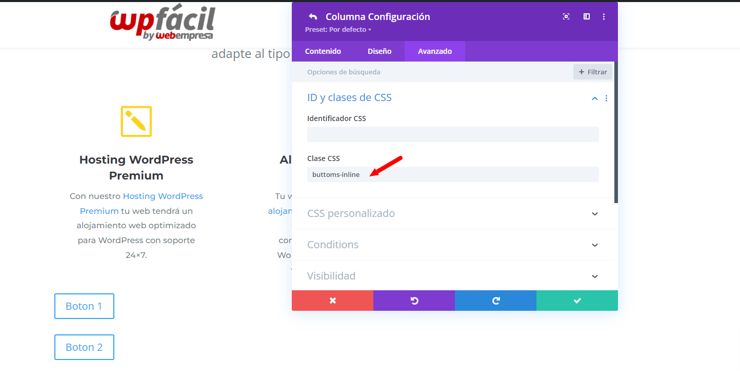

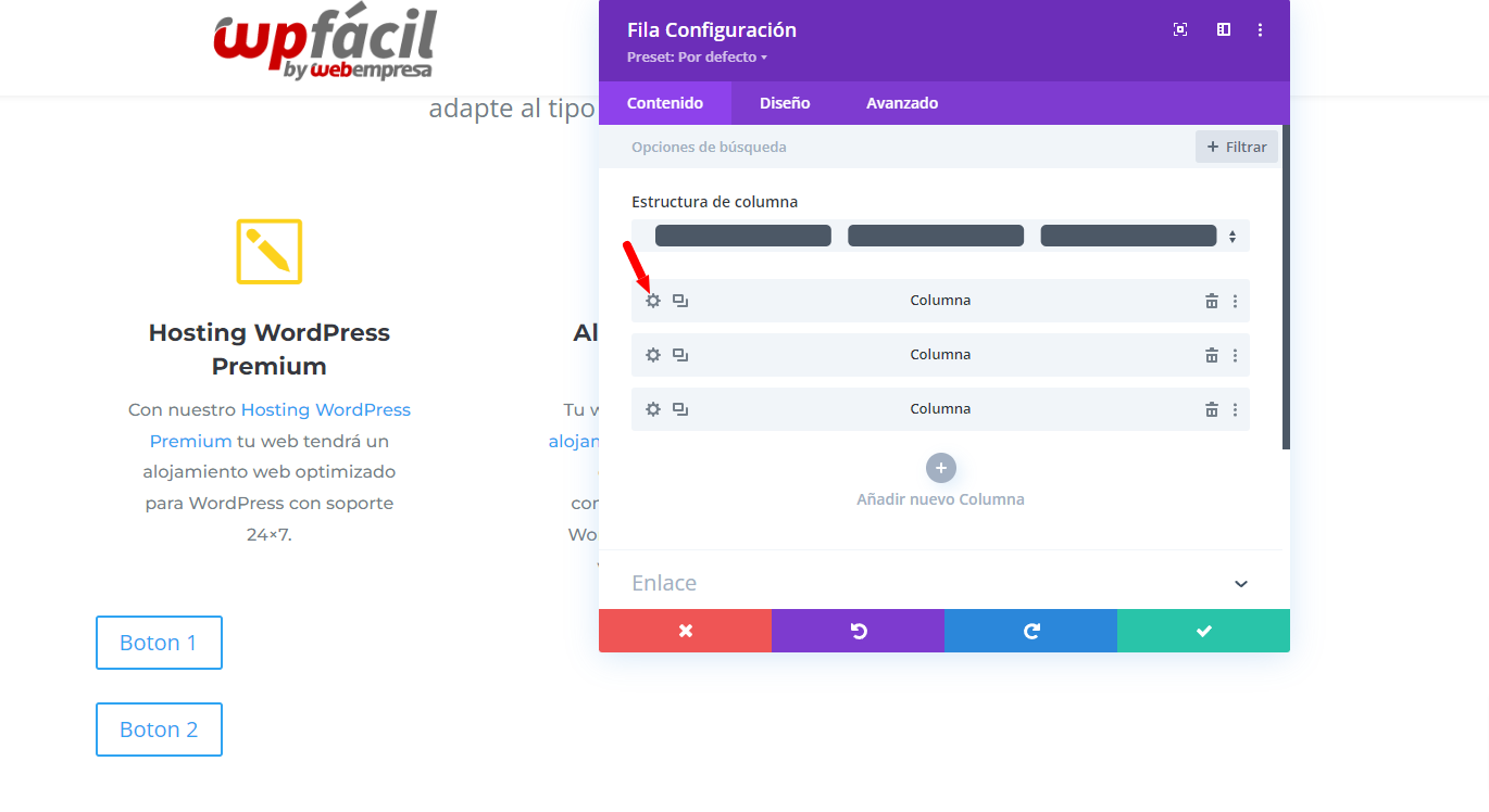

Por ejemplo, una opción para los botones seria primero añadir una clase al contenedor donde estén estos botones, por ejemplo buttoms-inline
Una vez tienes añadida la clase en la columna debes añadir el siguiente codigo CSS en el apartao de Divi -> Opciones del tema -> General -> CSS Personalizado

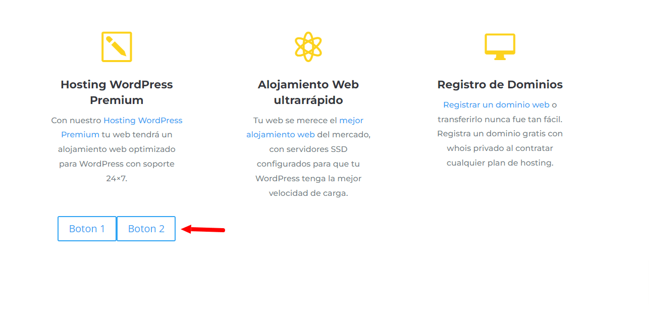

El resultado puede ser por ejemplo
Revisa esto y nos comentas como ha ido todo

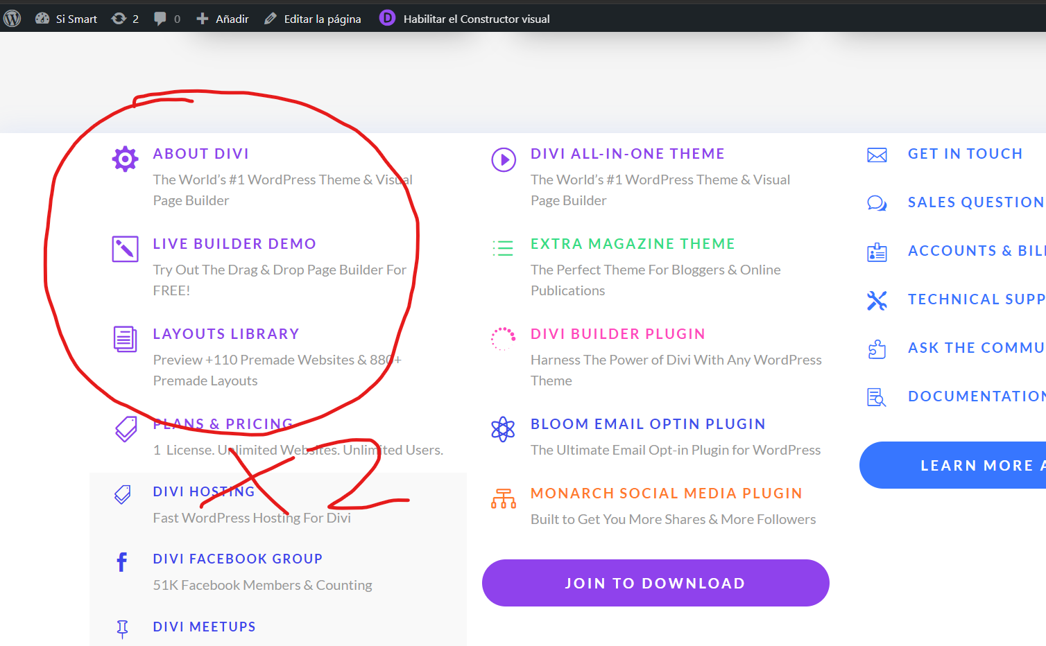

Otro caso,
Aqui al final de la página, tenemos unos elementos (anuncios), que están en 3 columnas.
Pero en la columna 1 quiero tener inline de 2 elementos por fila.
¿Cómo podría hacerlo?
Y si no hay espacio suficiente, ¿como puedo forzar a ampliar la caja o disminuir los elementos para que pueden alinearse de 2 en 2?
