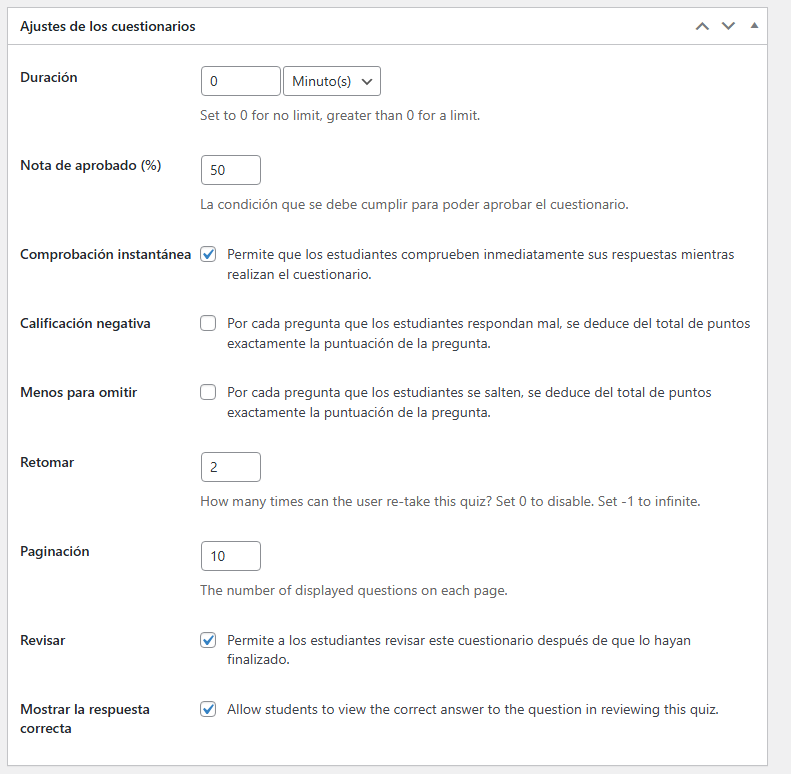

Buenas tardes Pepe
gracias por tus detalladas explicaciones pero no encuentro esas opciones. lo unico que yo tengo/encuentro en los cuestionarios es esto

Hola Vicente,
De acuerdo al soporte del plugin esto es posible con complemento adicional, pero de pago -> Contenido solo visible a usuarios registrados
Puedes ver detalles sobre esto en el siguiente enlace -> https://wordpress.org/support/topic/locking-access-for-lesson-quiz-learnpress-2/
Verificalo y nos comentas como va todo
