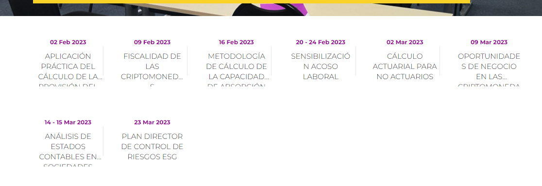

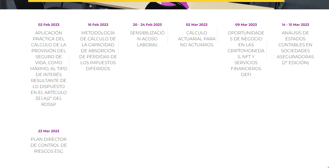

En la url https://gestyfor.es/info/ tenemos un shortcodes de eventos. Debido a que el titulo de los eventos es muy largo pues baja demasiado para una segunda fila,
¿como podrias hacer que quedase asi?
que solo muestre una parte del titulo, no sé si limite un numero de caracteres o un tamaño del "cajon" donde aparece.

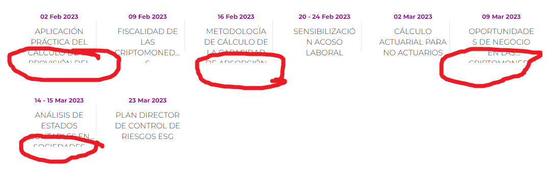

Con esto corta en un espacio, y lo hace medio visualizándose la siguiente línea,
si pongo tal cual tu me mandas,
se corta en 2 lineas y la tercera se medio ve, si lo pongo un 3, se corta en la tercera
con lo que realmente quedara bien (supongo) será si se corta por numero de caracteres.

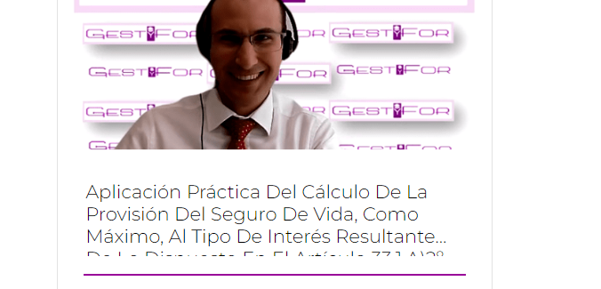

Nosotros solo queremos que lo corte en el shortcodes que ponemos en la pagina https://gestyfor.es/info/ , y con este codigo se corta en todos los shortcodes que tenemos en otras paginas
y no queremos se corte.

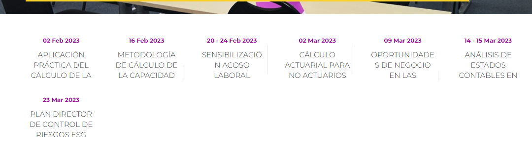

Para modificar los caracteres necesitas modificar el código en sí del módulo que utilizas para añadir estos eventos, una opción más fácil es con CSS como te comentamos, si no deseas que se corten las palabras puedes establecer un alto a la sección utilizando el siguiente código por ejemplo
.page-id-263391 h4.mec-event-title {
height: 65px;
Puedes ir jugando con el tamaño del alto hasta configurarlo como deseas.
