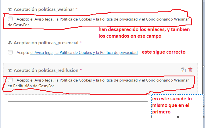

hola,
en un formulario tengo puesto varios opciones, segun a que se esten inscribiendo, para que aceptan las condiciones legales y ....
resulta que de pronto los enlaces para ir a las paginas no aparecen.
como puedo solucionarlo, pq aunque escriba de nuevo en el campo, lo que tenia puesto:
Acepto <a href= http://gestyfor.es/politica-privacidad/ target="_blank">el Aviso legal, la Política de Cookes y la Política de privacidad</a> y el <a href= https://gestyfor.es/webinar-en-directo/ target="_blank">Condicionado Webinar de GestyFor</a>
al guardar directamente elimina los enlaces y lo deja como texto
Acepto el Aviso legal, la Política de Cookes y la Política de privacidad y el Condicionado Webinar de GestyFor

https://gestyfor.es/ponencia/ifrs17-analisis-practico-trasversal-de-la-norma/
marcas presencial y ves que esta correcto
marcas webinar en directo y ya no esta bien y lo mismo si marcas redifusion del webinar

si estoy usando WPForms, y como tu has comprobado en los formularios de contacto, unete, ahí, funciona y esta puesto con html al igual que estaba en este formulario que ahora ha eliminado el html.
el enlace que me mandas a la guia ya habiamos visto nosotros y habiamos esos codigos html y sucede lo mismo, los pegas, pinchar en guardar y deja los textos sin el html.
siguiendo proceso que en la guia se indica y utilizando en lugar de la casilla de verificacion, utilizando la nueva que aparece de Acuerdo RGPD sucede lo mimo, pones el texto con html y al guardar elimina el html.

Ok, al parecer es un Error de la version 1.8.2.1.
.- Actualiza el plugin y revisa si se soluciona.
Puedes ver lo que comentan los desarrollador del plugin:
-> https://wordpress.org/support/topic/html-inside-checkbox-choices-after-update-not-working-anymore/
Respondido : 28/06/2023 3:19 pm
