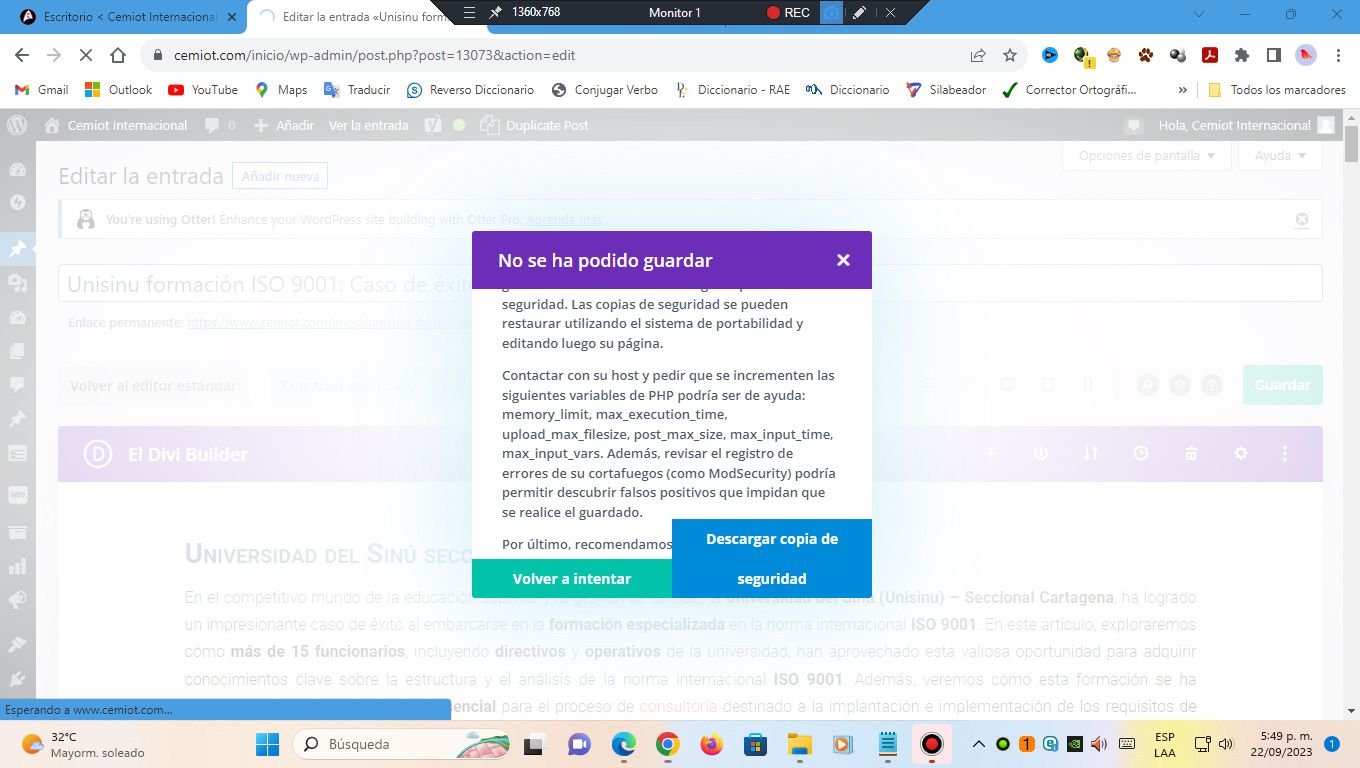

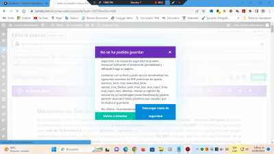

Por favor me pueden colaborar con el mensaje que me aparece, he estado actualizando mi sito, actualmente lo tengo en mantenimiento y ha sido difícil guardar cambios, no guarda y ha tocado realizar varias veces el mismo cambio. solicite un Ticket y me dijeron que en el foro me podrían ayudar.
No se ha podido guardar
 Gracias de ante mano.
Adjunto imagen

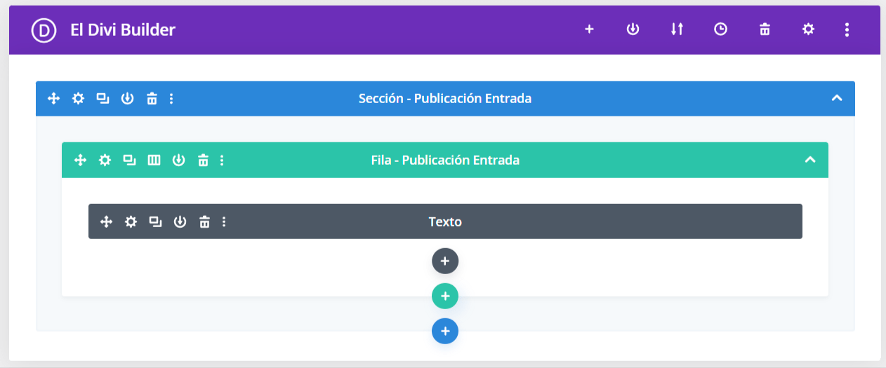

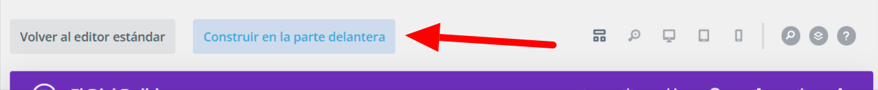

La entrada es esta por lo que puedo observar del titulo, has verificado hacer clic en este boton:
Por lo general dentro de un editor se vería así:
No como lo estas viendo tu, quisaz alli radica el problema, verifica y nos comentas.

@argenis, buenos días, exactamente como lo describes:
1. Sucede con cualquier mínimo cambio.
2. Se presenta en construir en la parte delantera como en vista de equipo de escritorio.

En este caso verifica si algún plugin está generando este conflicto, para revisarlo desactiva todos los plugins y comprueba como funciona el constructor. Si funciona de forma correcta ve activando uno por uno mientras pruebas cuál puede estar generando el conflicto.
Verifícalo y nos comentas como ha ido todo

@karen, seguí tus pasos uno a uno y parece que era en el plugin Jetpack / Creando, desmarque solo "Escribir entradas o páginas con la sintaxis Markdown de texto plano" y no ha salido más el error. Seguiré actualizando.
