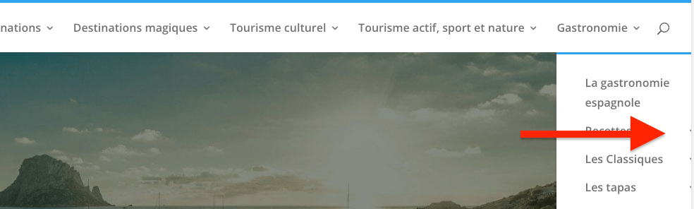

Buenos días, tengo un menú en mi web bastante extenso. Según el dispositivo (PC, tablet o móvil) se sale de la pantalla (lógico) pero no me deja bajar en él, con lo cuál parte del mismo se queda fuera.
Quisiera saber si existe alguna manera de modificar este menú, o incluso cambiarlo para no tener este problema.

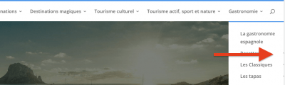

Hola Philippe
Supongo que te refieres a esto:
Captura de pantalla 2023 03 08 a las 11.29.04
Prueba con lo siguiente:
ul.sub-menu {
margin-left: -2em;
Respondido : 08/03/2023 10:38 am

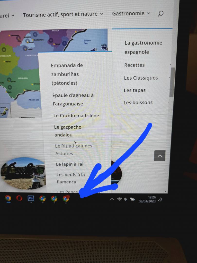

@pepesoler Muy buenos días,
muchas gracias, pero me he explicado mal, lo siento. El problema es que parte del menú se queda fuera de la pantalla y no hay manera de acceder a él. Adjunto captura de pantalla. En la versión móvil esto no pasa porque el menú se desplega totalmente y puede hacer scroll y el menú sube con la pantalla.
Gracias nuevamente.
captura pantalla divi
Respondido : 08/03/2023 11:33 am
Hola Philippe
Podrías probar a subirlo un poco:
 .nav li li ul {
top: -55px;
Respondido : 08/03/2023 12:02 pm

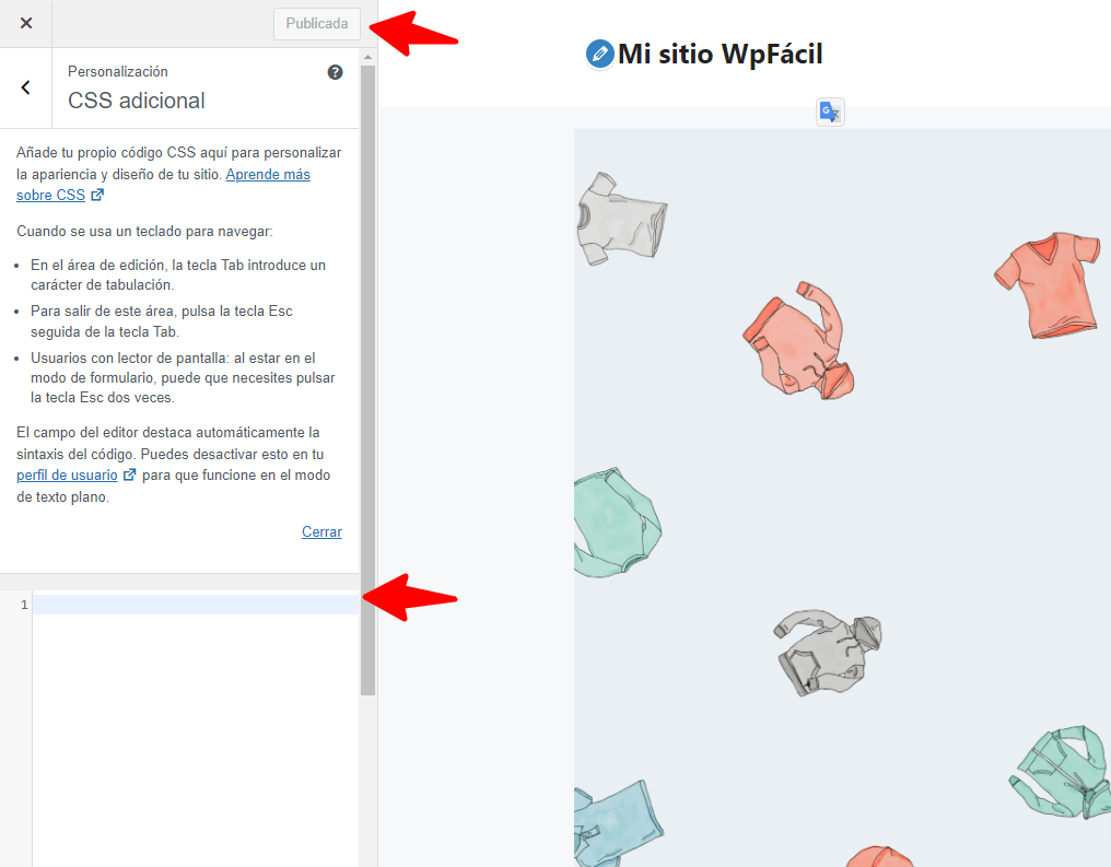

Muchas Gracias Pepe. Perdona mi ignorancia, soy autodidacta en esto a le vez que patoso: ¿Dónde coloco este trozo de código? Un saludo
Respondido : 08/03/2023 3:43 pm

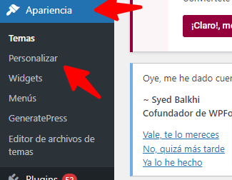

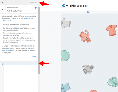

Respuestas: 20420
Hola Phillipe,

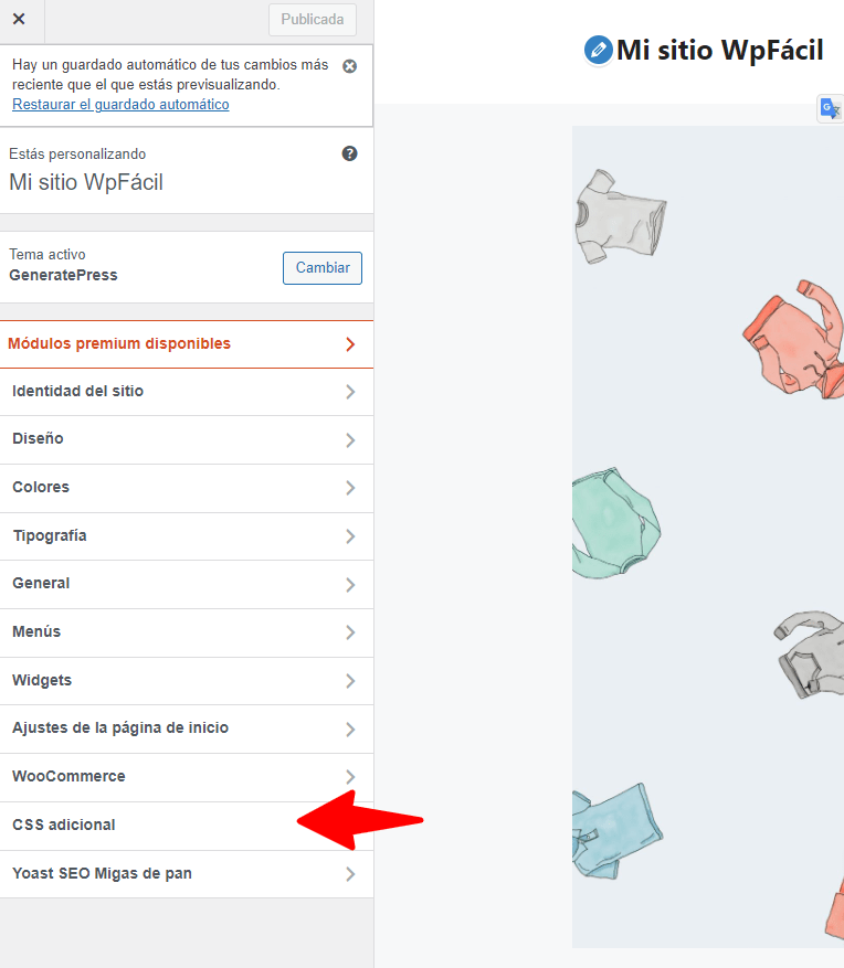

En este caso este código puedes añadirlo en el apartado de Apariencia → Personalizar →  CSS Adicional
Guarda los cambios y comprueba si se aplican las correcciones que necesitas
Respondido : 08/03/2023 3:50 pm
Respuestas: 23
Hola, ya está hecho, muchas gracias. Ha mejorado la situación, pero tengo que añadir páginas al menú y me encontraré igual en nada. ¿No existe la posibilidad de hacer que se pueda navegar por el menú, subir y bajar y éste se vaya moviendo arriba o abajo?
