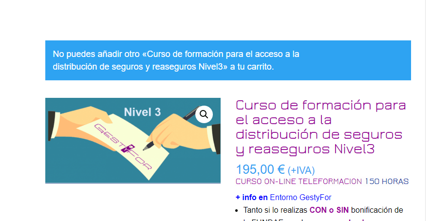

Tenemos puesto en todos los productos q solo se pueda compara uno, y cuando un cliente pincha en matricularse, y después lo deja, cuando vuelve a continuar con la compra al pinchar en matriculate ahora de nuevo, le sale este mensaje
como podemos personalizar este mensaje???

Hola Vicente,
Verifica agregar este codigo en tu plugin de code snippets:
add_filter( 'gettext', 'change_specific_add_to_cart_notice', 10, 3 );
add_filter( 'ngettext', 'change_specific_add_to_cart_notice', 10, 3 );
function change_specific_add_to_cart_notice( $translated, $text, $domain ) {
if( $text === 'You cannot add another "%s" to your cart.' && $domain === 'woocommerce' && ! is_admin() ){
// Replacement text (where "%s" is the dynamic product name)
$translated = __( 'TEXTO QUE DESEAS QUE SE MUESTRE "%s"', $domain );
return $translated;
Verifica y nos comentas. Un saludo 🖐️

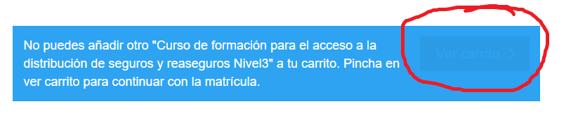

pero ahora necesitaria cambiar el fondo azul por otro color mas suave para que se viese bien ....ver carrito
lo que te marco en circulo es donde medio se intuye que pone ver carrito.

Hola Vicente,
En este caso si solo deseas cambiar el color puedes utilizar el siguiente código CSS
.woocommerce .woocommerce-error, .woocommerce .woocommerce-info, .woocommerce .woocommerce-message {
background: #1f2122;
Ten en cuenta que debes añadir el codigo hexadecimal del color que quieres tenga esta sección.
Revisa esto y nos comentase como va todo
