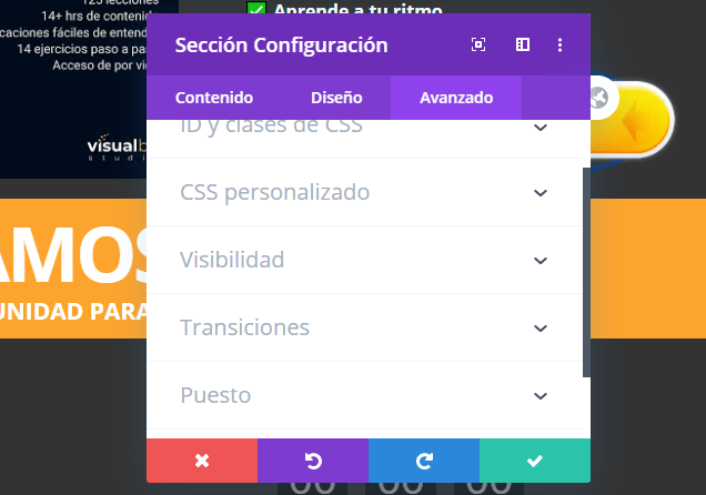

@argenis Respondiendo por aquí no me permite enviar una imagen, pero a lo que me refiero por ejemplo en este https://itcbusiness.es/prueba-2/ al momento de darle en configurar una barra en las opciones de avanzado debería aparecerme la opción de Scroll Effects, pero no me aparece!

Respuestas: 8
Aquí está el link
¡Debería aparecerme la opción de Scroll Effects, pero no me aparece!

Screenshot

Hola Italo,
para que se muestre esta opción debes tener la version 4.3.3 en adelante por lo que tendrias que actualizar el tema de divi para que se muestre dicho menú:
https://www.elegantthemes.com/blog/theme-releases/divi-scroll-effects
Acá puedes ver esto, un saludo 🖐️
