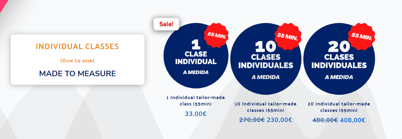

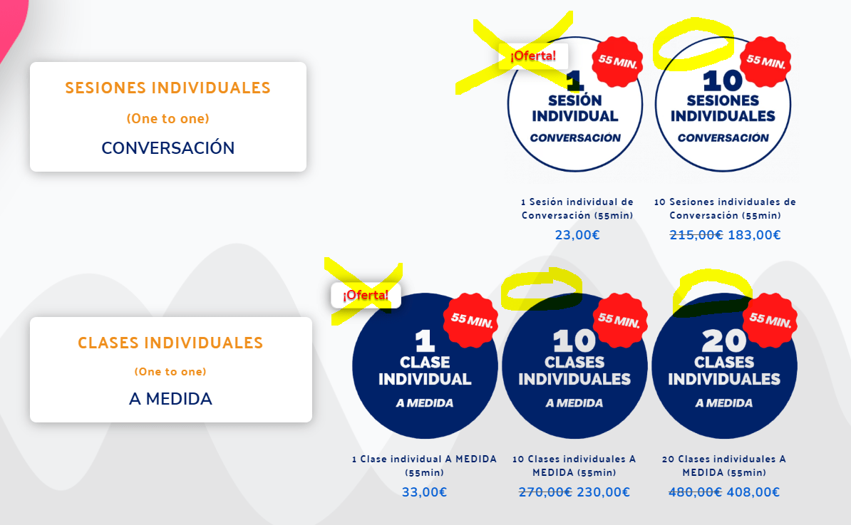

He creado el subdominio escuela sobre el que pretendo llevarme woocommerce que ahora está en el dominio principal. He clonado la página de clases-online y no consigo que funcione correctamente en el subdominio:
1. Muestra el cartel de oferta solo al primer elemento de los módulos tienda (por categorías), aunque no esté en oferta y no al resto.
2. En algunos de los módulos tienda la imagen no tiene el mismo tamaño que en el resto de productos de la misma categoría.
He estado revisando el css y está exactamente igual (lo he copiado) que en la página de tienda de clases-online del dominio principal.
Por favor, ¿podrían ver si me pueden ayudar con esto?

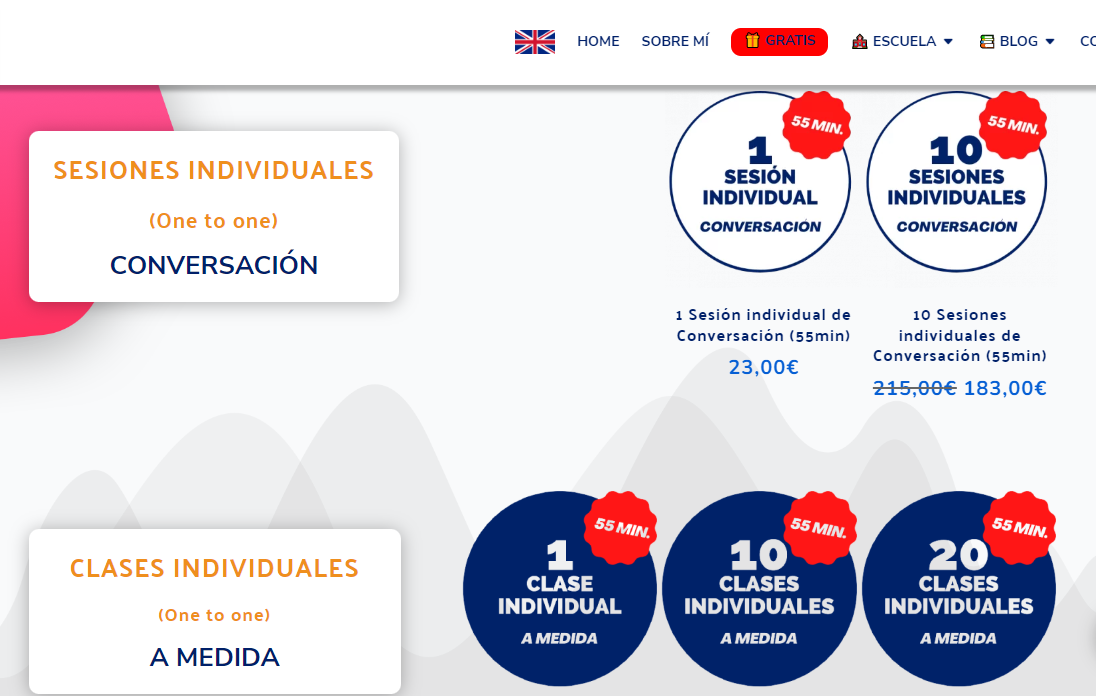

Veo que estas aplicando cambios, lo veo actualmente de esta forma
De ser posible nos compartes los estilos que aplicas en el label de "Oferta" ya que puede ser el causante del desajuste
Pero actualmente se ven todas las imagenes de las categorías de forma correcta

Ya creo que he resuelto el fallo en mostrar distintos tamaños de las imágenes. Había eliminado el selector en el módulo de Divi para que mostrara la etiqueta de "Oferta" pero ya lo he vuelto a activar y si se consulta la página de clases-online se puede ver como el cartel de oferta se muestra de forma errónea; lo hace al solo al primer elemento del módulo de productos por categoría independientemente de que corresponda o no.

Gracias por compartir los estilos CSS, todo parece que es el "position" el que esta causando problemas ya que en efecto las etiquetas de oferta si que se ven pero al estar todas en absolute es como si estuviesen una sobre la otra dispuestas solo en la primera posición
Prueba con los siguientes estilos CSS
.woocommerce ul.products li.product .onsale, .woocommerce-page ul.products li.product .onsale {
position: relative !important;
Ya mostrando las etiquetas en los elementos deseados si debes purgar un poco los CSS ya que estas definiendo unos márgenes varias veces y lo ideal es que solo estipules los márgenes considerando el cambio de posición
