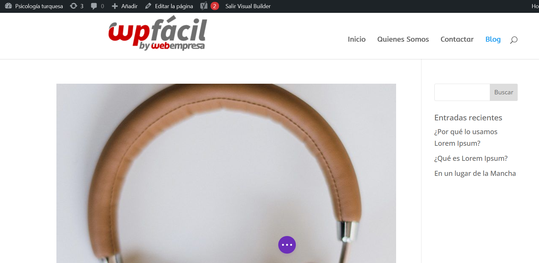

imagen

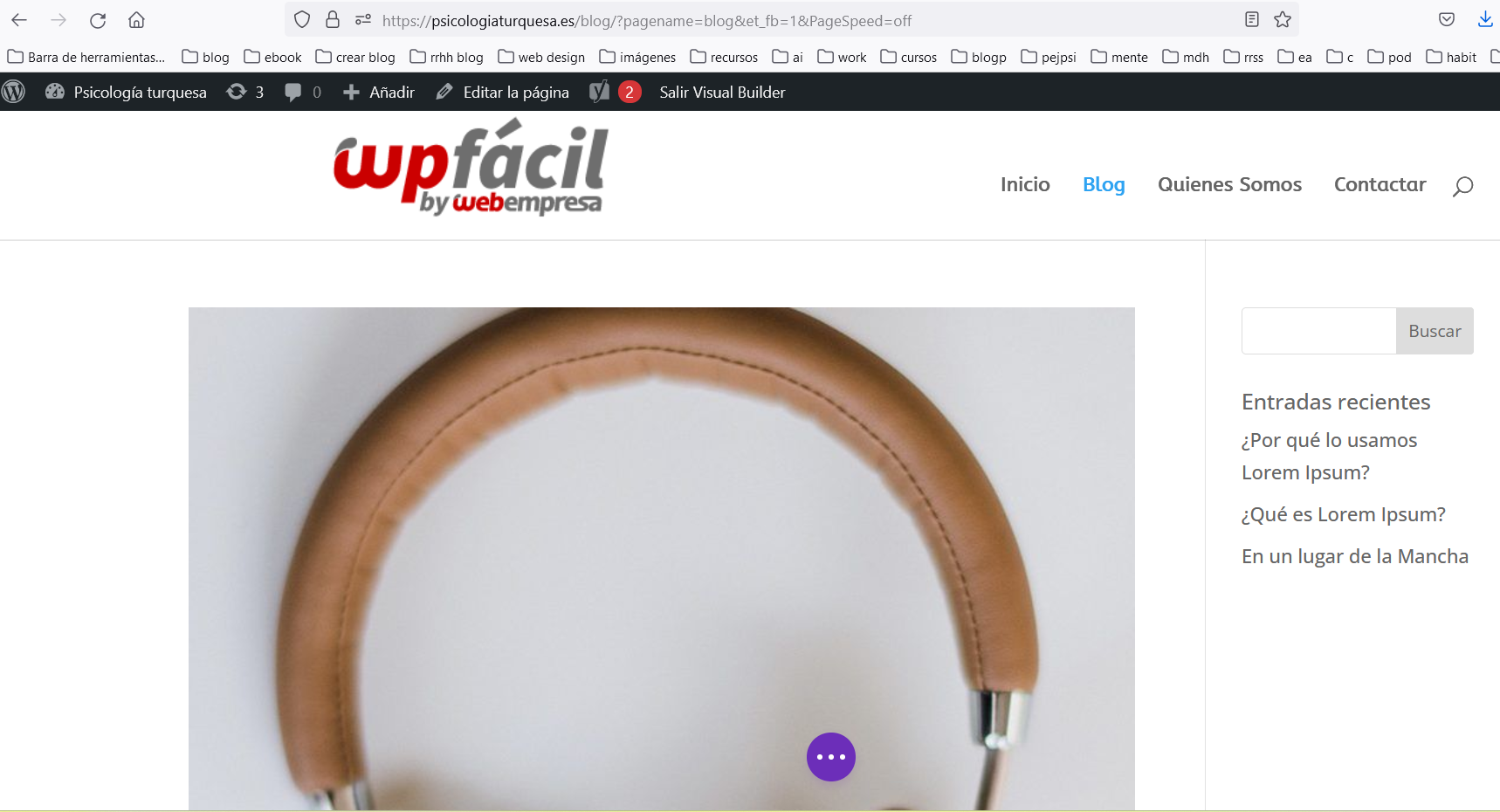

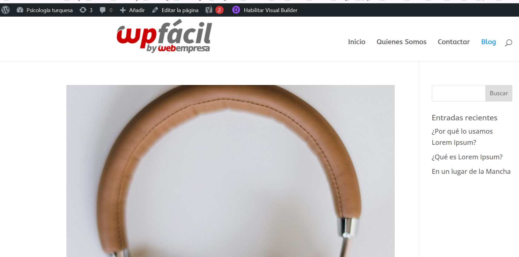

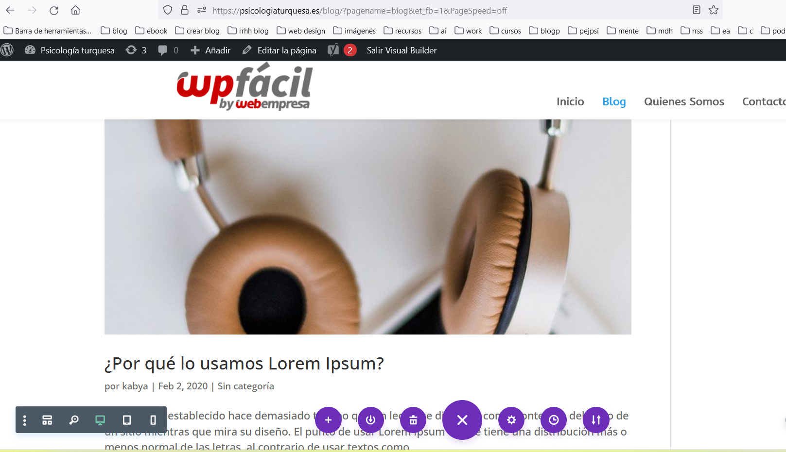

 Esta es la página de "Blog" con la plantilla predeterminada de webempresa. Al contratar Divi directamente a través de webempresa, supongo que se cargaron también las plantillas preestablecidas correspondientes a cada página. Solo que para las demás páginas (Inicio, Contacto y Quiénes somos) he podido cargar nuevos diseños desde la biblioteca y modificarlos sin problemas.

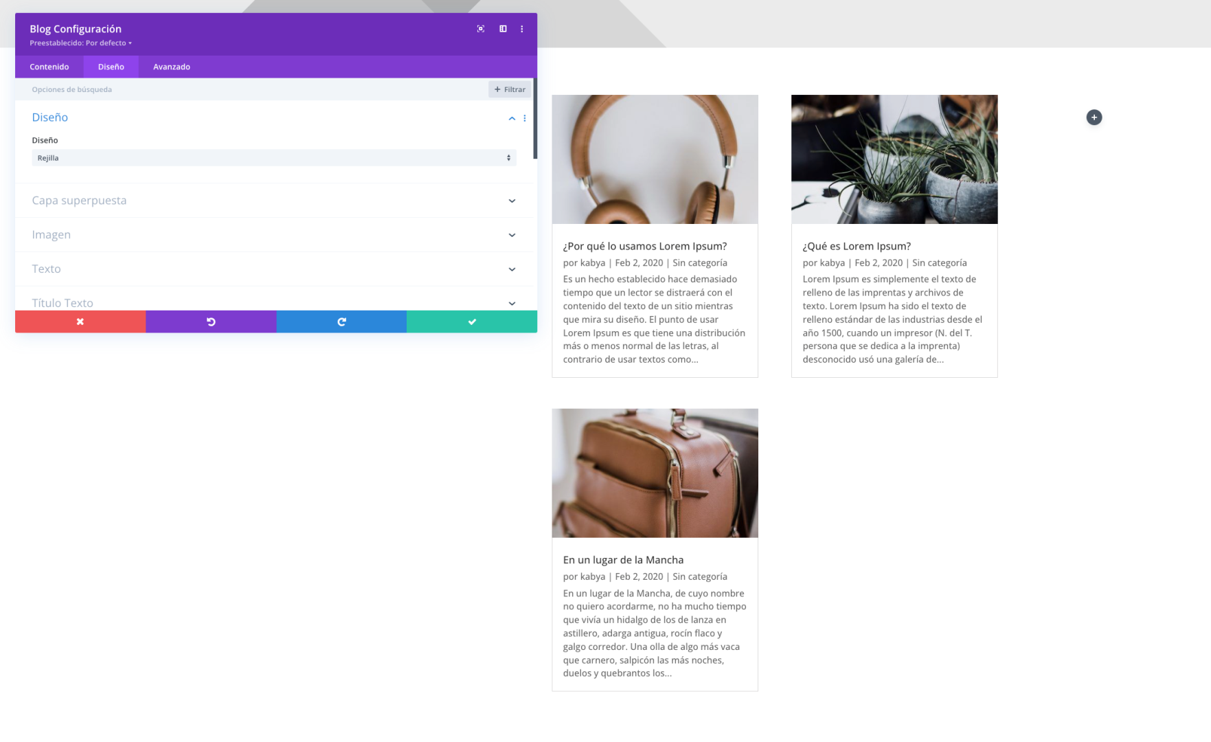

imagen
En cuanto a la página de "Blog" como puedes ver en la imagen de arriba, no tengo la opción de modificar los elementos del diseño, ni eliminarlos. Me refiero al diseño de toda la página.

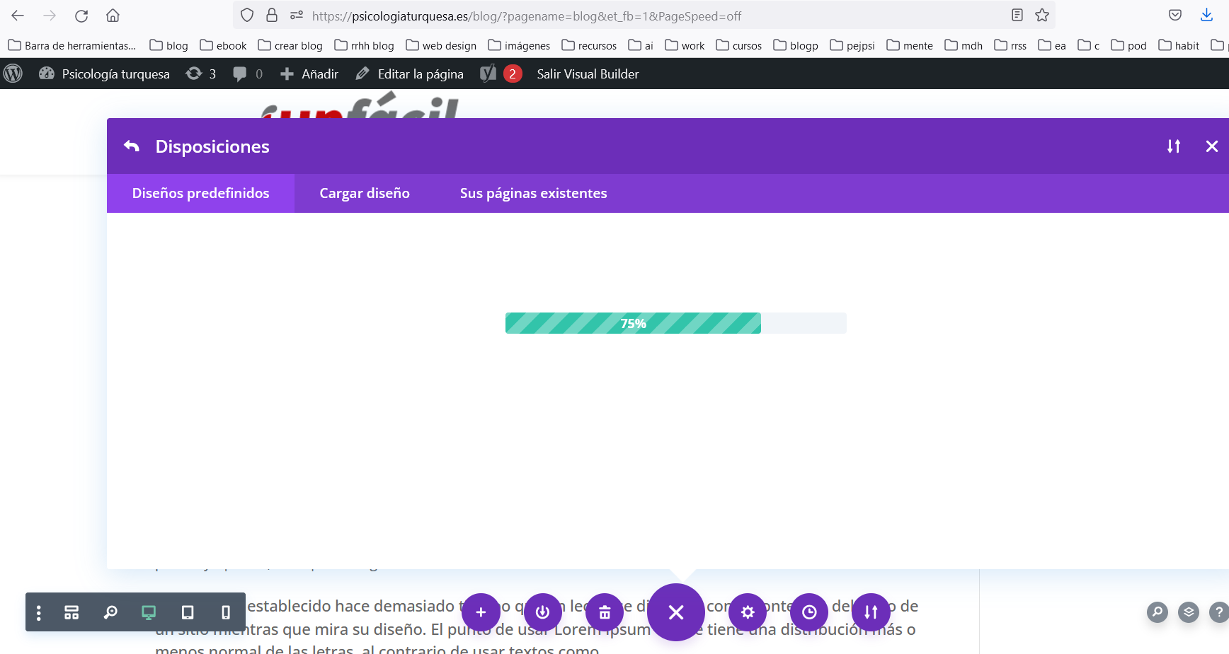

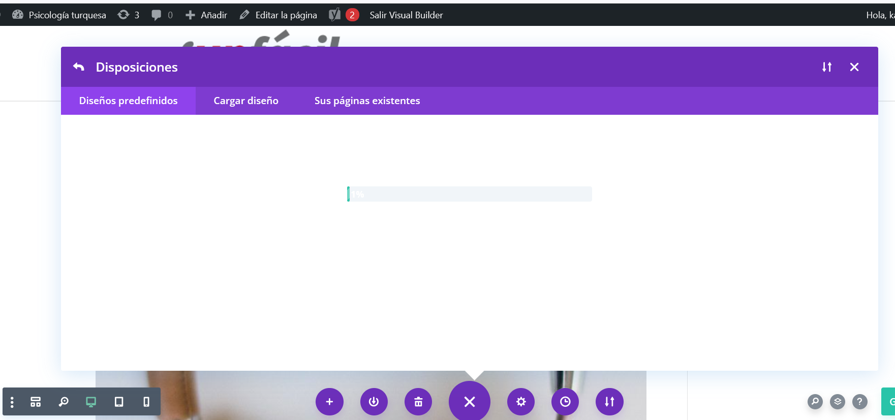

Cuando intento cargar una plantilla nueva, no me aparece ningún cambio, sigue la misma plantilla. Se queda cargando como en la imagen de arriba, en el 75%. He observado que esto pasa solo cuando la página de Blog la tengo seleccionada desde los ajustes de wordpress como "página de entradas". En cuanto quito la opción y deja de ser la página de las entradas, puedo modificarla sin problema.

Actualizo: ahora sí llega la carga del diseño hasta al final. Sin embargo, sigue sin cambiar nada. El diseño es el mismo, el predeterminado de webempresa.

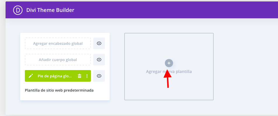

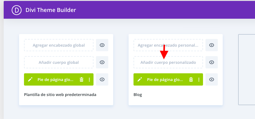

Hola Cristina.
Si quieres crear una página blog personalizada lo tienes que realizar desde Theme builder.
.- Accede a Divi -> Theme builder
.- Pulsa en Agregar nueva plantilla:
screenshot mary52.webempresa.eu 2024.03.26 16 09 52
.- Selecciona Crear nueva plantilla:
.- Selecciona Blog y pulsa en crear nueva plantilla
.- Pulsa en añadir cuerpo personalizado:

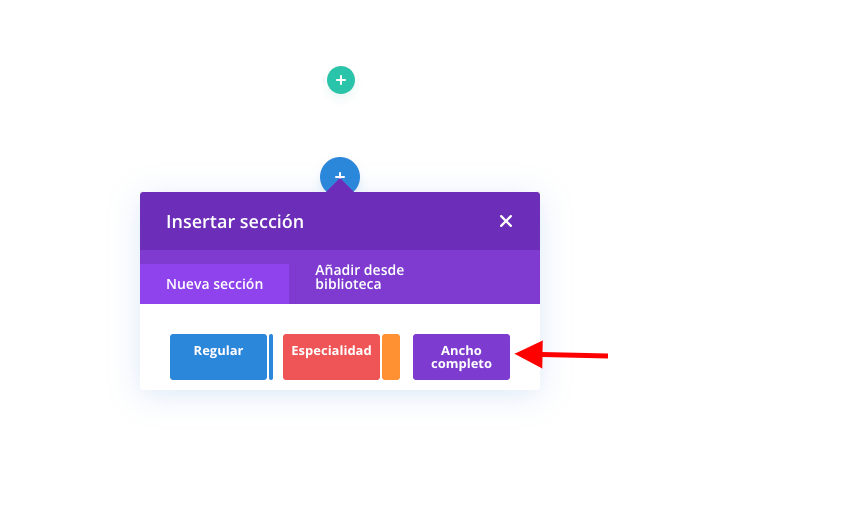

.- Añade una sección de Ancho completo
screenshot mary52.webempresa.eu 2024.03.26 16 15 15

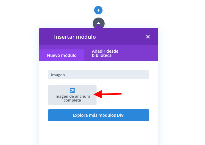

.- Añade un módulo imagen:
screenshot mary52.webempresa.eu 2024.03.26 16 17 02
En este módulo puedes añadir una imagen de cabecera para el blog

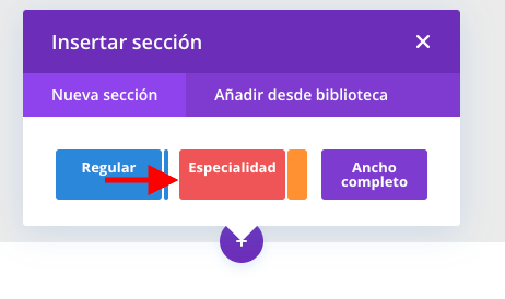

.- Añade una sección especial:
screenshot mary52.webempresa.eu 2024.03.26 16 20 44

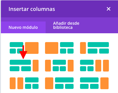

.- Selecciona el diseño que quieres, por ejemplo si quieres una barra de sidebar:
screenshot mary52.webempresa.eu 2024.03.26 16 22 26

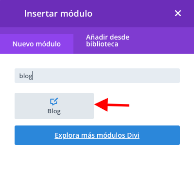

.- Añade un módulo blog:
screenshot mary52.webempresa.eu 2024.03.26 16 24 13 (1)
.- En la pestaño diseño puedes configurar como se muestra el blog
screenshot mary52.webempresa.eu 2024.03.26 16 28 31

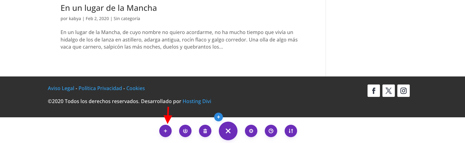

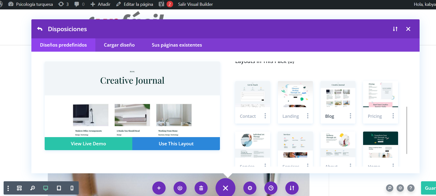

.- Edita la página blog en la parte delantera
.- Pulsa en el boton +
screenshot mary52.webempresa.eu 2024.03.26 17 00 18

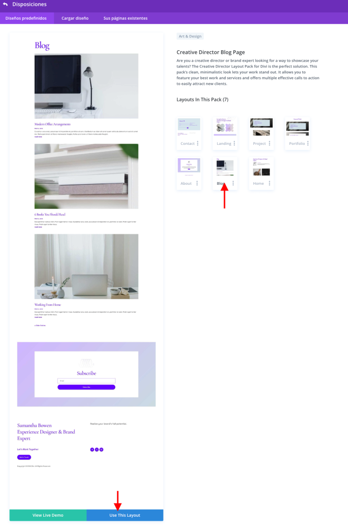

.- Selecciona la plantilla y la sección Blog:
screenshot mary52.webempresa.eu 2024.03.26 17 02 02
.- Pulsa en Utilizar este Layout
Guarda los cambios y lo revisas.

El problema es que independientemente de la plantilla que cargue y guarde, no se aprecia ningún cambio. Es decir, la plantilla sigue siendo la misma que viene predefinida (adjunto abajo).

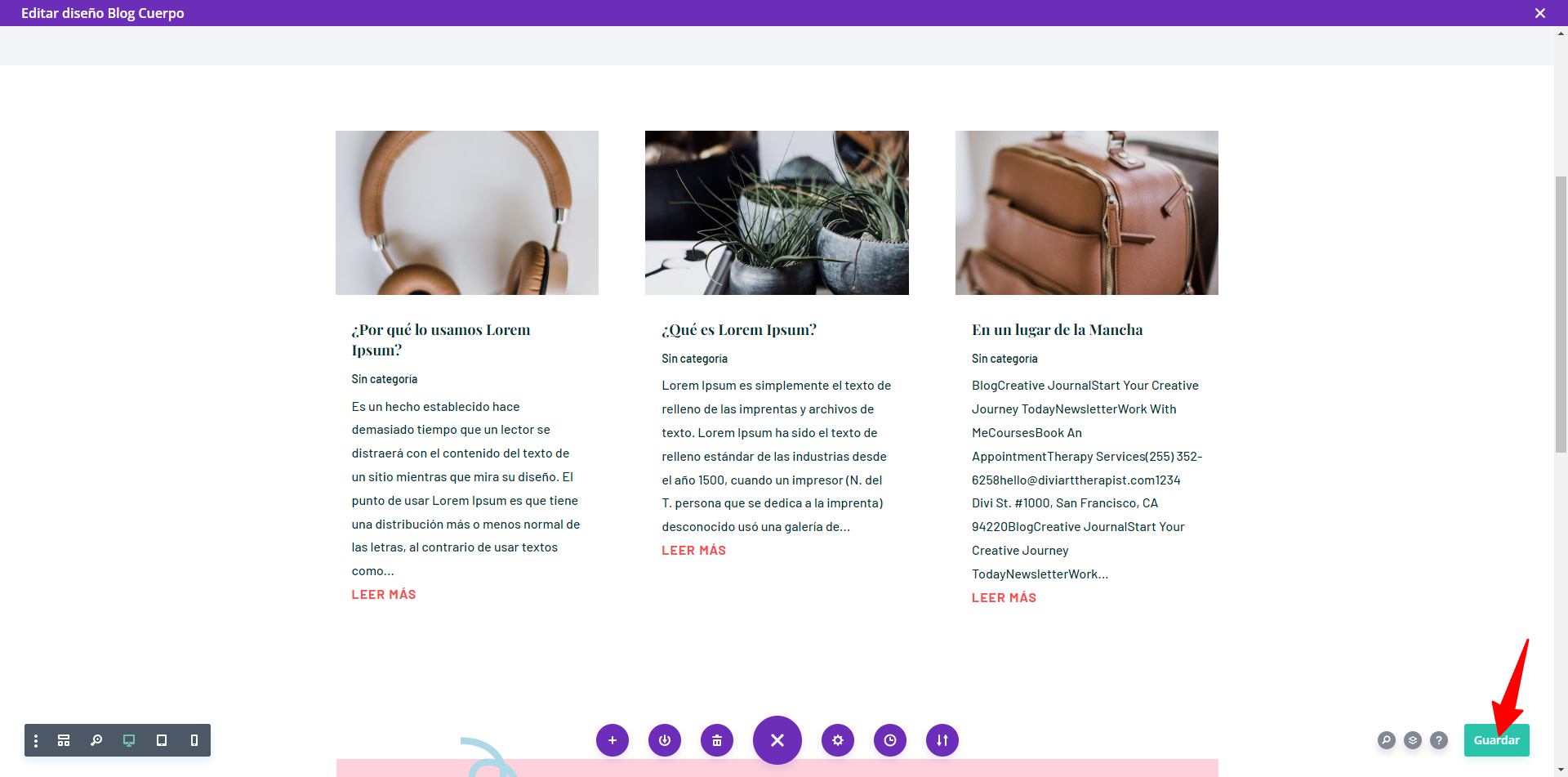

imagen

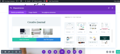

Elijo una nueva plantilla.
imagen
Le doy a utilizar layout y después importar.
imagen
Y el resultado es el mismo que al principio. No hay cambio
imagen

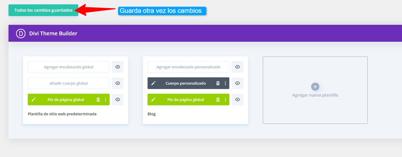

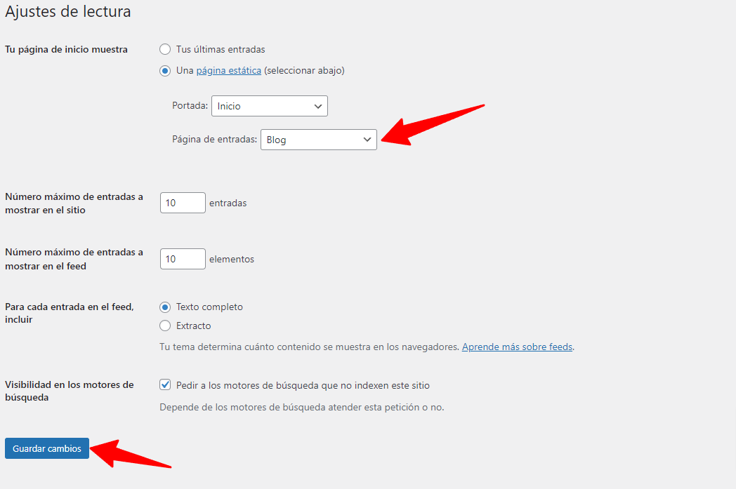

Hola Cristina,
En primero lugar olvidate de editar la página de Blog desde la propia página de Blog, desde allí no se asignará la plantilla. Lo primero que debes verificar es tu página de blog esté asignada como tu página de entradas en los Ajustes → Enlaces permanentes

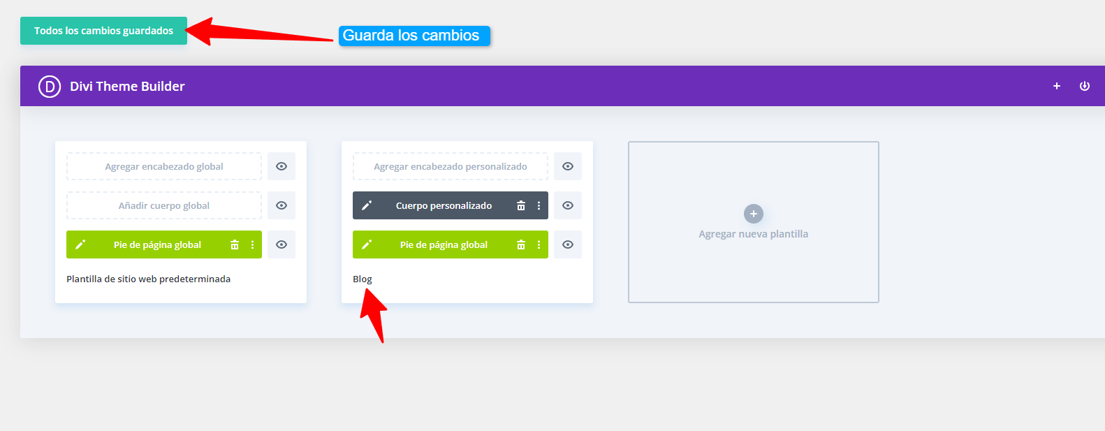

Luego accede a Divi → Theme builder y crea una plantilla nueva para tu blog, asegura de guardas los cambios de la asignación
Edita tu cuerpo personalizad e importa la plantilla que deseas, asegúrate de guardar los cambios tanto en la plantilla así una vez que regreses a la página de theme builder
Borra la caché de tu navegador y comprueba se esté aplicando la plantilla de blog que estás creando.

Muchísimas gracias, Karen
He seguido los pasos que me has indicado y se ha solucionado el problema.
