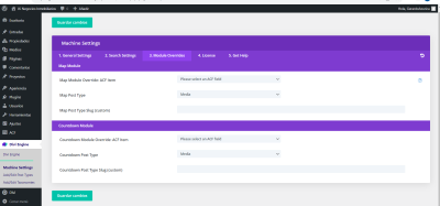

Si te paso
Divi engine general
Ajustes ACF 3
Ajustes ACF 1
Ajustes ACF 2
las capturas;
Divi Engine Module
Divi Engine Search
El plugin de Cache que utilice fue LiteSpeed Cache, ahora lo desactive.
