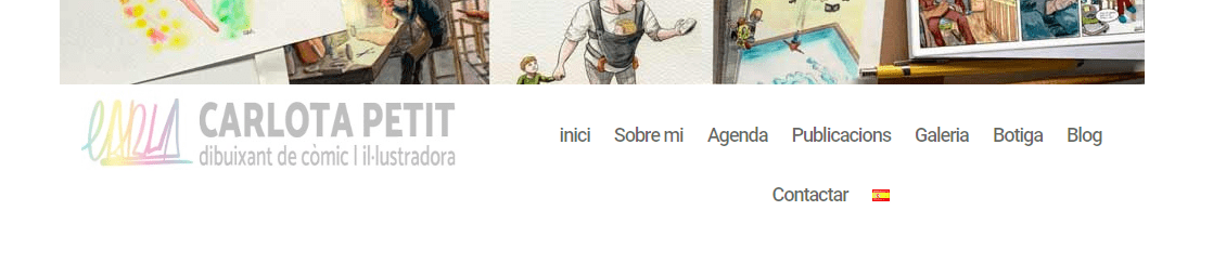

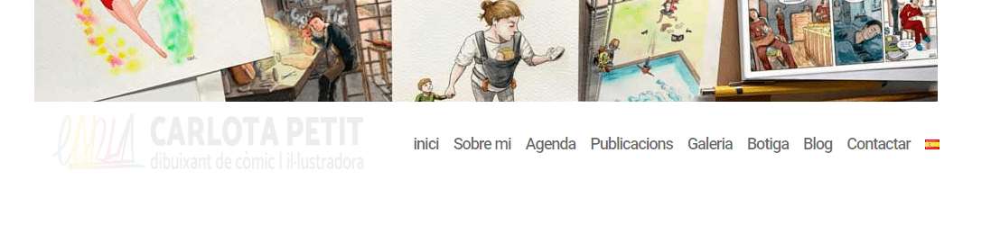

Creo que el problema mas allá del editor es la longitud de los elementos del menu ya que acorde al idioma se ve diferente por ejemplo
Catalán
Español
Si te fijas en catalan tienes mas opciones que en el menu en español, puedes o reducir el numero de opciones o bien ajustar por medio de CSS el espaciado entre dichas opciones, por ejemplo
.et_pb_menu .et-menu>li {
padding-left: 8px;
padding-right: 8px;
para que quede de la siguiente manera
Recuerda que puedes agregar estilos CSS desde las opciones de tema en Divi o desde las opciones convencionales Apariencia-> Personalizar-> CSS agregado

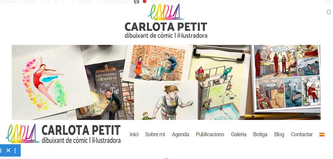

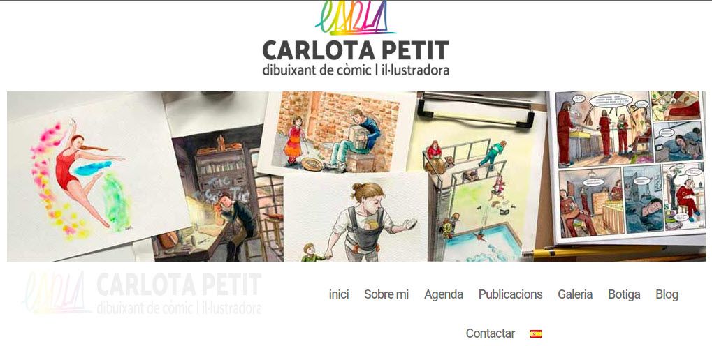

Gracias por el intento, pero no. Las imágenes adjuntas son de la versión en catalán (la castellana aún la tengo por hacer, uff...). La primera imagen es como se ve en el navegador. Se ve mal. La segunda es como se ve en el constructor visual. Se ve bien, la fila es más larga y entran todos los elementos.
