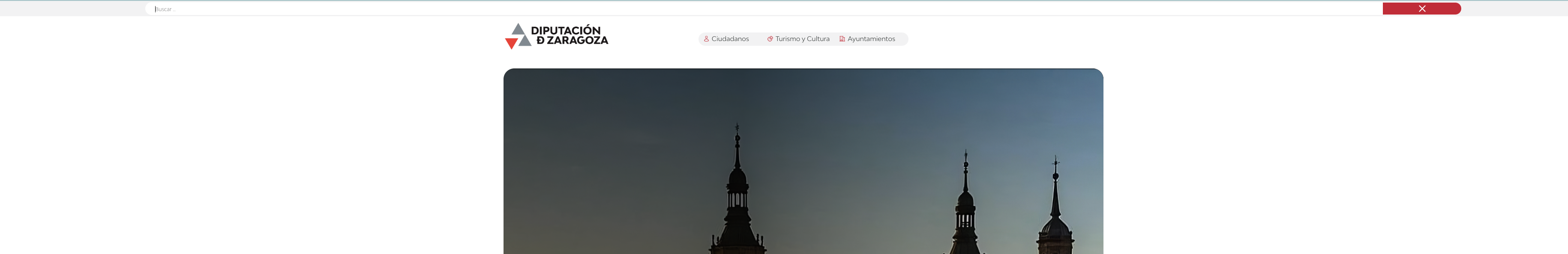

Hola Christian.
Pero ese dominio ya tiene lo que buscas o no es eso ?
Captura de Pantalla 2025 04 10 a las 12.05.30
Respondido : 10/04/2025 10:07 am

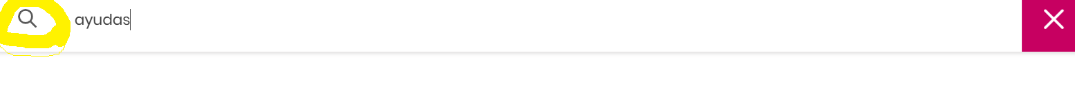

Respuestas: 8
No tiene lo que busco, necesito que a la izquierda del buscador (una vez abierto), haya una lupa y que si pinchas en ella realice la busqueda.
Respondido : 10/04/2025 10:43 am

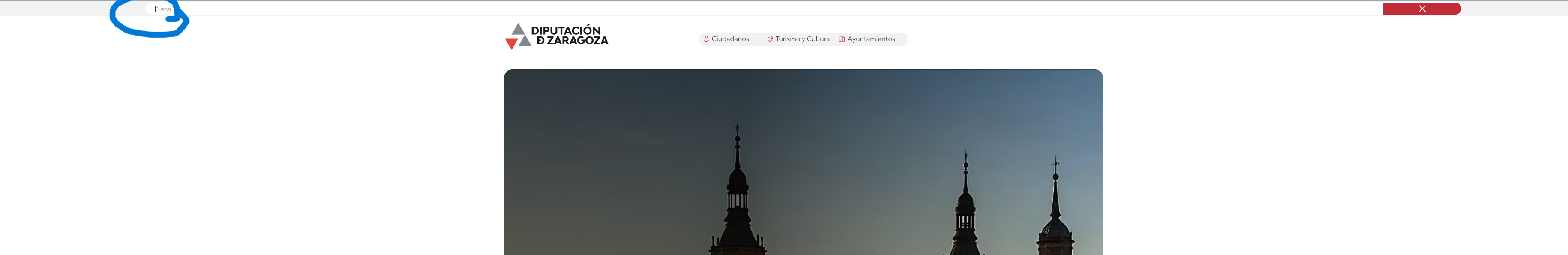

Respuestas: 8
En la zona marcada con rotulador, necesito que haya una lupa, en la que si pinchas realice la busqueda
61217 Captura de Pantalla 2025 04 10 a las 12 05 30
Respondido : 10/04/2025 10:45 am

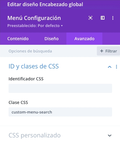

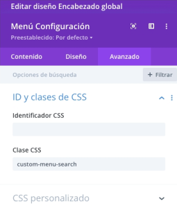

Hola Christian.
Ok, para eso necesitamos hacer algunos ajustes de código.
.- Accede a Divi -> Theme builder y edita la Cabecera global
.- Selecciona el bloque donde tienes la lupa, creo que utilizas el modulo de menú
.- Selección la pestaña Avanzado y en Cases CSS añade lo siguiente, custom-menu-search, sin espacios ni caracteres especiales:
chrome capture 2025 4 10 (3)
