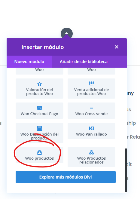

He visto videos donde hablan de que divi trae un modulo que se llama tienda pero yo no lo encuentro en el divi que viene con la instalcion de wpfacil no se si es que le han cambiado el nombre y ahora se llama de otra manera.

En actualizaciones de Divi puede modificar los nombres, puedes probar buscarlo como Woo Product
Respondido : 21/05/2024 12:57 pm
Eduardo
Respuestas: 221
@karen Ok gracias, ya pude hacer lo que me indicaba con ese módulo de producto, le cambiaron el nombre, ahora se llama así, tenía usted razón. Ahora bien cree esta página que se llama Catálogo de Cursos, pero sigo teniendo el mismo problema, sigo sin poder cambiar el enlace a cada curso porque yo quiero que cada uno lleve a una página de venta creada específicamente para cada curso y el enlace que trae este módulo, pues tira hacia el producto en la tienda. Como resuelvo entonces esto.
