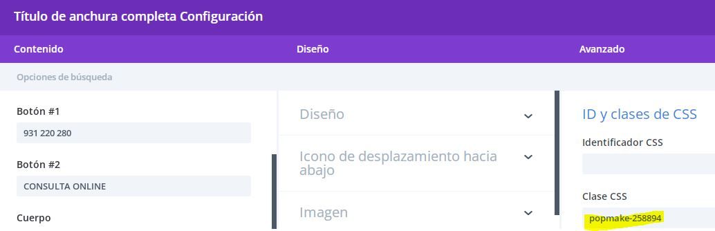

Estoy usando para la  sección de cabecera Page Hero > hero section y en ella hay dos botones uno para el teléfono y otro par consulta online donde se meten datos y mail para preguntar dudas o información.
El caso es que uso plugin popupmaker para hacer poppus. Construyo un popup con Divi, y me da un codigo de clase css tipo popmake-XXXXXX el cual si lo meto en hero section en clase css pues al pulsar cualquier boton me abre el popup.

En este caso puedes enviarnos algunas capturas como estas añadiendo la clase de popup maker en tu cabecera? ten en cuenta que si añades la clase en la sección general esto lanzado se va a mostrar en ambos botones; sin embargo, para revisarlo con mayor detalle si es posible envíanos estas capturas sobre el proceso que estás realizando.

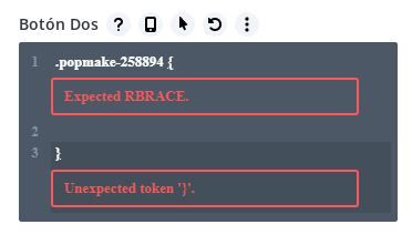

@karen,gracias por tu respuesta, adjunto tanto la prueba en clase css general que salta ambos botones, como css personalizado solo para botón 2 que algo hago mal en los estilos porque falla al invocar a la clase css del popmaker-xxxxx.
Error sin punto
CSS PERSONALIZADO ERROR SIN PUNTO
Error con punto pero sin llaves
CSS PERSONALIZADO ERROR SIN LLAVES
Error con punto y llaves
Entiendo es en boton dos donde hay que meterle bien los css para que salte el popup correctamente, pero no logro que me funcione.

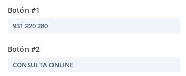

NOMBRE BOTONE

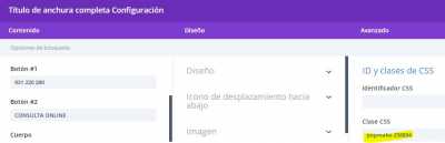

Esos son los nombres de los botones y para que se lancen en ambos , cosa que no quiero sería esto:
LANZA AMBOS BOTONES POPUP

En este caso para poder usar popup maker necesitas añadir la clase al módulo, por ejemplo si es un botón o donde tienes añadido los botones, el problema es que la clase se aplica a todos los elementos que estén incluidas en ella.
Una opción que puedes probar si deseas incorporar diferentes elementos es utilizar el plugin de popup para divi -> https://wordpress.org/plugins/popups-for-divi/ de esta forma puedes crear un ID que asignas al enlace del botón y llamar específicamente el popup del botón que selecciones, puedes revisar como crear un popup con el plugin y configurarlo en un enlace de botón en la siguiente guía -> https://soporteforo.webempresa.eu/guia/guia-de-popups-for-divi/
