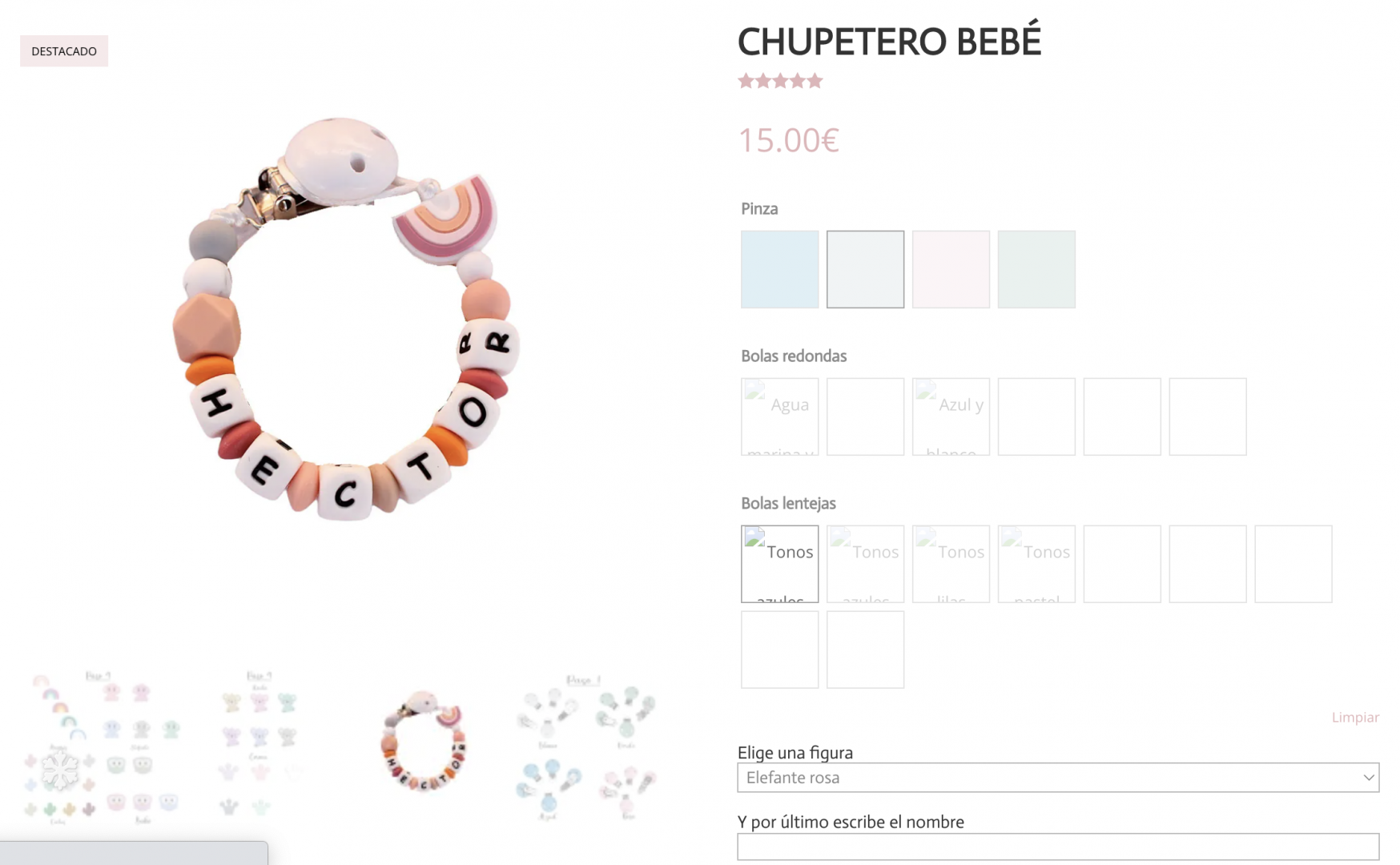

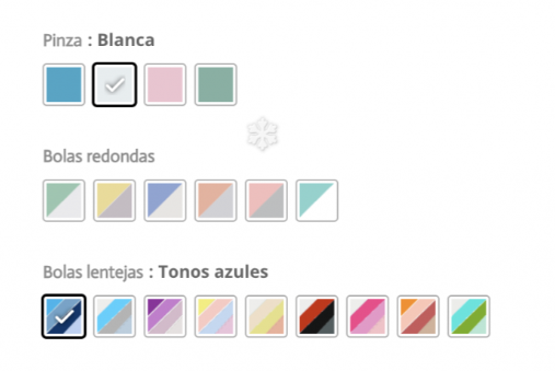

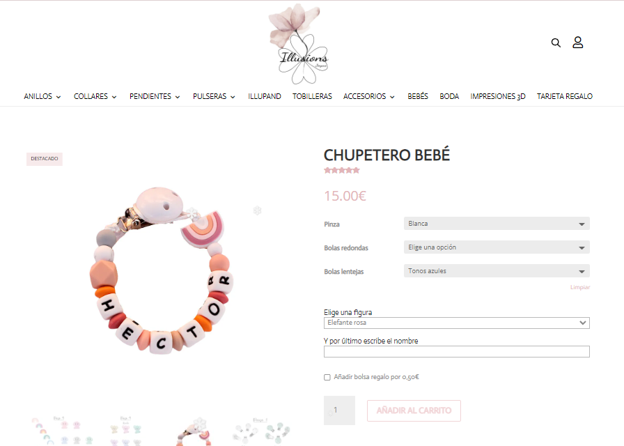

Hola, me gustaría personalizar las variaciones de mis productos que woocommerce trae por defecto, como pueden ver en la primera imagen que adjunto. El problema es que nada más instalar el plugin Divi bodycommerce las variaciones de todos los productos se desactivan. Aparecen en los productos pero no te deja seleccionar ninguna opción, e incluso si la variación contiene imágenes, éstas no aparecen. Podéis ver el resultado en la segunda imagen que adjunto. ¿Alguna solución?
PD: he desactivado el plugin porque mis clientes no pueden comprar productos con variaciones, por si acaso revisan mi dominio.
Captura de Pantalla 2022 12 09 a las 17.59.38
Captura de Pantalla 2022 12 09 a las 17.39.26

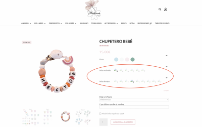

@karen por lo visto el divi bodycommerce entra en conflicto con Variation Swatches for Woocommerce, el cual ya lo tenia previamente instalado. He probado a desactivarlo y a activar el bodycommerce y esta vez funciona el seleccionar variaciones. El problema que he detectado ahora es que las variaciones que contienen imágenes no las muestra correctamente. Ejemplo de ello son las variaciones de Bolas redondas y Bolas lentejas de las imágenes que he adjuntado. Aparece como si las imágenes no estuvieran subidas en mi biblioteca de wordpress.

@bruno-vichetti hola, como he indicado, el plugin divi bodycommerce he tenido que desactivarlo porque no funciona el aspecto último que he comentado, es decir, que las variaciones con imágenes no aparecen correctamente. Por eso no aparece como tal. Por eso insisto, fijense en la segunda imagen que he pasado, donde podeis ver que hay variaciones que no muestran la imagen.
Respondido : 09/12/2022 6:47 pm

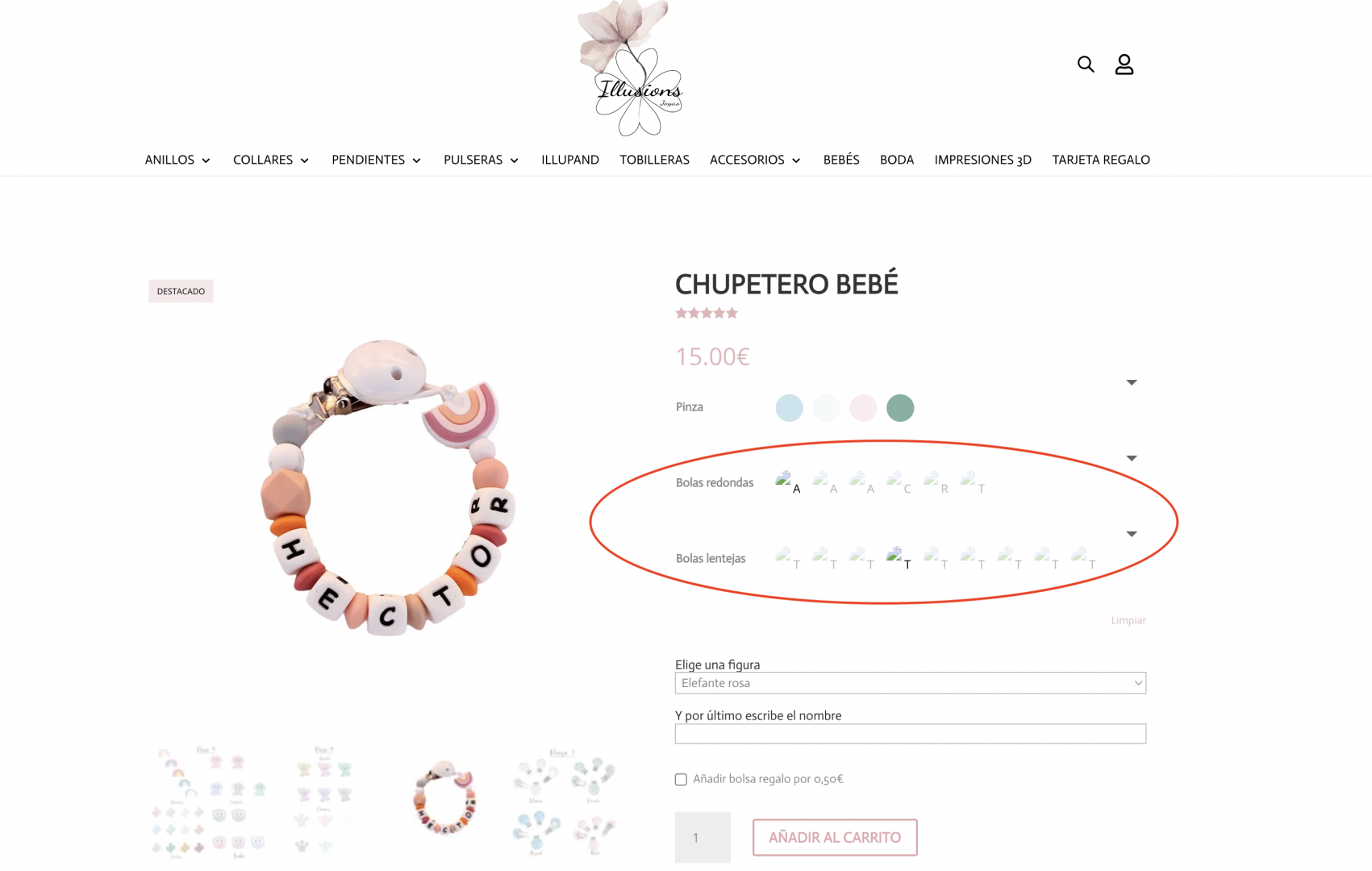

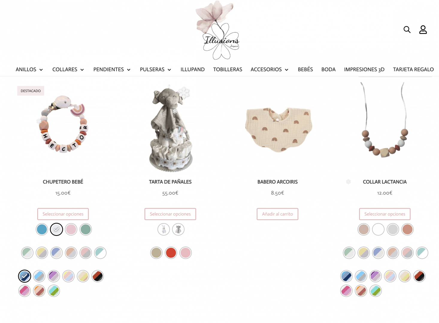

Igualmente, paso captura de como se muestra lo que me refiero
Captura de Pantalla 2022 12 09 a las 19.48.42
Respondido : 09/12/2022 6:49 pm

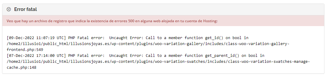

Por otra parte tienes instalado Additional Variation Images Gallery for WooCommerce el cual esta marcando un error en tu sitio desde el asistente virtual stephan

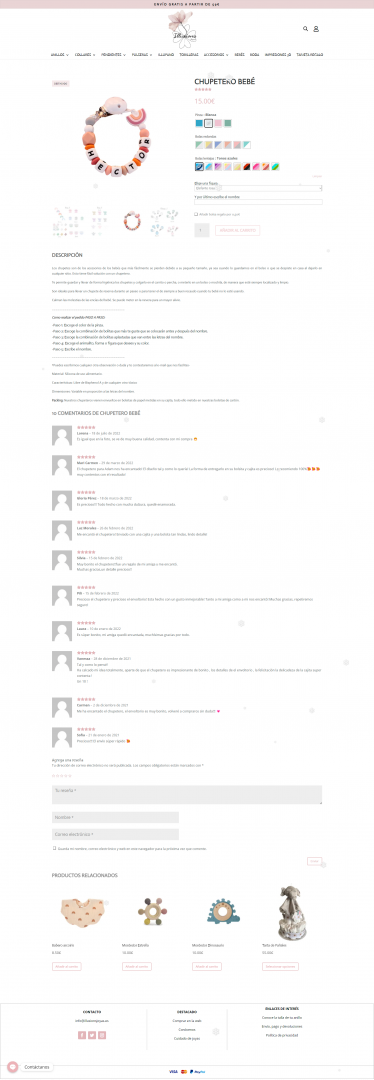

Este es el aspecto actual del producto "CHUPETERO BEBÉ" al cual adjuntas capturas pero no se ve nada igual a las que nos muestras

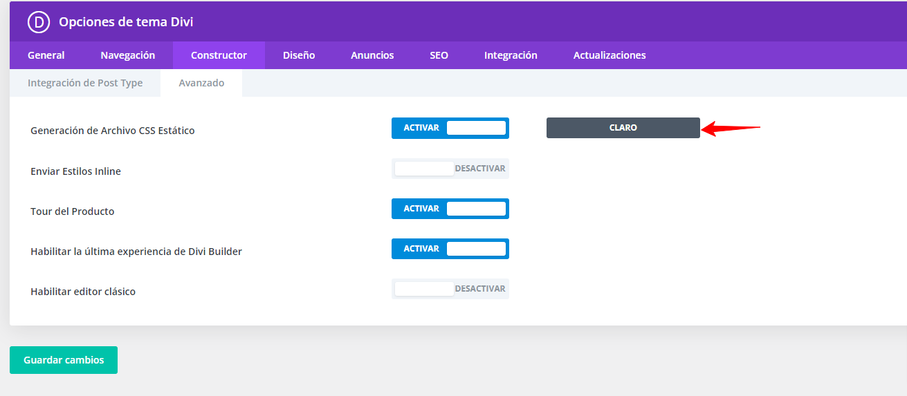

Veo que actualmente no se muestran estas opciones activas por lo que entiendo tienes ambos plugins desactivados, revisa activar el complemento de las variaciones, una vez los actives accede a Divi → Opciones del tema → Constructor → Avanzado y pulsa en el botón claro
Luego de ello revisa si las variaciones se muestran de forma correcta en tu sitio web

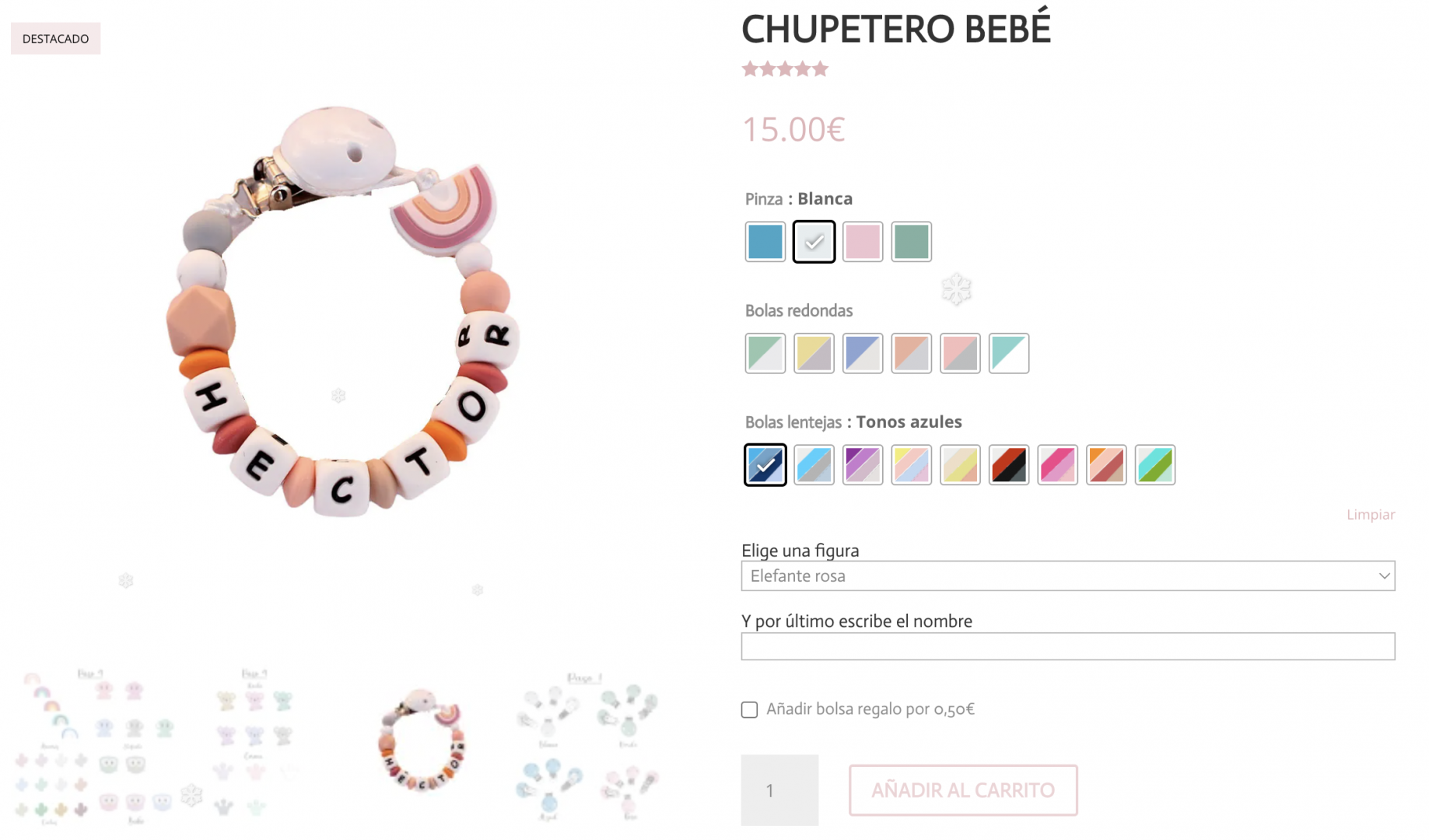

Quiero personalizar la apariencia de las variaciones de los productos. Tengo activa el plugin Variation Swatches for Woocommerce y para mostraros un ejemplo, queda así:

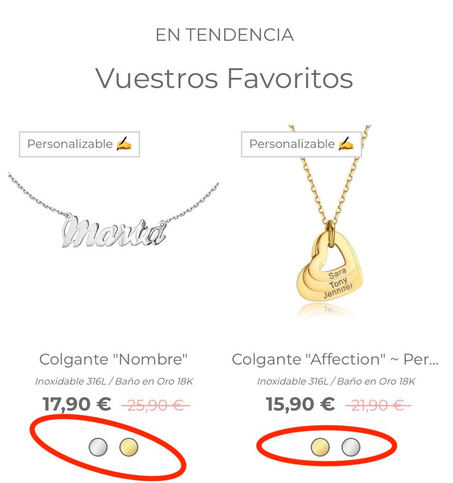

El motivo por el que quiera personalizar las variaciones es porque además de modificar el aspecto como cambiar de cuadrado a redondo y otras, me gustaría que aparecieran las variaciones en el catálogo de productos como utiliza esta tienda:
ejemplo
Para ello he visto que se puede hacer con Divi bodycommerce, pero al instalarlo y revistando los comentarios anteriores me he dado cuenta que este plugin con el de variation swatches genera conflicto y no deja seleccionar ninguna variación. Cuando desactivo variation swatches se resuelve el conflicto, pero sin embargo aquellas variaciones que en lugar de mostrar un color o un tamaño, es decir que muestran una imagen, no aparece la imagen que sí que aparecia con el plugin variation swatches. Me refiero a lo siguiente:
Así que actualmente lo que trato de solucionar es esto último, que aparezcan las miniaturas de esas variaciones conforme lo tengo con variation swatches. Actualmente el plugin divi bodycommerce lo tengo desactivado para evitar este error de apariencia. Es por eso que cuando visitan mi dominio no se ve activo.

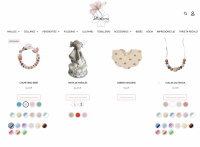

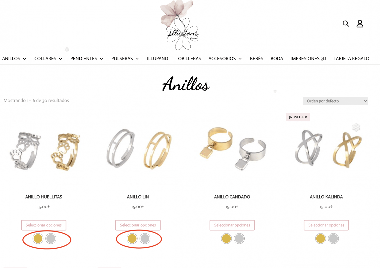

Hola, finalmente he conseguido personalizar las variaciones con el plugin Variation Swatches for Woocommerce Pro. Sin embargo, como dije anteriormente, quería que se mostrasen las variaciones en las páginas de productos y lo he conseguido tal cual se ve a continuación:
Captura de Pantalla 2022 12 10 a las 16.16.30
Sin embargo, si entráis en cualquier otra categoría de productos, aquellos productos que contienen varios tipos de variaciones, estos se muestran de forma que visualmente no es muy acogedora. Me gustaría saber si es posible excluir de alguna forma estos productos que tienen muchas variaciones para que éstas no se muestren en las páginas de productos y así conservar los de la imagen anterior.
Captura de Pantalla 2022 12 10 a las 16.16.17
