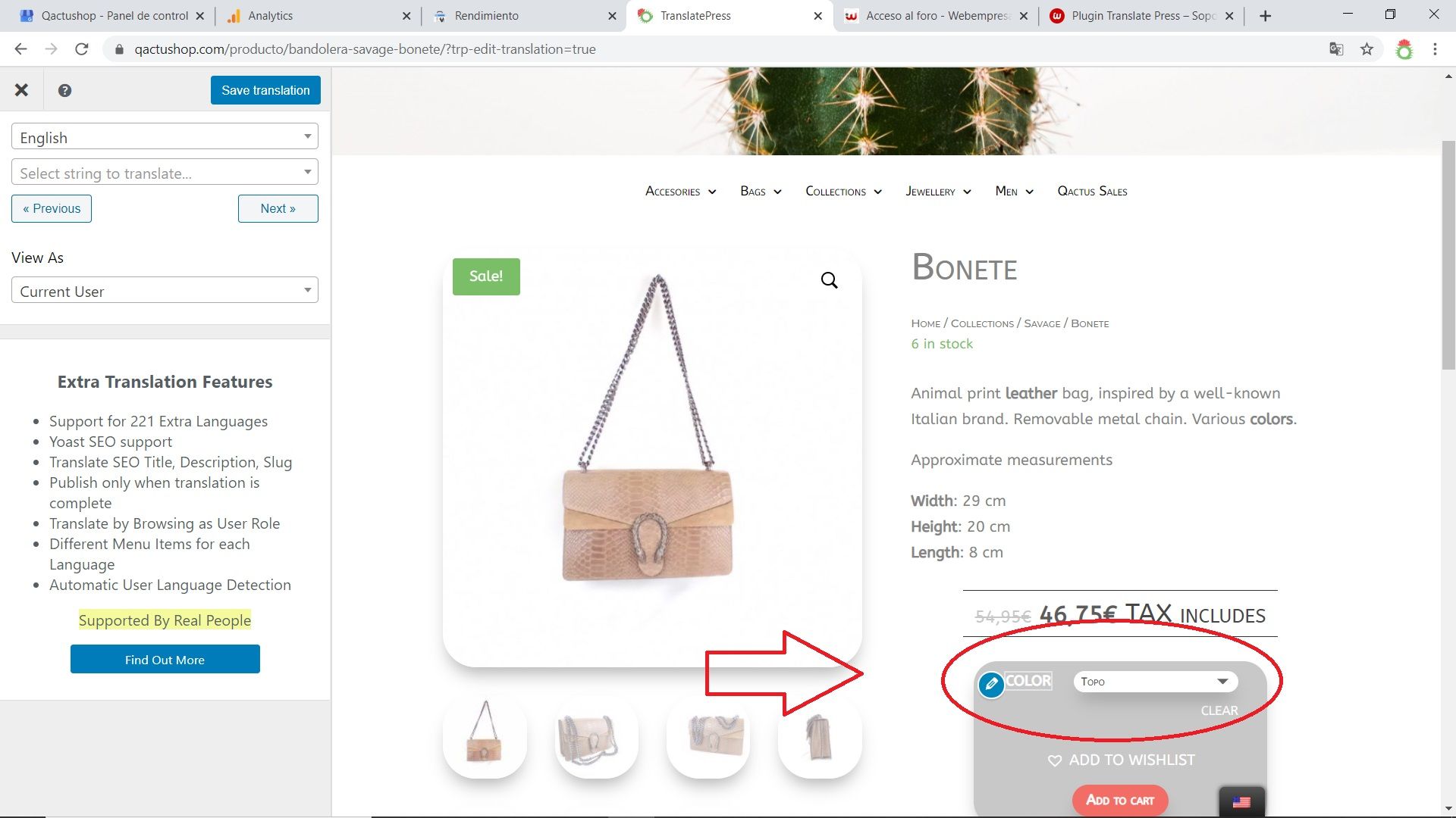

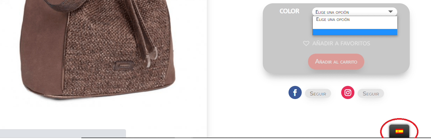

Muy buenas! no sé si podréis arrojarme un poco de luz con respecto esto, pero bueno, vamos allá.
El caso es que en la página de producto, en el desplegable de elegir elección, todo funciona bien en la página de idioma nativo, en mi caso el inglés, pero cuando hago switch al español, este texto del desplegable desaparece. En principio pensaba que era un tema de colores de fondo y letra... pero parece que no, por que como digo en el idioma nativo se ve correctamente. Únicamente desaparece el texto, por que digamos que puedo seguir eligiendo las opciones, lo único que no hay texto en los campos del desplegable.
Os adjunto un par de pantallazos
translatepress inglés
translatepress español
No sé si os puede sonar este fallo.

@pepesoler gracias, pero ese no es el problema que planteo. La traducción está hecha, vas eligiendo los textos individualmente y les vas añadiendo las traducciones. En este caso, los textos de las variaciones están traducidos en este caso y deberían aparecer. El problema es que no aparecen cuando pongo la página en español.
Las opciones si ves en las capturas están en blanco en la página en español, aunque todo está traducido Todo en la página.

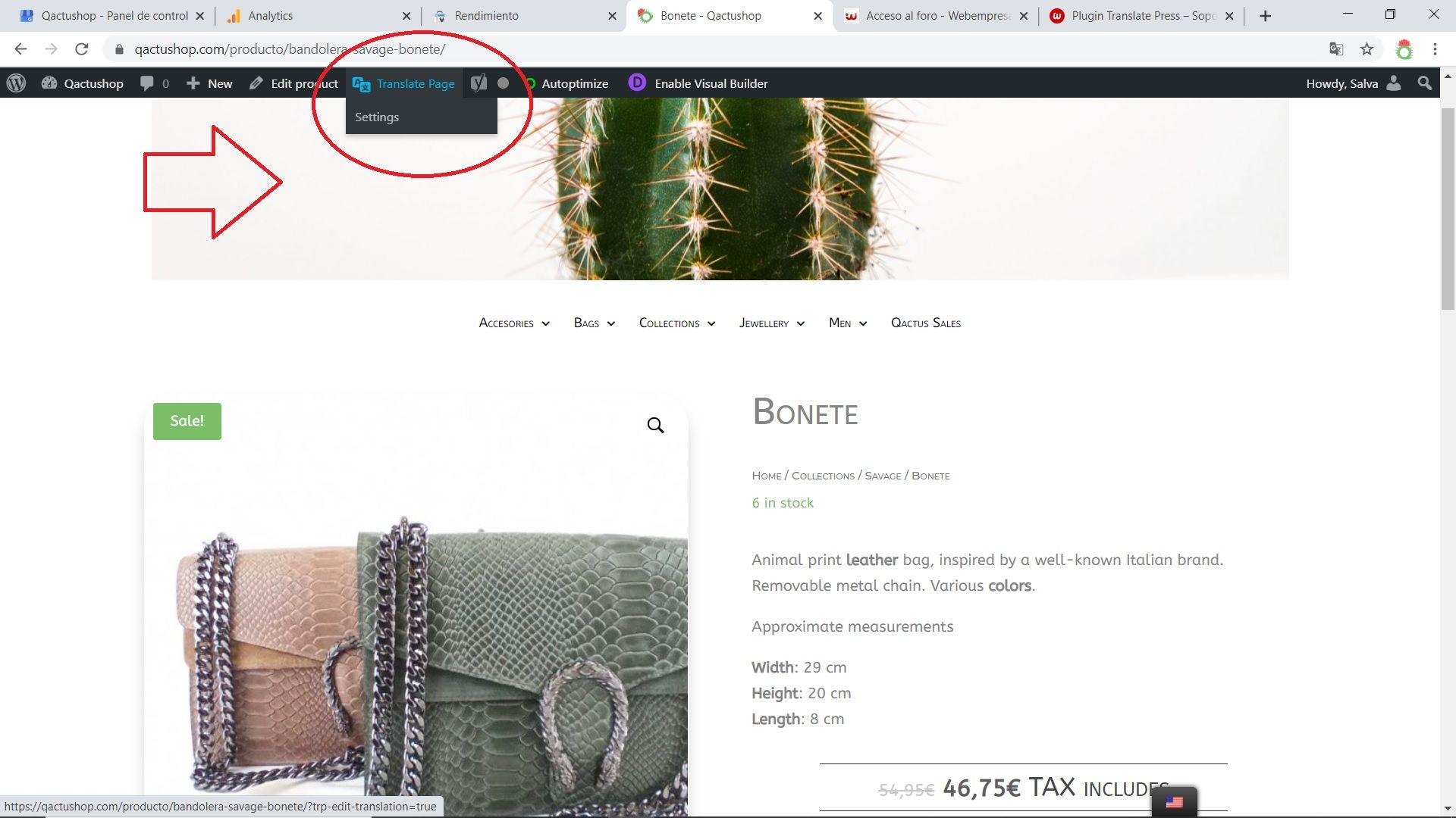

1. Navego por mis páginas y clico sobre "translate page" cuando quiero traducir alguna
translate1

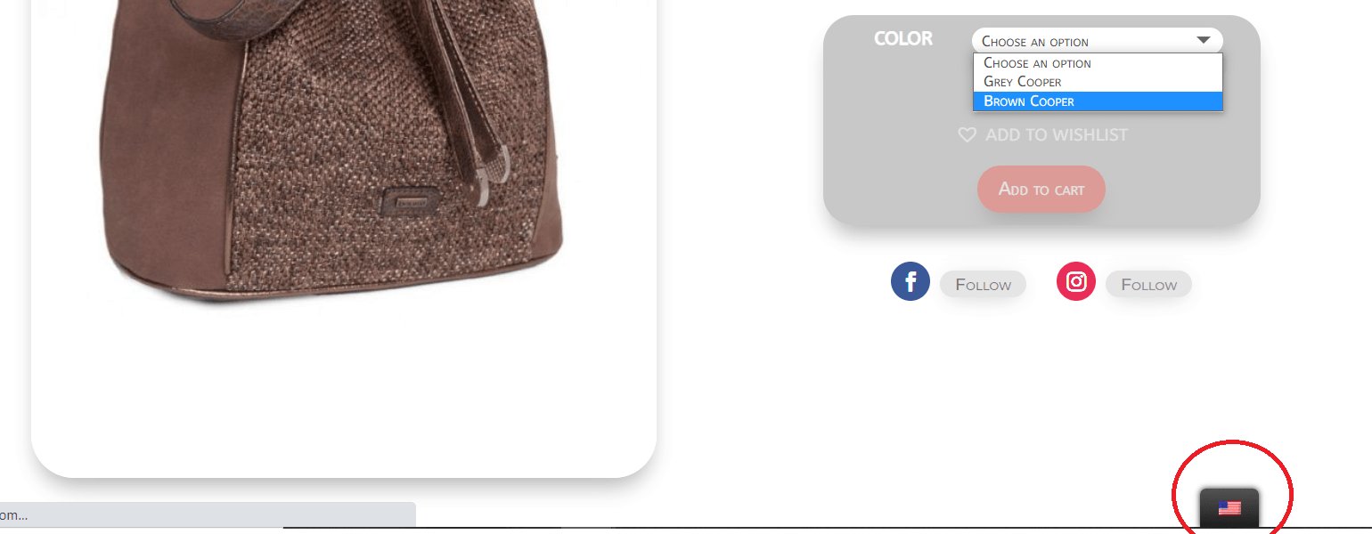

2. Paso mi ratón por el texto que me interesa traducir y clico en el lápiz de círculo azul que van apareciendo en los textos traducibles para tener opciones en el menú de la izquierda que habilita el plugin, y entonces traduzco en la celda correspondiente. En este caso, me interesa traducir los textos del desplegable, pero aquí viene la primera cuestión, el lápiz no aparece en los textos del desplegable, (en el pantallazo el ratón está sobre el texto "choose an option" pero no emerge el lápiz azul).
translate2

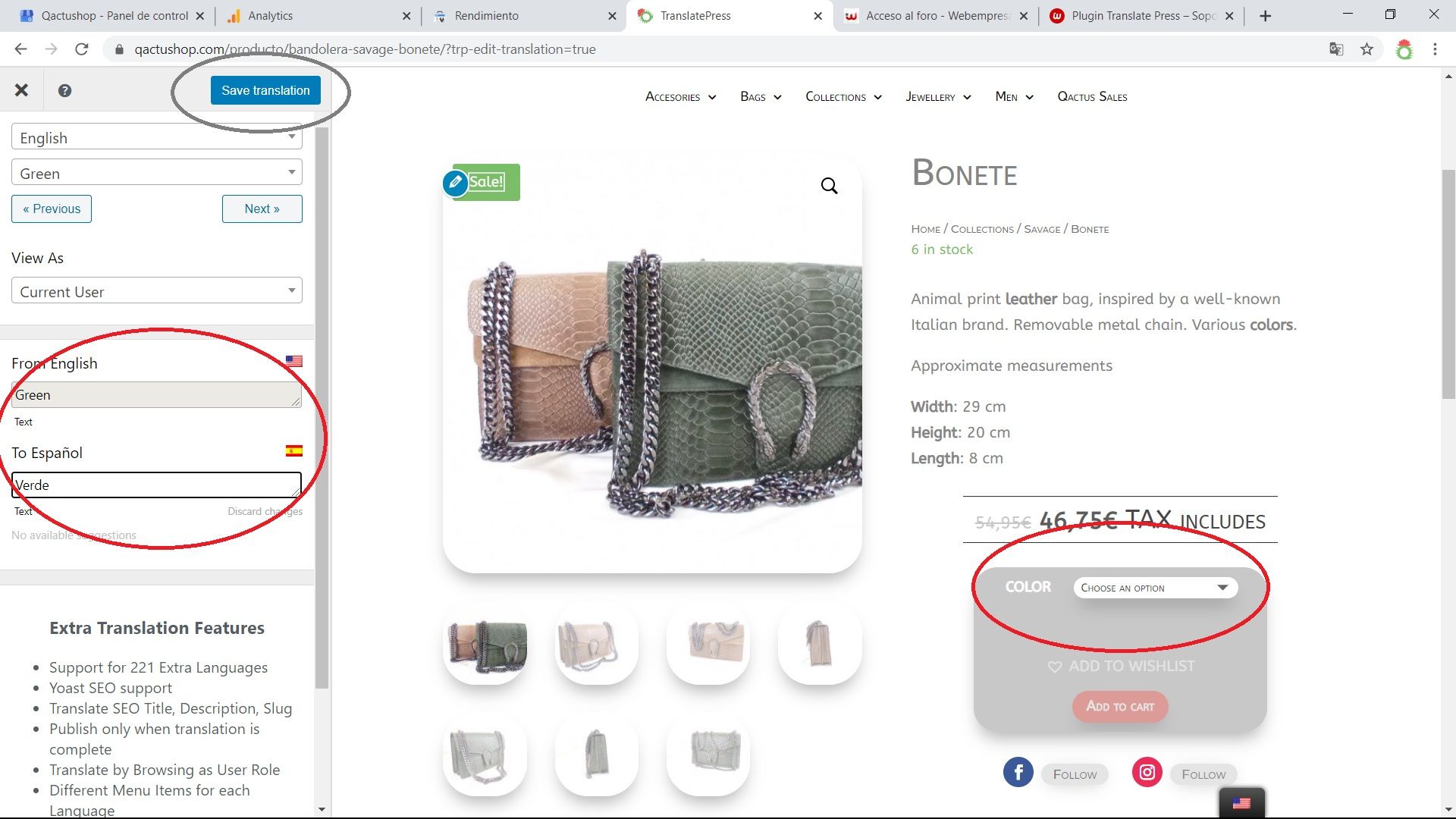

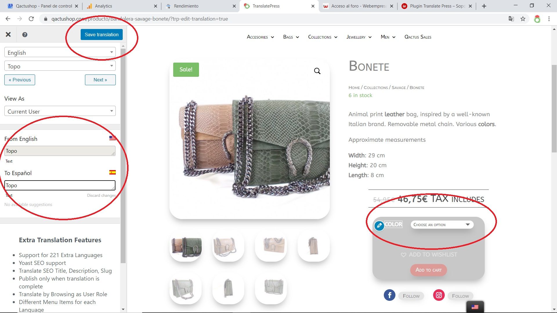

3. Al no aparecer el lápiz azul, lo que hago es selecciono el texto "color" y en el cuadro de la izquierda voy navegando por los textos de la página con los botones "next" y "previus" para seleccionar textos siguientes o anteriores respectivamente. De esta forma, si que aparecen las opciones del despleable. En este caso las variaciones de color son "Topo" y "Green"
translate3
translate4
4. Como puedes observar, en la caja correspondiente al español, pongo las traducciones que me interesan y le doy a "Save translation" para guardar la traducción.
