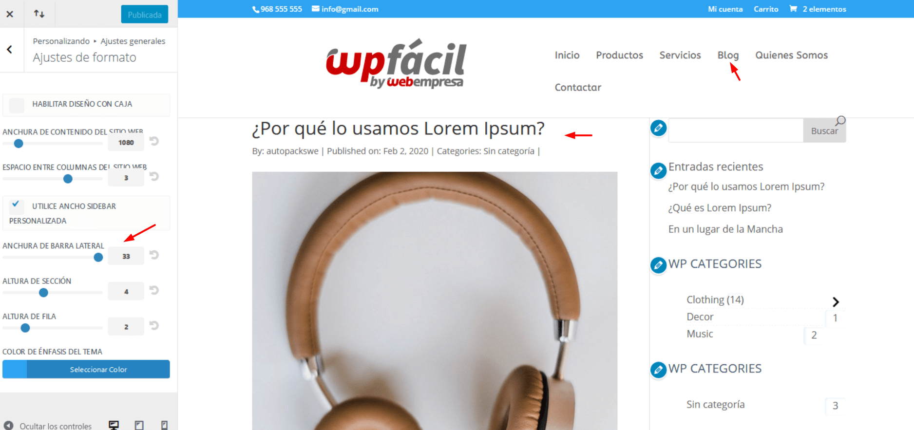

Screenshot(348)
Espero haberte ayudado un poco en tu consulta

Gracias de nuevo Karen.
El problema que tengo es que no puedo ver la unidad de medida, sólo me aparecen números. ¿Hay alguna forma de saberlo?
Al final he puesto los mismos valores que aparecen en tu imagen, tras ir viendo los cambios.
