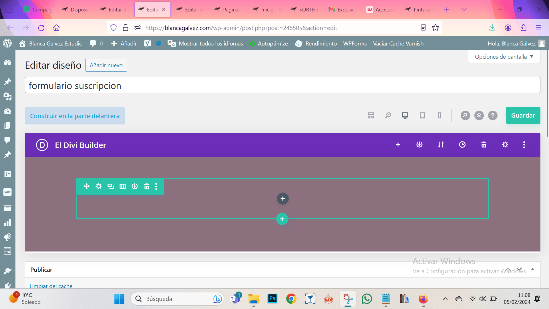

  1. Biblioteca de Divi: No puedo ver ni editar correctamente los elementos que tengo guardados en la Biblioteca de Divi. Al abrir cualquier elemento guardado, aparece vacío. Nunca me había pasado nada parecido.
  2. Edición de Elementos: Este problema se extiende a la imposibilidad de editar cualquier elemento, ya sea una sección, fila o módulo, en Divi Builder. Todo aparece vacío o sin contenido.
imagen

Hola Blanca,
En este caso probemos lo siguiente, baja la versión de PHP a 7.4, luego de ello accede a Ajustes → enlaces permanentes y sin realizar ningún cambio pulsa el botón de guardar cambios.
→ https://guias.webempresa.com/preguntas-frecuentes/cambiar-la-version-php/
Verifica luego si con ello puedes editar todos los módulos de Diva sin problema.

Se ha solucionado, ¡muchas gracias Karen!
