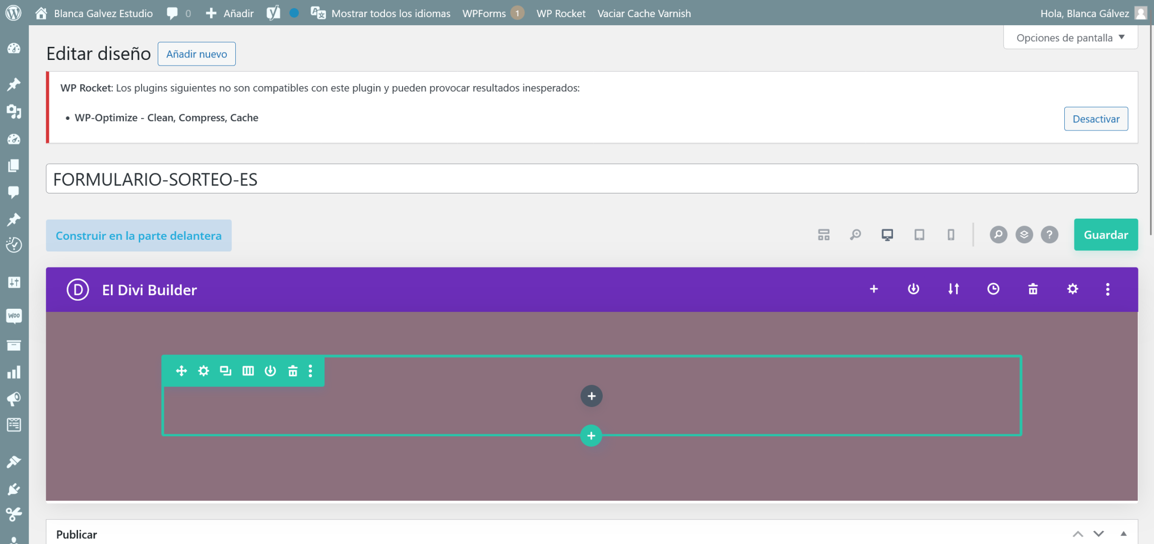

  1. Biblioteca de Divi: No puedo ver ni editar correctamente los elementos que tengo guardados en la Biblioteca de Divi. Al abrir cualquier elemento guardado, aparece vacío. Nunca me había pasado nada parecido.
  2. Edición de Elementos: Este problema se extiende a la imposibilidad de editar cualquier elemento, ya sea una sección, fila o módulo, en Divi Builder. Todo aparece vacío o sin contenido.

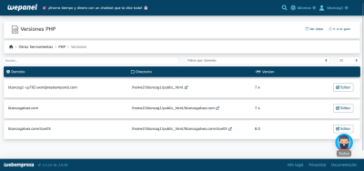

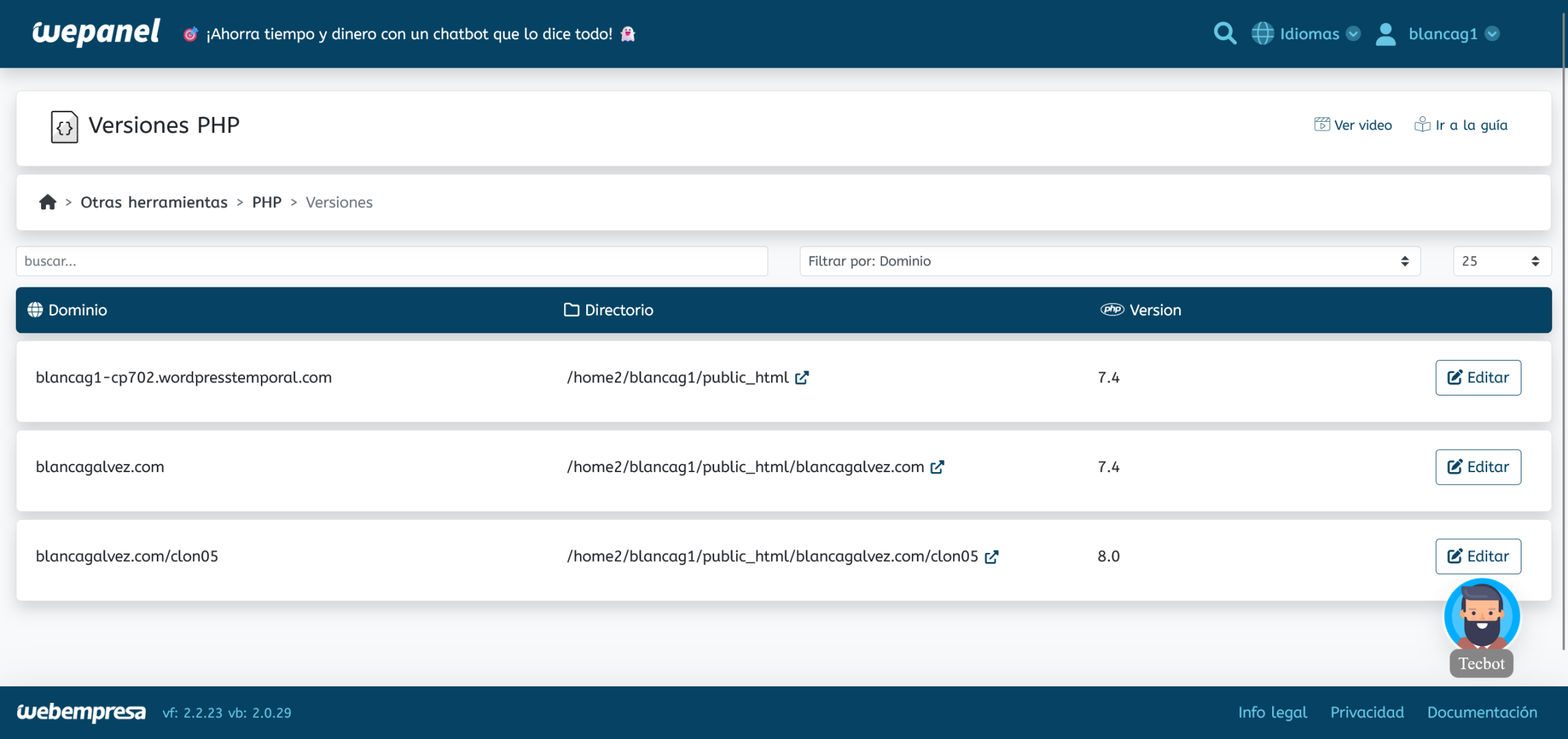

El caso es que acabo de ver que ya estoy en la versión de PHP 7.4, entonces, qué puedo hacer para solucionar el problema?

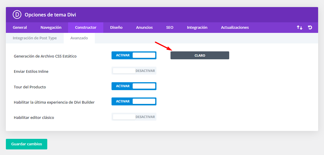

-Validar que el tema activo de Divi se encuentre actualizado, ademas podemos vaciar la cache que almacena el propio tema desde las opciones de Divi en su pestaña de constructor

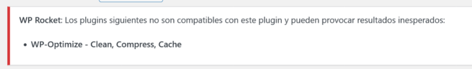

-Continuando con los plugins como mencione tiene activos alrededor de 25 plugins, entre ellos se encuentran WP Rocket y WP-Optimize los cuales al estar juntos puede causar conflictos
Hecho. Y también he borrado la caché de varnish y WP Rocket y persiste el problema.

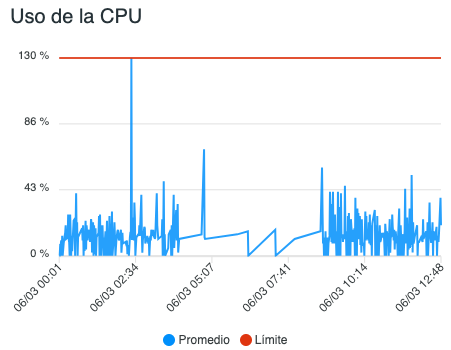

Quieres decir que no pasa siempre ? puede ser algo puntual, algún pico de recursos, por ejemplo veo que tuviste un pico pero el servidor está estable:
78nzshphk
Solo comprueba que no pase siempre. Si fuese un problema de algun plugin pasaría siempre.

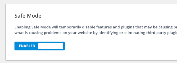

Hola Blanca.
No veo problemas que impidan la caragh de la biblioteca.
ahora no puedo ver nada de lo que tengo guardado en la biblioteca de Divi,
No aparece ninguna plantilla en biblioteca ?
.- Accede a tu cuenta de wePanel -> Administrador de archivos.
.- Renombra el archivo .htaccess
.- Accede ajustes -> Enlaces permanentes y sin realizar ningún cambio pulsa en el boton de guardar.
Si no se soluciona:
.- Accede a Divi -> Support Center
.- Selecciona Safe mode
screenshot mary52.webempresa.eu 2024.03.06 16 00 46
Si sigue sin solucionarse intenta probarlo desde otro equipo que no suelas utilizar para trabajar en la web y si puedes con un navegador distinto.
Respondido : 06/03/2024 3:02 pm
