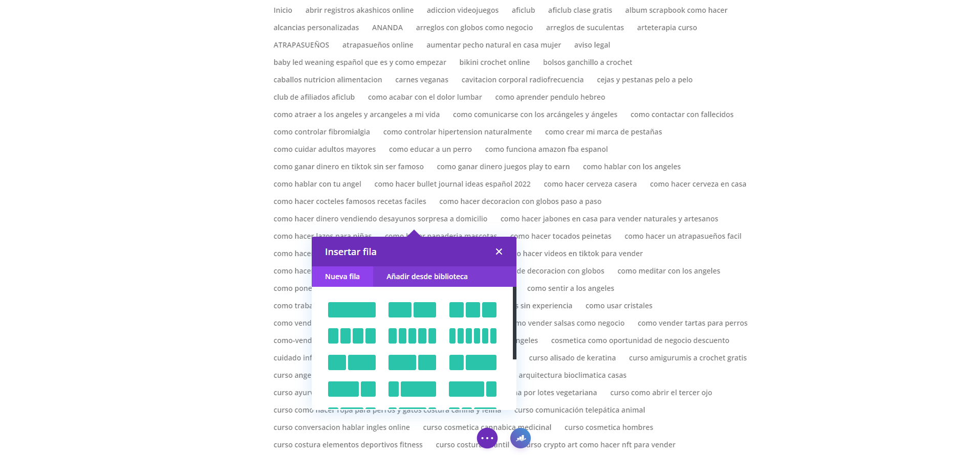

El problema comienza cuando creo una categoría y directamente me he ido a entradas, he creado la primera entrada y me aparece en la página de construcción la lista de todos mis enlaces de mis páginas web en gris, utilizo para todo el constructor DIVI, no he podido usarlo, he probado a subir una entrada en Json que tengo guardada como plantilla y no ha cambiado nada, el problema persiste y no logro averiguar a qué se debe.

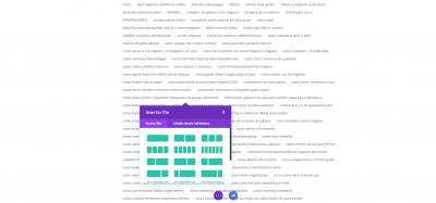

si puedo crear categorías, pero al añadir una entrada en lugar de poder construir con DIVI me salen las urls de todas mis paginas como acompaño en la captura y no puedo editar nada ni usando una plantilla Json, solo sale eso, gracias!!

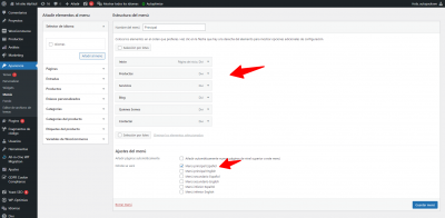

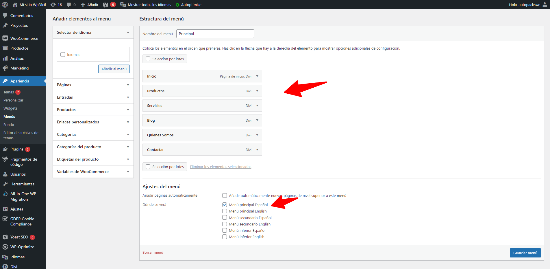

En este caso es posible que no tenga un menú principal asignando con páginas y por ello te muestra de forma predeterminada todas las páginas que tenas añadidas al editar, accede a Apariencia → Menú y crea un nuevo menú, luego de ello asigna las páginas de tu menú principal y guarda los cambios.
Verifica luego editar una entrada y comprueba como funciona todo.

@karen Madre mia, mira que era fácil pero en los otros dominios no había tenido que hacer eso y estaba muy perdido, de corazón muchas gracias!!!! 😍
