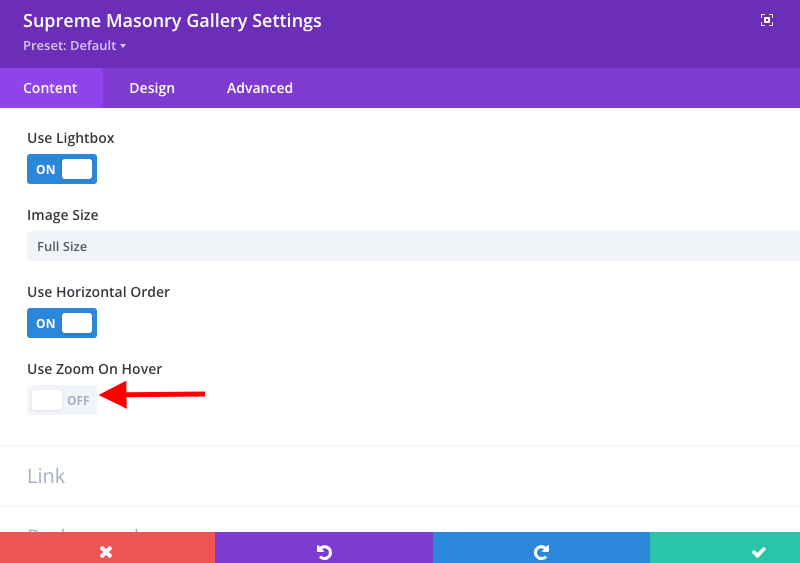

se amplia pero se amplia el marco y se descuadra, en vez de ampliarse dentro del mismo marco.
Esa es la opción por defecto del Zoom, si solo quieres que se muestre la imagen en un PopUp, desmarca la opción del Zoom:

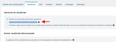

dentro del editor se ve bien pero desde fuera se ven vacíos
Prueba a desactivar la opción " Activar la fusión de archivos JavaScript " del plugin wp-optimize:
screenshot mary52.webempresa.eu 2023.12.21 15 05 08
Ten en cuenta que es un plugin de pago y tendrías que consultarlo con el soporte delplugin:
