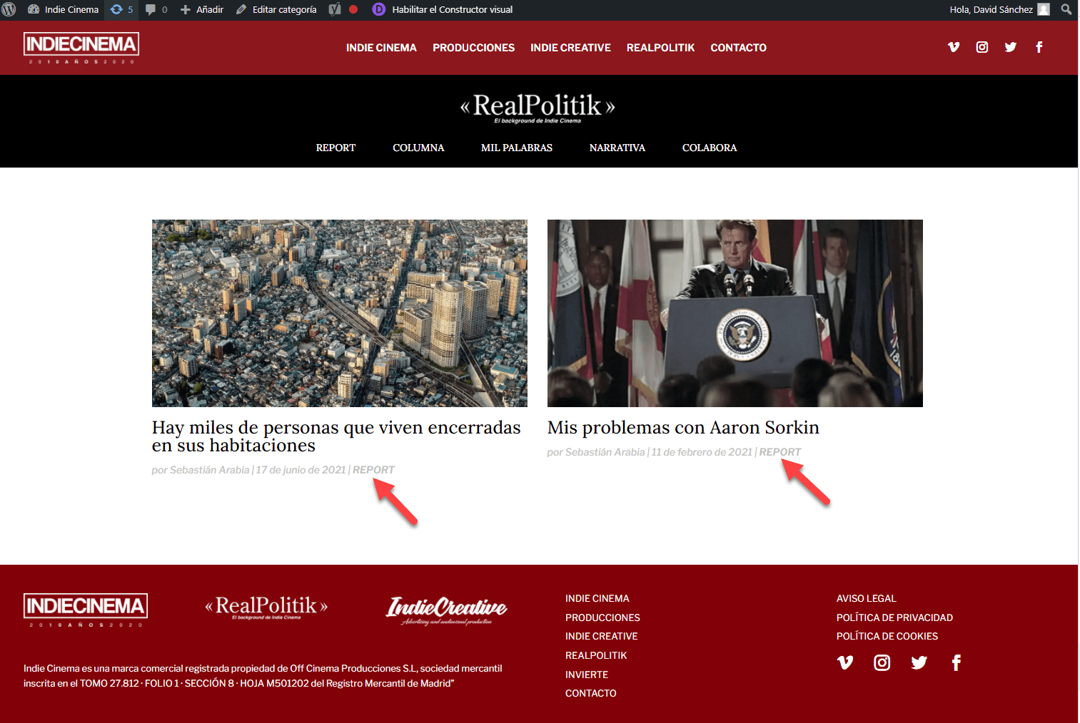

El caso es que estoy atascado dando estilo a un pequeño detalle del listado de posts. Concretamente quiero que en la línea de las metatags de cada post en el listado, la etiqueta categoría tenga un estilo distinto de color, tipo de texto, tamaño... Pero soy incapaz de sobreescribir los estilos del plugin y plantilla.
Un ejemplo de página de categoría sería:
https://indiecinema.davidss.com/cat_realpolitik/report/

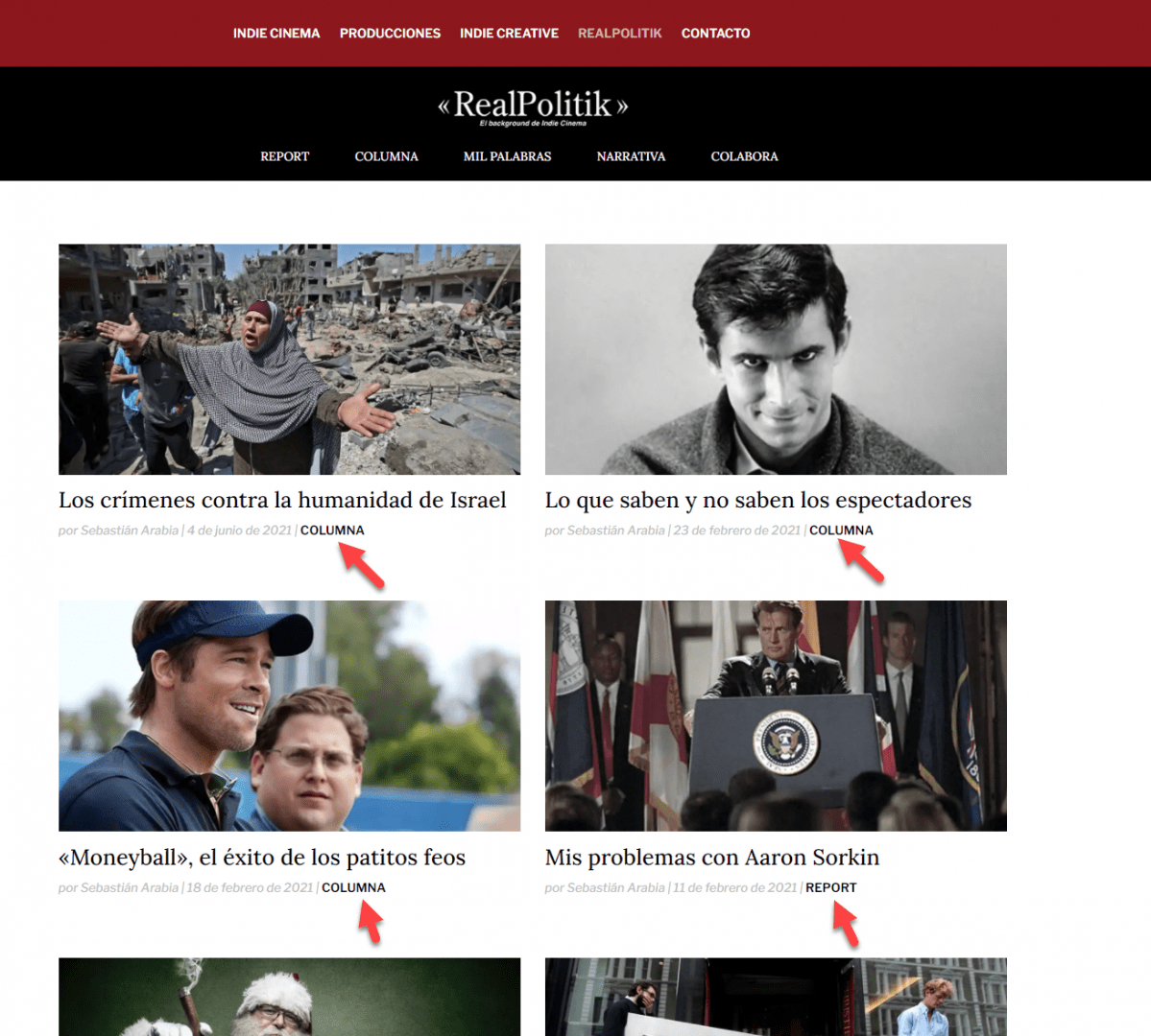

Lo curioso es que en la página principal del blog, que utilizo el mismo módulo de Divi Filtergrid sí que he podido crear un estilo CSS que personaliza la etiqueta de categoría como se puede ver en este enlace:
https://indiecinema.davidss.com/realpolitik/
¿Podríais echarle un vistazo para ver cómo dar el mismo efecto en las páginas de categorías? Le he dado mil vueltas y no consigo crear un estilo CSS que sobreescriba el que tiene por defecto.

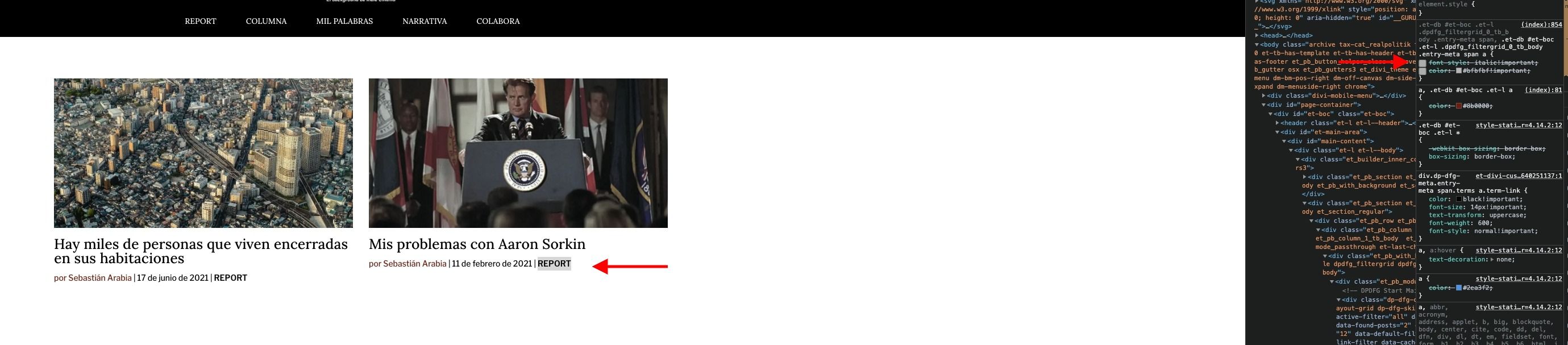

Tienes este bloque de código con las etiquetas !Important y es el que esta provocando que los cambios no se visualicen:
 .et-db #et-boc .et-l .dpdfg_filtergrid_0_tb_body .entry-meta span a {
    font-style: italic!important;
    color: #bfbfbf!important;
screenshot nimbus capture 2021.12.23 11 03 47
Al tener las etiquetas !Important hace que ese código prevalezca sobre los demas que añadas a esa misma clase.
Lo que no te puedo decir es donde esta añadido el código supongo que en alguna personalización que realizaste en su momento, la solución pasa por eliminar esas etiquetas Important del código.
