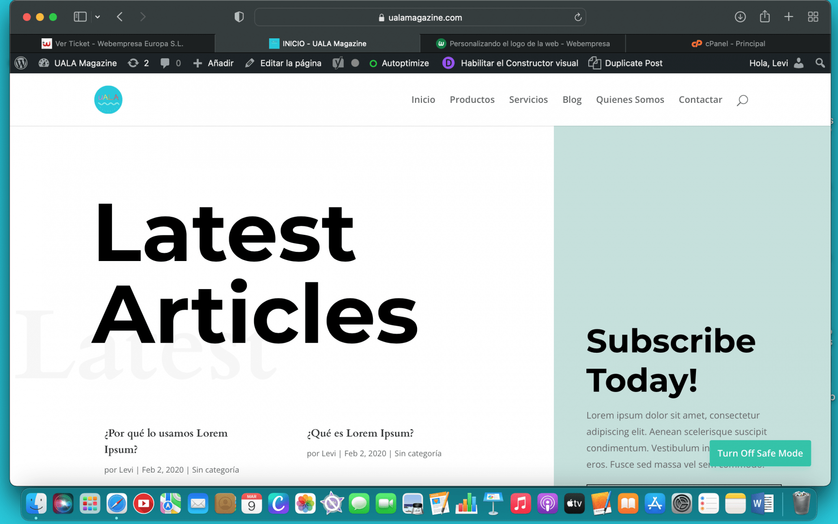

Tengo problemas con el layaut que instalé en mi web. Te explico y cuando me respondas te envío capturas de pantalla, ya que ahora no veo donde cargarlas.
El problema es que por fin conseguí instalar el layaut Divi "Magazine" y poder personalizarlo, cosa que fue imposible durante días hasta que hoy me ayudó una experta de este foro.
Pero ahora sucede que el layaut "Magazine" aparece y desaparece, apareciendo el de la demo. No se como ni porqué sucede. Sigo al pie de la letra los videos-cursos pero el resultado no es el mismo.

4- Visito el sitio para ver como queda el logo y en vez de verse mi plantilla "Magazine", aparece la plantilla demo. Lo mismo sucede cuando personalizo otras cosas, como el tamaño del logo.
Por qué aparece y desaparece mi plantilla y en su lugar veo la plantilla demo?

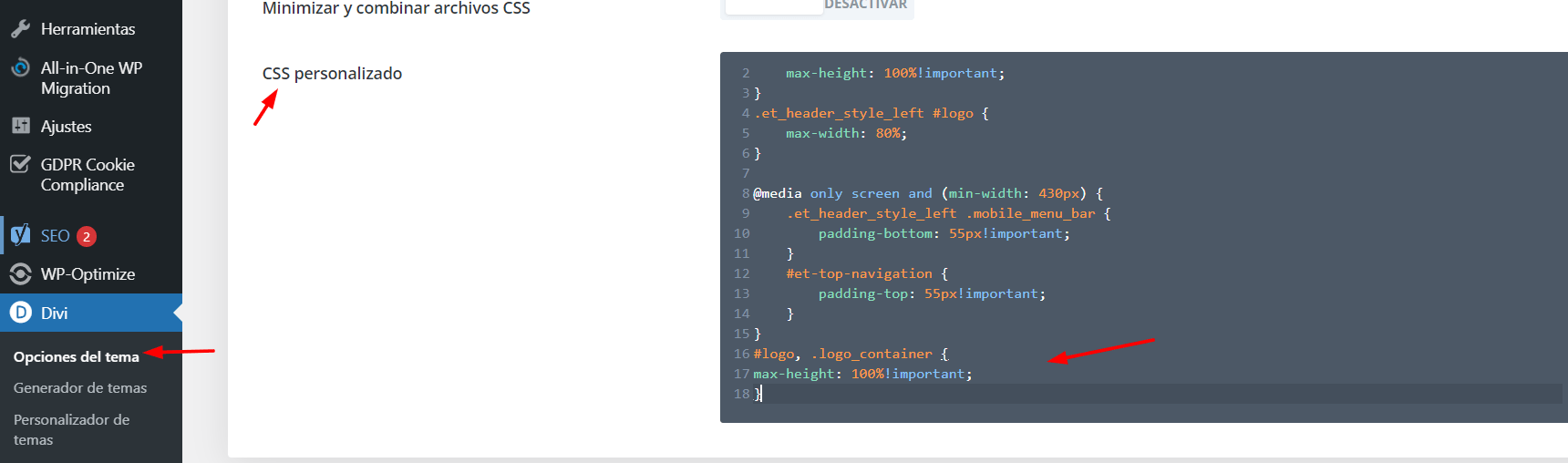

2-Por defecto si has cambiado la imagen del logo desde el apartado Divi-> Opciones del tema hay un CSS que manipula la proporción del logo
Confírmanos que has revisado estas opciones

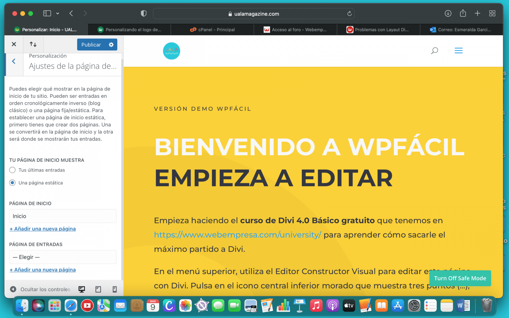

La url es https://ualamagazine.com/inicio-2/
Adjunto captura en la que se ve que la página seleccionada es "inicio" y la que yo creé es "INICIO", debo cambiar la selección?
De todos modos yo seguí las indicaciones del curso-video y lo mismo esto de seleccionar una página u otra es en siguientes lecciones...sea como sea, seguiré tus indicaciones.

Hola Esmeralda,

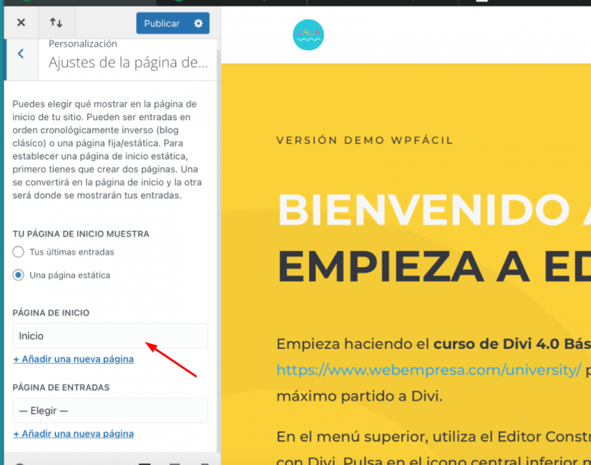

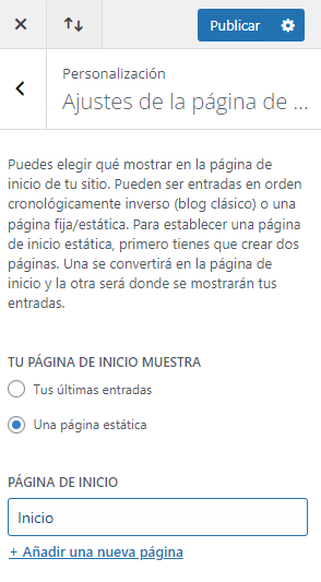

En efecto, si deseas que la pagina de portada o inicio sea la siguiente https://ualamagazine.com/inicio-2/ debes seleccionarla en el apartado de ajuste de la pagina de inicio
Busca en el selector el nombre de la pagina que corresponde a el nombre de INICIO, selecciónala y guarda cambios

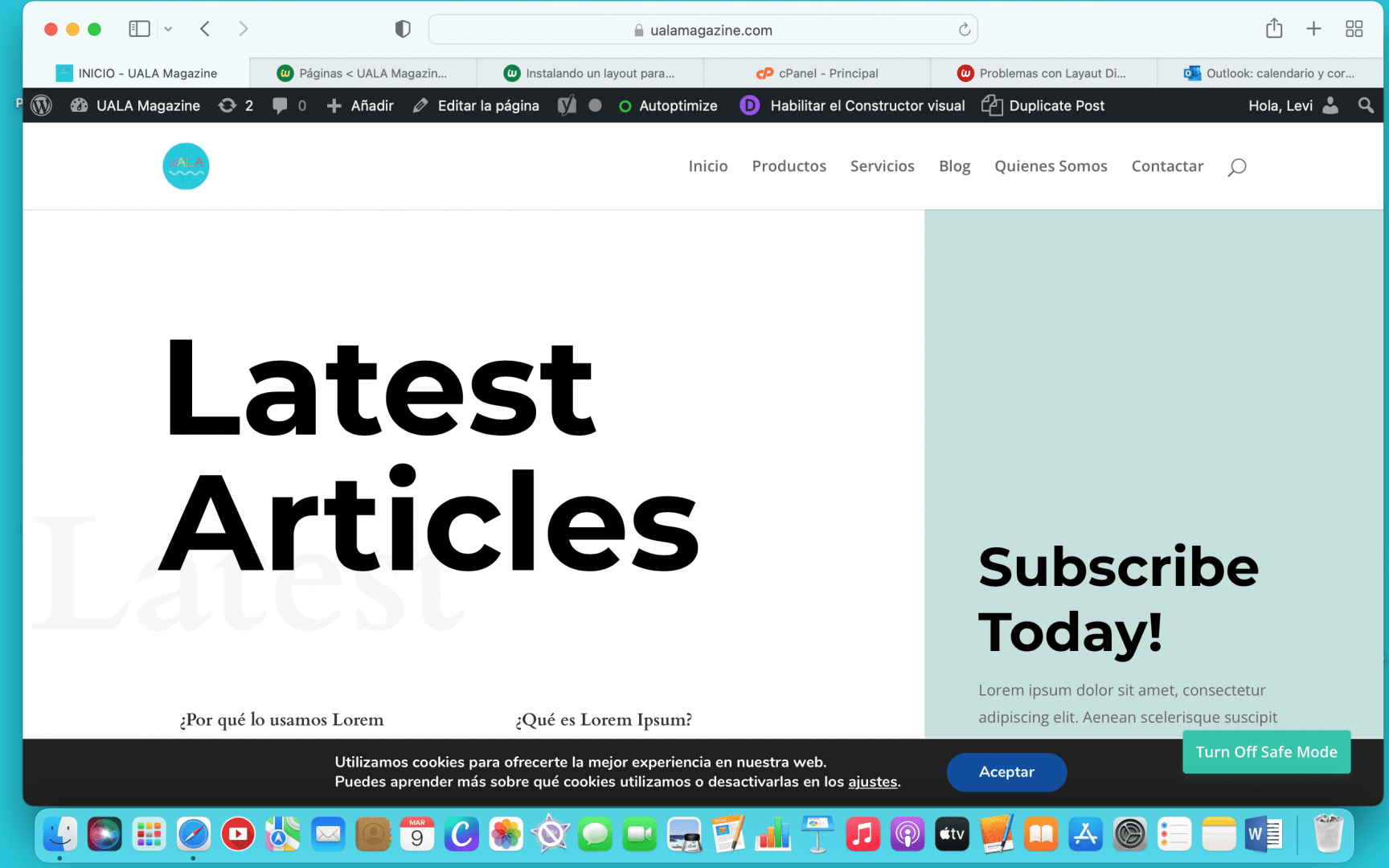

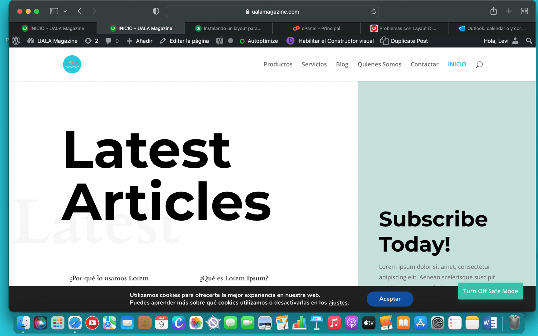

@bruno-vichetti Gracias por tus indicaciones. Cambié lo que me dijiste y ahora se ve mi plantilla y no la demo. Ahora bien, cuando intento cambiar el tamaño del logo, siguiendo las indicaciones del video-curso al 100%, este cambia de tamaño en el escritorio de wp pero cuando voy a la web para comprobar que también ha cambiado de tamaño, refresco la barra de navegación, pero sigue en el tamaño anterior. Adjunto capturas
Qué crees que hice mal?
Captura de pantalla 2022 03 09 a las 15.56.18
Captura de pantalla 2022 03 09 a las 15.56.35

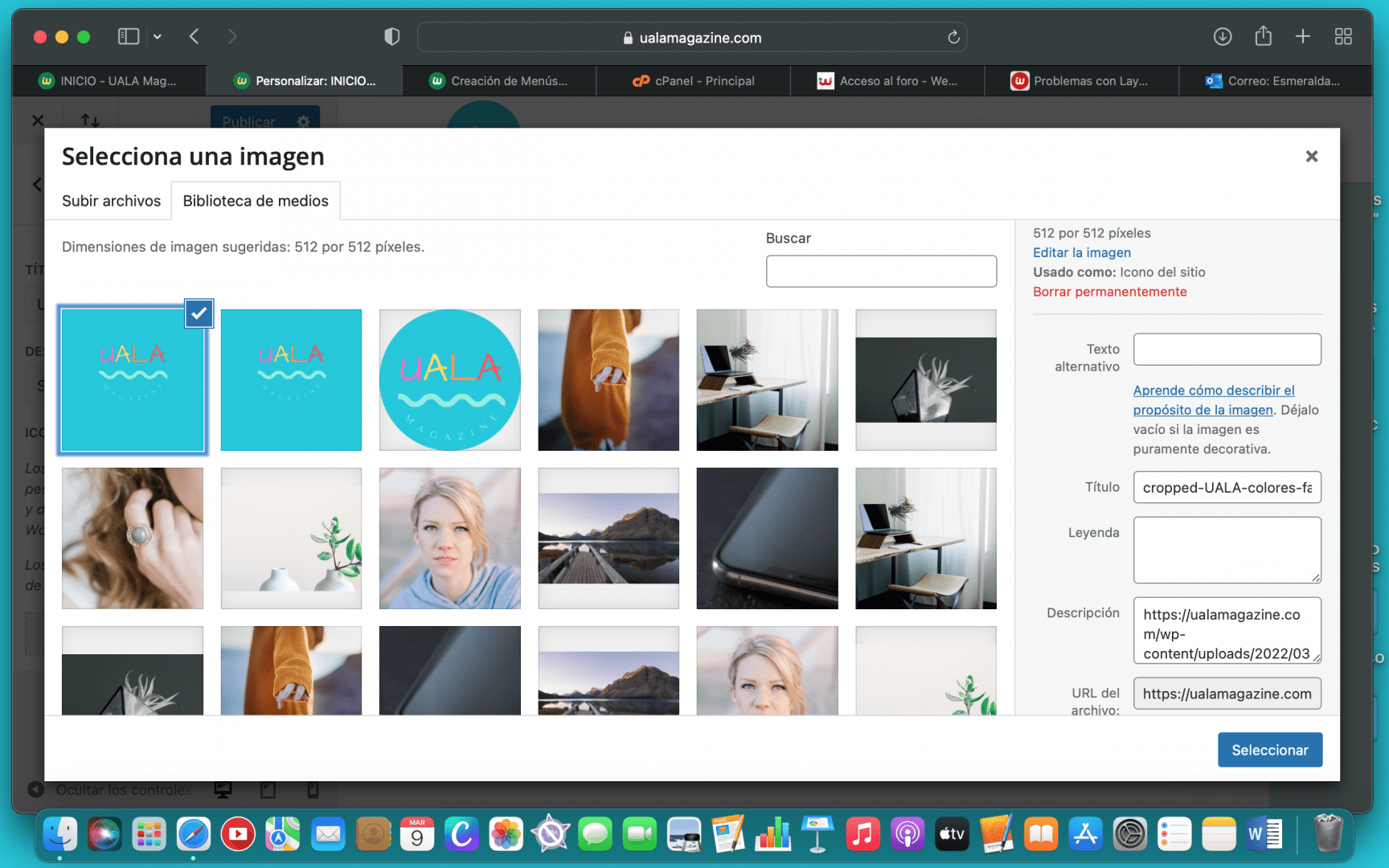

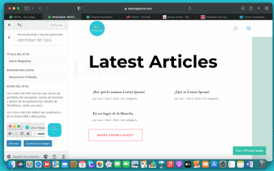

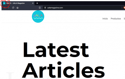

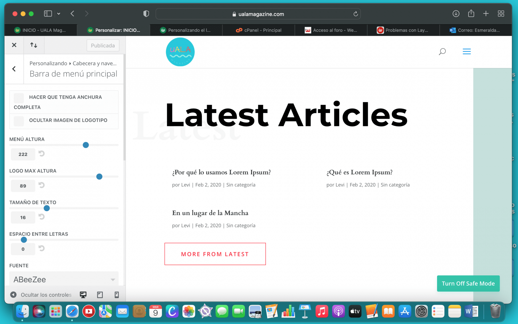

Por cierto, con el fabicon sucede que lo tengo subido pero no se ve en la barra de navegación por más que refresque...
Respondido : 09/03/2022 3:11 pm

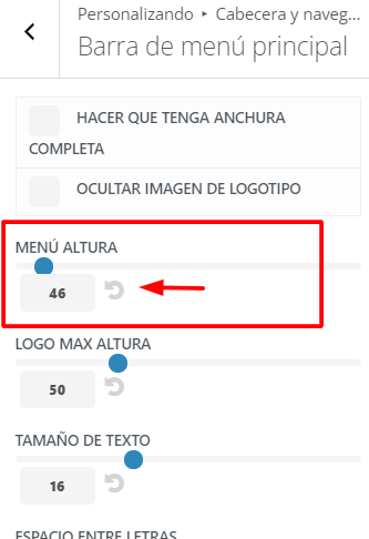

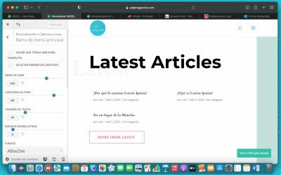

Hola Esmeralda,
Prueba cambiar la altura del menú, actualmente veo que lo tienes en 222, ten en cuenta que el logo se va a ajustar al tamaño que tenga esta sección
Screenshot   2022 03 09T112007.973
Ajusta esta altura  revisa si con ello ti logo se adapta al tamaño que necesitas
Respondido : 09/03/2022 3:21 pm
Respuestas: 65

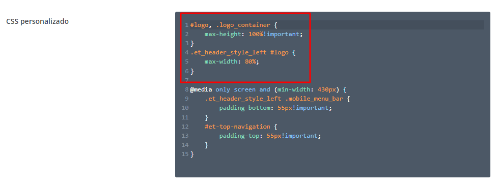

@karen Hice lo que me recomendaste, pero veo el logo demasiado pequeño respecto a como lo quiero.
Respecto al fabicon, sigue sin mostrarse aunque dice que está publicado, no lo veo al refrescar enlace.
Adjunto capturas.
Captura de pantalla 2022 03 09 a las 17.01.14
Captura de pantalla 2022 03 09 a las 17.03.29

Hola Esmeralda,
En este caso juega un poco con las Altura del menú y logo hasta obtener el tamaño que deseas mostrar. Con respecto al favicon veo que se visualiza, te envió una captura sobre lo que veo
Si no logras visualizarlo prueba en un navegador de incógnito, también verifica si al borrar la cache de tu sitio navegador logras verlo de forma correcta
-> https://support.google.com/googleplay/answer/32050?hl=es&co=GENIE.Platform%3DDesktop
-> https://support.mozilla.org/es/kb/limpia-la-cache-y-elimina-los-archivos-temporales-
Si con ello no funciona verifica si con el siguiente código CSS se muestra del tamaño que necesitas
#logo, .logo_container {
max-height: 100%!important;
Este código debes añadirlo en el apartado de Divi -> Opciones del tema -> General -> CSS personalizado
Screenshot   2022 03 09T121929.529

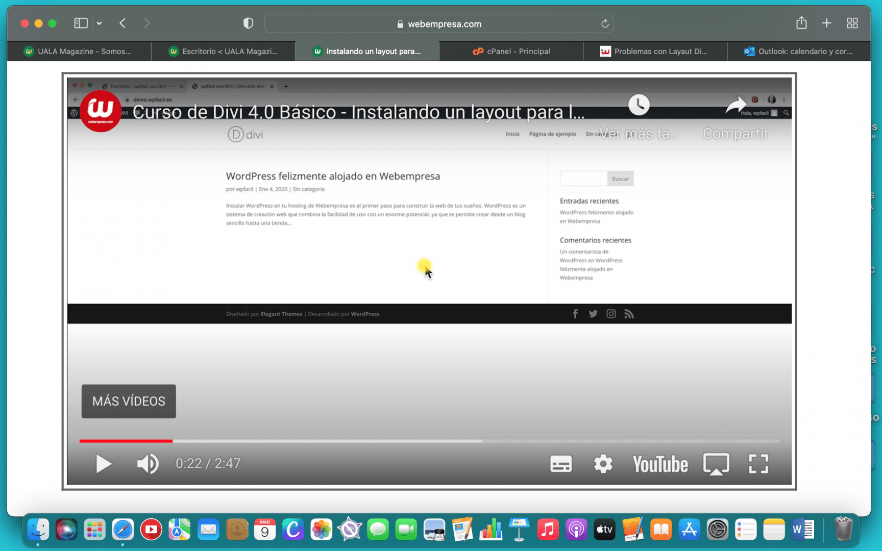

Debido a los problemas que estoy teniendo he vuelto a hacer desde cero todo siguiendo los video-cursos.
Algo no está bien y creo que es el origen de todos los demás fallos. Lo primero que me pasa una vez tras otra es que en mi pantalla no se muestra lo mismo que veo en los video-cursos y eso deriva en que después tenga problemas con las sucesivas acciones que llevo a cabo.

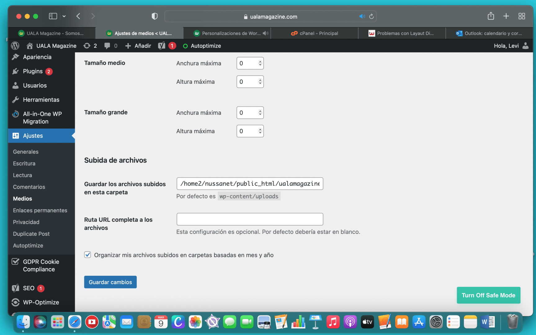

1- En configuración inicial wp:

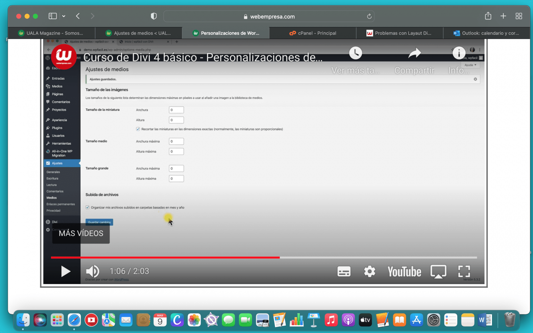

 (ajustes-medios-subida de archivos) en subida de archivos mi escritorio muestra opciones que no se ven en el video-curso. Por qué y en que afecta que a mi me salga el enlace en el que se guardan los archivos?
Captura de pantalla 2022 03 09 a las 18.03.21
Captura de pantalla 2022 03 09 a las 18.07.56

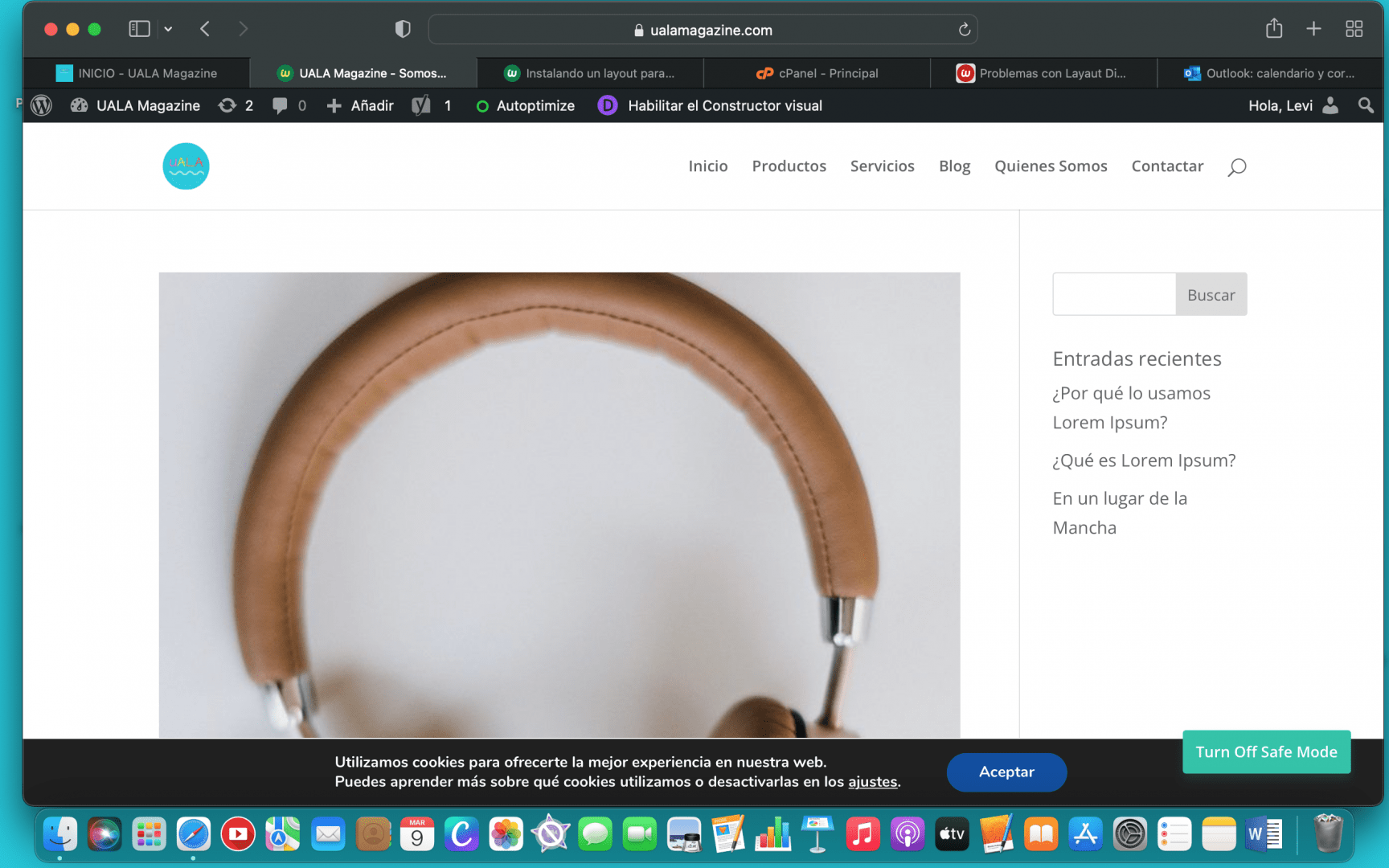

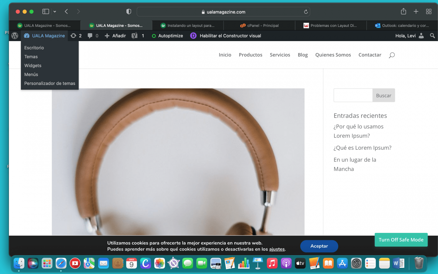

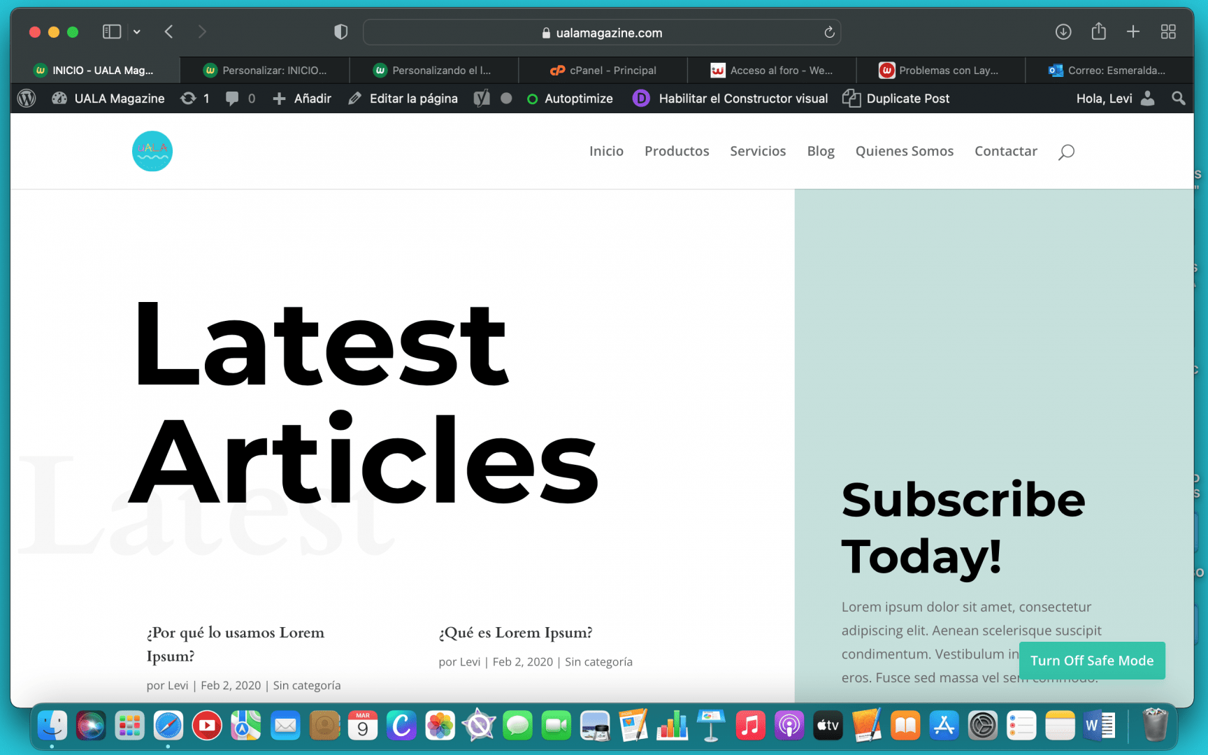

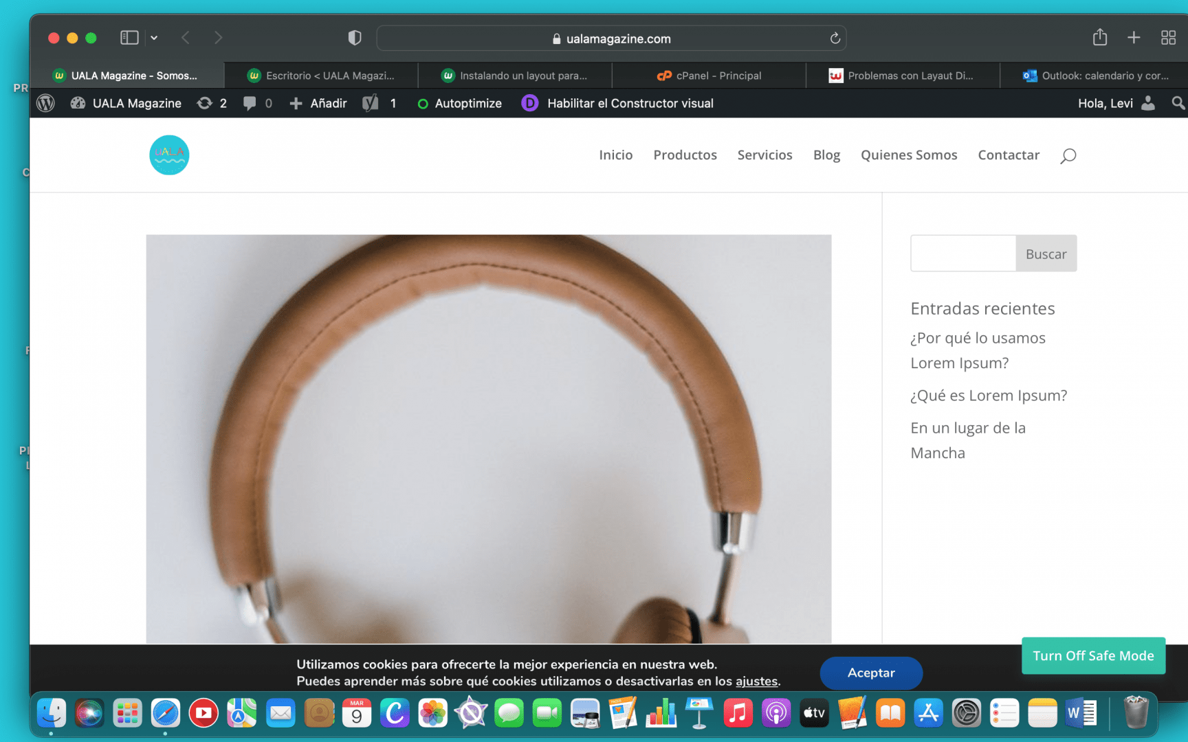

2- El frontal de mi web se ve con una demo que yo no puse pero en el curso no sucede esto. De donde sale esa plantilla demo? Porque no me sale la misma pantalla del curso?
Captura de pantalla 2022 03 09 a las 18.12.28
Captura de pantalla 2022 03 09 a las 18.13.33

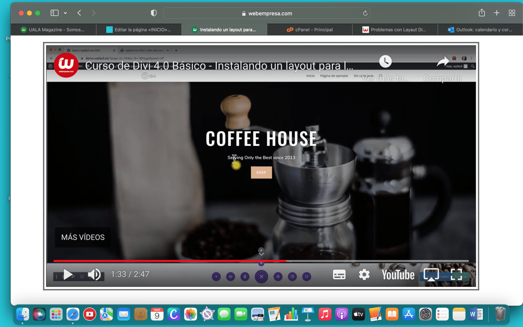

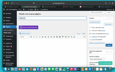

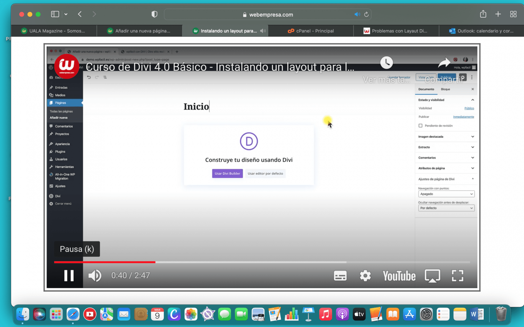

3- Instalar Layout. Sigo los pasos del curso: (páginas-añadir nueva-añado pág. INICIO), una vez más no veo en mi pantalla lo que veo en el curso.
Captura de pantalla 2022 03 09 a las 18.19.55
Captura de pantalla 2022 03 09 a las 18.20.14
(Creo la página  INICIO, selecciono layout "Magazine", se importa, guardar borrador), según el curso el tema ya está activo y puede verse instalado si visito el sitio, pero en mi web sigue viéndose la demo del principio.
Captura de pantalla 2022 03 09 a las 18.27.27
Captura de pantalla 2022 03 09 a las 18.28.02
Además en la barra de menú del curso se ve inicio duplicado(el que viene por defecto y el nuevo creado desde páginas) pero a mi solo se me ve el que viene por defecto en la plantilla y ni rastro del INICIO que yo he creado.

Primero te comento que son bastantes temas para tratarlos en una sola entrada de foro, sin embargo, todos tienen una solución y su explicación:
En este punto la respuesta es tan sencilla como este ajuste viene por defecto así con esa ruta porque es la que se utiliza para gestionar él media, en caso de que no necesites modificar nada allí lo puedes dejar tal como se muestra, no es necesario cambiarlo, esto fue implementado luego en una versión actualizada de wordpress.
2- El frontal de mi web se ve con una demo que yo no puse pero en el curso no sucede esto. De donde sale esa plantilla demo? ¿Porque no me sale la misma pantalla del curso?
En las nuevas versiones del tema que se utiliza, está por defecto la opción para que se muestren las imágenes destacadas de las entradas en la lista general de entradas.
En el curso se estaba utilizando la versión de gutemberg en el editor, dado que genero problemas con algunas versiones de divi este se deshabilitó por defecto; sin embargo, solo es suficiente darle al mismo botón que vez en el video, esta remarcado en morado al igual que en tu página actual, si deseas verlo exactamente igual pese a que puedas generar problemas entonces ingresas a tu panel lateral Divi > Opciones de tema > Constructor > Avanzado > Habilitar editor clásico (desactivas esta opción).
Directamente, nos estás diciendo cuál es el problema, no está publicado, debes publicarlo no guardarlo como borrador, de lo contrario no se visualizara.
Puedes ingresar a tu panel lateral Apariencia > Menu, y aqui agregar manualmente el menu que has agregado y modificar el existente, anteriormente dada las quejas de otros usuarios el tema wpfacil se le asignó un menu, porque si creas numerosas paginas todas van mostrándose en este menú superior, en cambio, si asignas un menú es más fácil de controlar que páginas son las que quieres que se muestren en el tope del tema.
Ten en cuenta que estos cursos son una guía, no es necesario y la intención no es que sea realizado tal cual se hace en el video, las herramientas son las mismas, únicamente cambian ciertos aspectos que al igual que un sistema operativo en tu teléfono van cambiando con el tiempo, pero la app de mensajería sigue siendo la misma, solo que cambia la ubicación.

@argenis Muchas gracias por tus explicaciones. Mis conocimientos son muy básicos, como puedes ver...

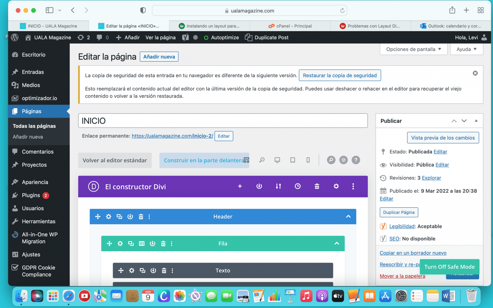

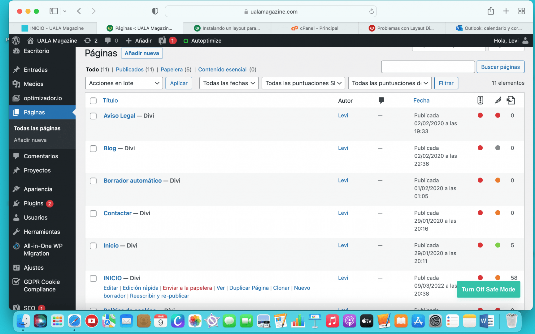

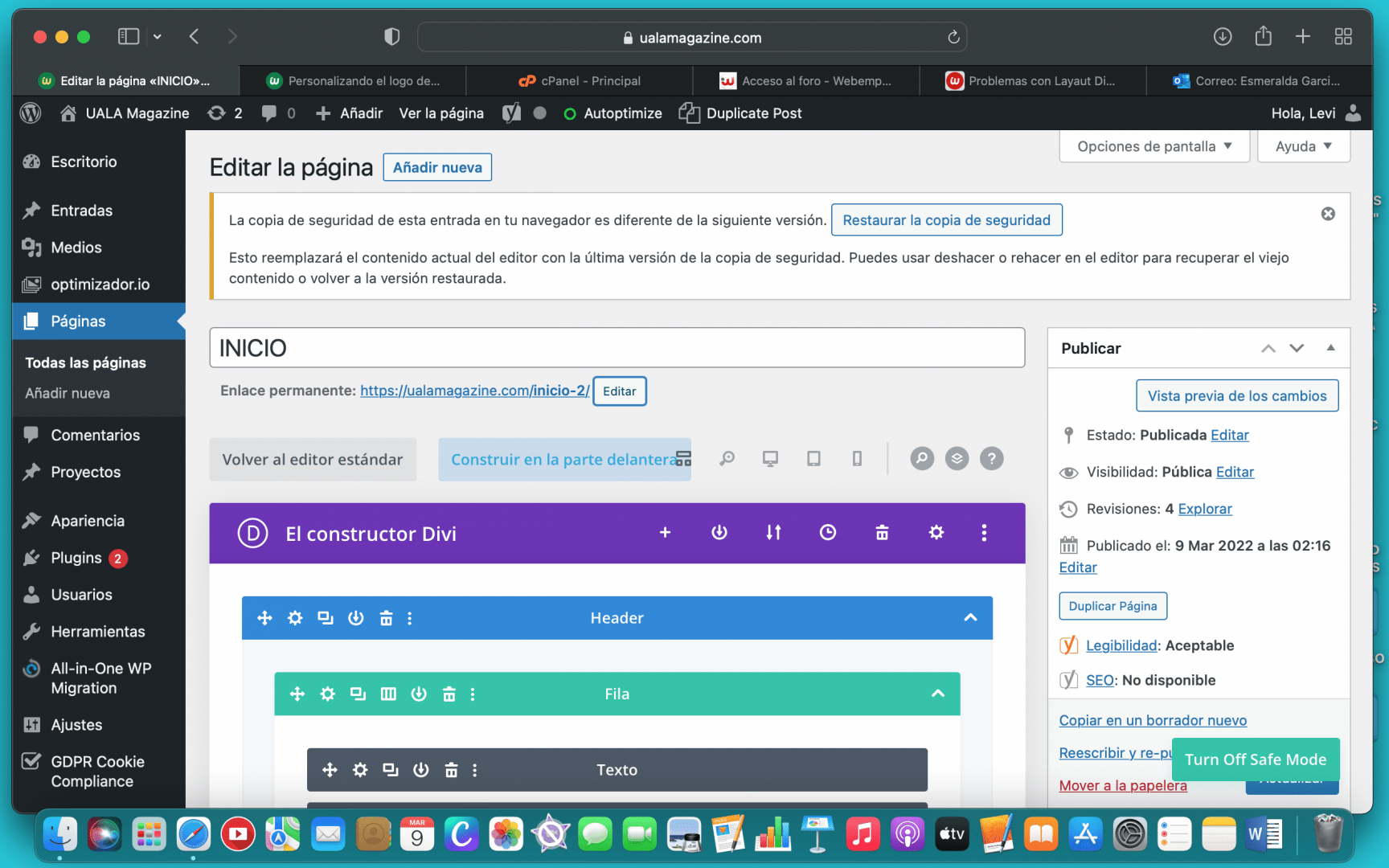

He hecho lo que me indicabas, publicar el borrador "INICIO" pero sigue sin aparecer en el menú, solo aparece "inicio", el que viene predeterminado en divi. No sé si esto también es algo que ha cambiado desde que se hizo el video-curso o es algo que yo hice mal.
Adjunto 2 capturas en las que se ve que a pesar de estar publicada la página INICIO que hice, esta no se refleja en la web, solo aparece el "inicio" que ya había por defecto.
Captura de pantalla 2022 03 09 a las 20.49.35
Captura de pantalla 2022 03 09 a las 20.42.00

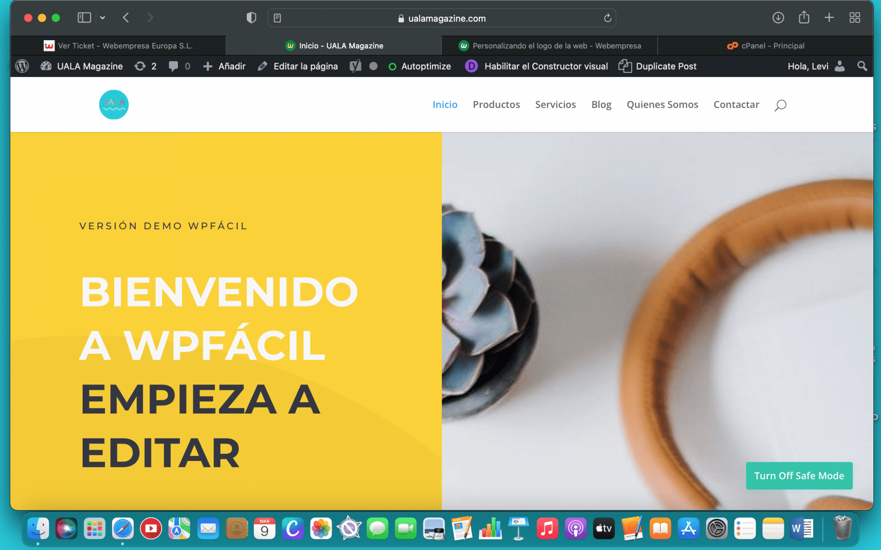

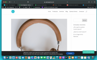

Además, después de guardar cambios y publicar mi página INICIO, cuando clicko desde mi escritorio wp "visitar el sitio", vuelve a aparecer la plantilla predeterminada y la url: https://ualamagazine.com, si en el navegador  pongo https://ualamagazine.com/inicio-2/  ya se ve la que instalé "Magazine". Por qué desde mi escritorio me deriva a la demo y no a "Magazine"?
Captura de pantalla 2022 03 09 a las 21.07.57
Por último, me aparece un aviso en naranja: restaurar copia de seguridad. La restauro o no? captura3
Captura de pantalla 2022 03 09 a las 20.50.12

Ten en cuenta que las entradas de foro deben ser una para cada consulta es decir en este caso has realizado varias consultas separadas del tema principal igualmente te las hemos contestado por que vemos que necesitas la ayuda pero, si nos puedes ayudar a nosotros a mantener el foro organizado creando una entrada nueva para cada punto que tengas que tratar en un futuro te lo agradeceriamos bastante.
Con respecto a la duda que tienes:
En este punto me disculpo contigo si no se ha entendido del todo lo que te he comentado previamente:
Respondido por: @argenis
Como te comento, el menu no va a cambiar nunca, a menos, que ingreses a donde te indico previamente Apariencia > Menu y modifiques los elementos que se visualizan en este mismo. Te adjunto un pequeno video de mi instalacion para que comprendas mas facil lo que te indico:

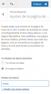

Con respecto a tu duda de:
Esta pagina por mas que tenga el nombre inicio no se cambiara automaticamente, te comento esto para que lo tengas en cuenta si cambias la pagina blog o la pagina tienda, siempre al hacer un cambio debes verificar que se sustituya en otro lado.
En este caso para que al hacer click en el boton de visitar sitio se vea tu pagina creada debes ingresar en:
Ajustes > Lectura > Tu página de inicio muestra > y seleccionas la pagina inicio-2 en tu caso
Te comparto de igual forma un video:
Depende de lo que quieras, si restauras quiere decir volver a una versión anterior, si lo haces los cambios que hagas se eliminaran para volver a una versión anterior de esta página que estás editando, es como el volver atrás de word, si haces click allí pues lo que agregaste se va a eliminar y volver a una versión antigua.

@argenis Mil GRACIAS. Ya está todo solucionado, como ves en la captura.
Captura de pantalla 2022 03 09 a las 21.39.36
Tengo en cuenta lo de separar los temas y no preguntar todo en un mismo mensaje desde ahora. Disculpa las molestias
Ahora empezaré a crear los menús y supongo que he de hacer lo mismo y agregarlos manualmente como hice con INICIO para que aparezcan en la barra de menús, no?
Gracias y saludos
