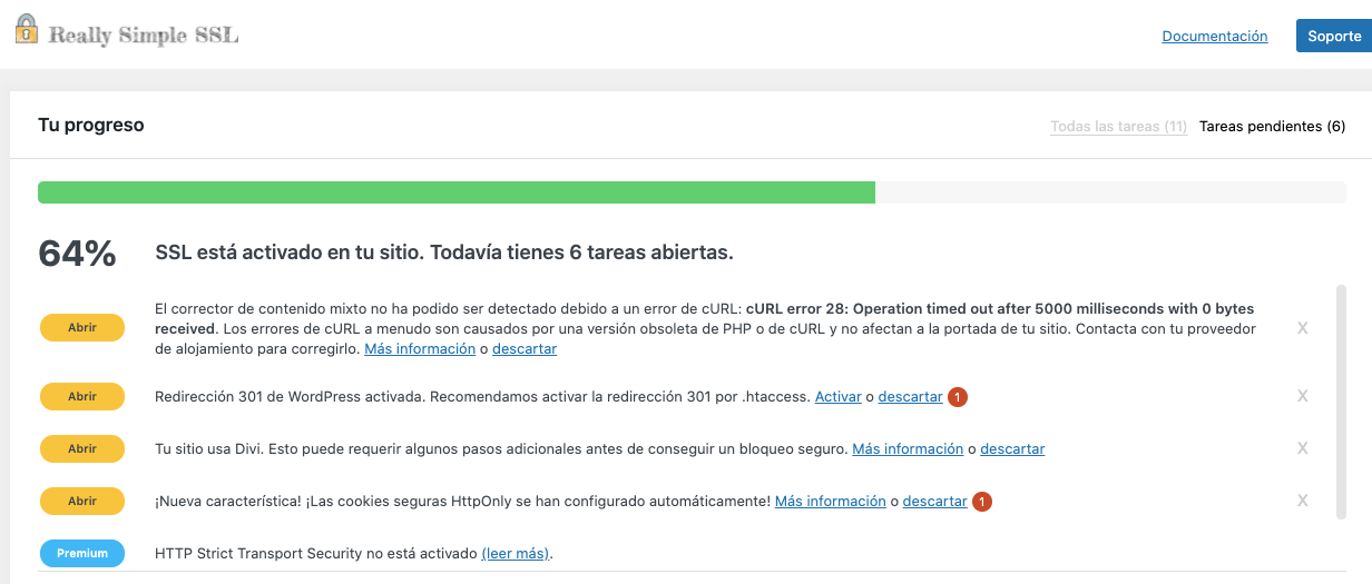

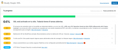

He hablado con el servicio técnico de DIVI y me han dicho que instale el Really Simple SSL plugin, porque el problema es que sus fuentes se cargan a través de HTTP y no https como debería y este complemento debería ayudar. Lo he probado y en el plugin me aparecen varias cosas a solucionar (adjunto captura), a ver si podemos solucionarlo.

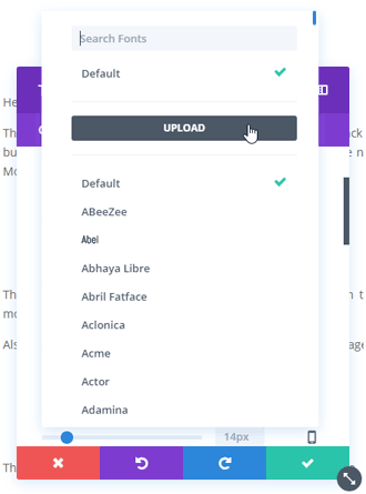

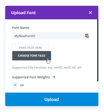

Con respecto al problema de las fonts posiblemente sea la forma en la que están siendo agregadas, Divi por defecto nos da la opción de cargar fuentes personalizadas, te dejo capturas de referencia.

Adjunto la captura de lo que me decía el Plugin Really SSL Simple.

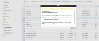

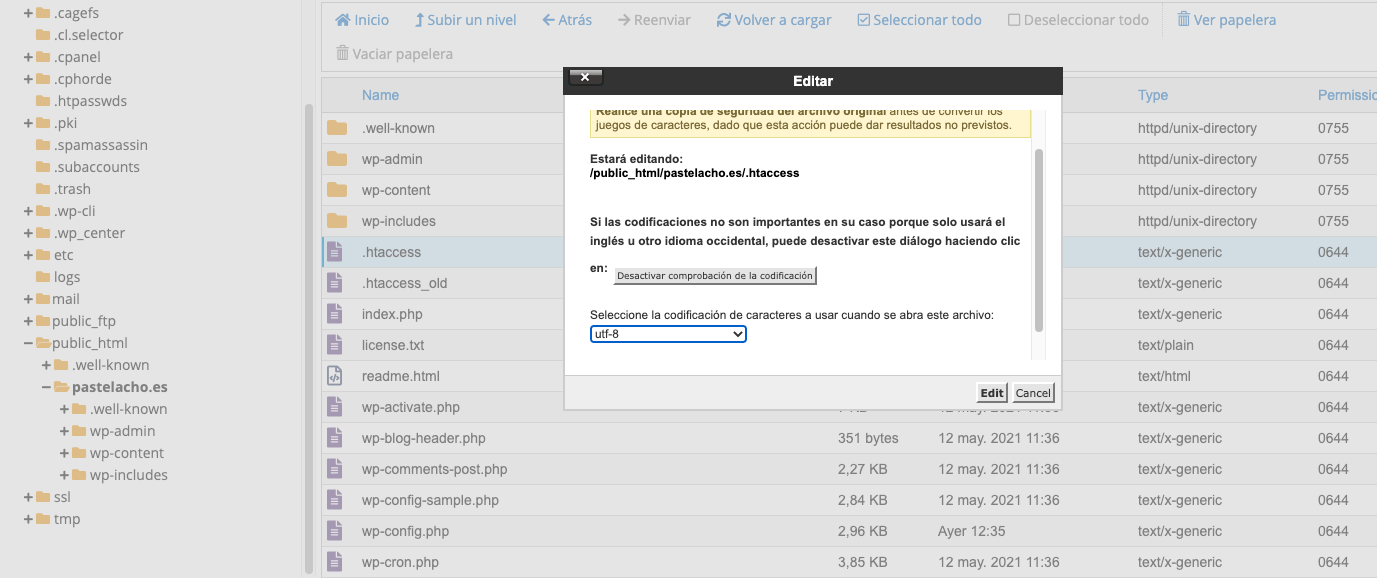

Nunca he hecho este tipo de edición, aunque parece sencilla. He encontrado el archivo .htaccess y al darle a editar me aparece este mensaje:
¿Lo dejo en utf-8 como indica y pulso en editar?

Sí, solo pulsa en edit y añades el código al final de ese archivo.

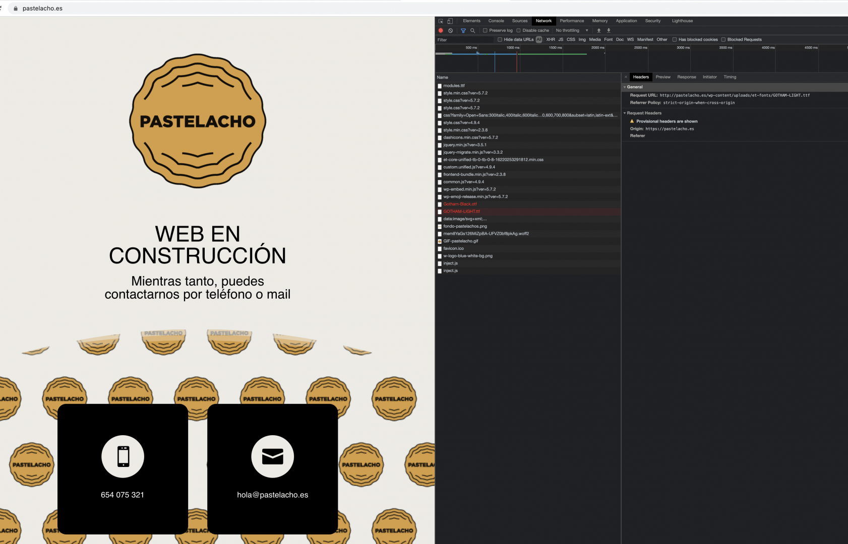

He seguido diseñando la web y al revisar de nuevo la parte mobile, he visto que las tipografías vuelven a cambiarse en móvil... Por lo tanto, la solución que me diste funcionó unos días pero ahora vuelve a pasar lo mismo... ¿Sabes cómo podríamos intentar solucionarlo?

Hola @karen, no está en mantenimiento (al menos yo no la he puesto a propósito).

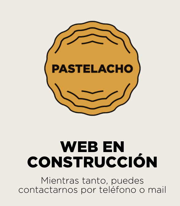

He desactivado menú y footer, para dejar una página de "web en construcción" mientras diseño el resto. Pero en esa misma página ya se puede apreciar que las tipografías instaladas en divi (Gotham Black y Gotham Light) se ven perfectamente en la versión desktop, pero en la versión mobile cambian.
Si necesitas que te indique la url de alguna otra página no habría problema, pero como te digo, en la misma página de web en construcción se puede ver lo que sucede.

Hola Carmen,
Entiendo, puedo ver lo que comentas. Es posible que el código que tienes añadió en tu htaccess se eliminara por ejemplo si restaura los enlaces permanentes. Edita tu archivo htaccess y verifica tienes añadido el código que te compartió Pepe anteriormente
