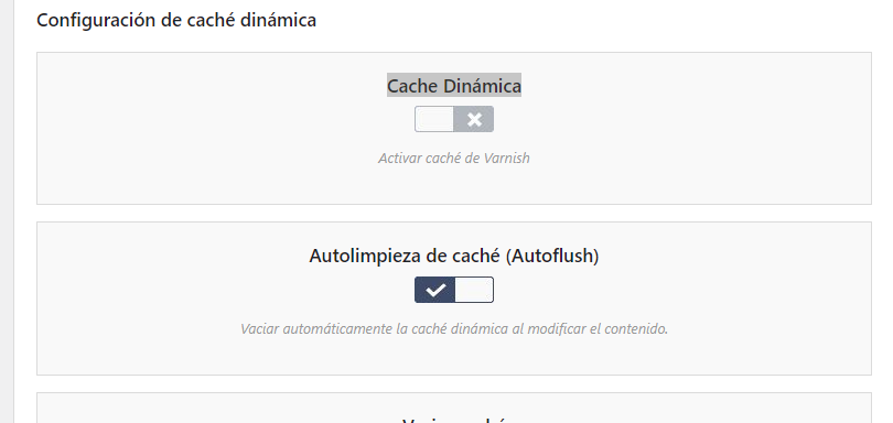

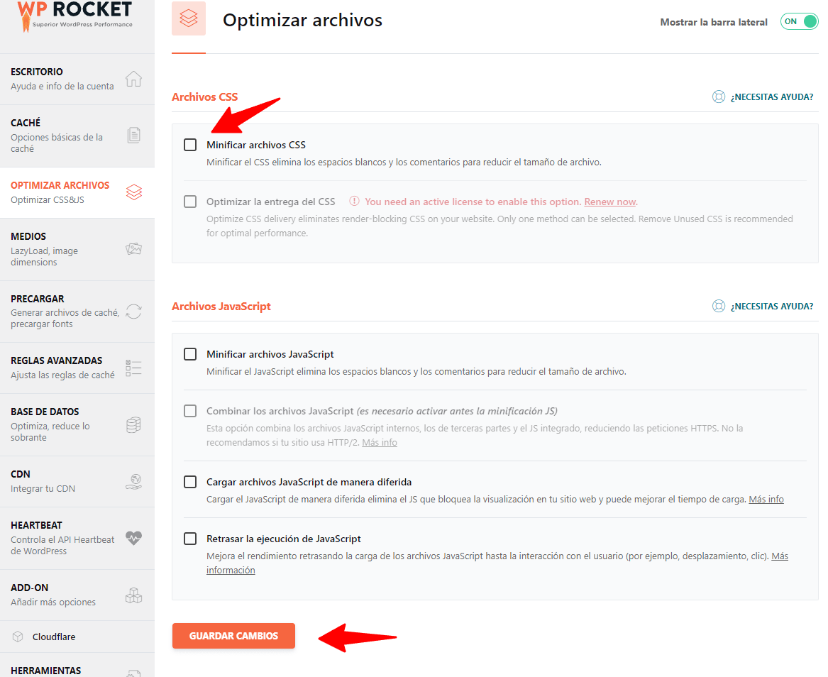

Hola Juan Jesús
Vale, veo que tienes activo Magic cache en ese dominio.
.- Accede al plugin de Varnish Cache
.- Vacía la cache
.- Desactiva la cache dinámica
screenshot mary52.webempresa.eu 2024.04.17 15 51 48
.- Accede al plugin de WPRocket y desactiva la optimización de archivos
Revisa si puedes guardar las modificaciones.
