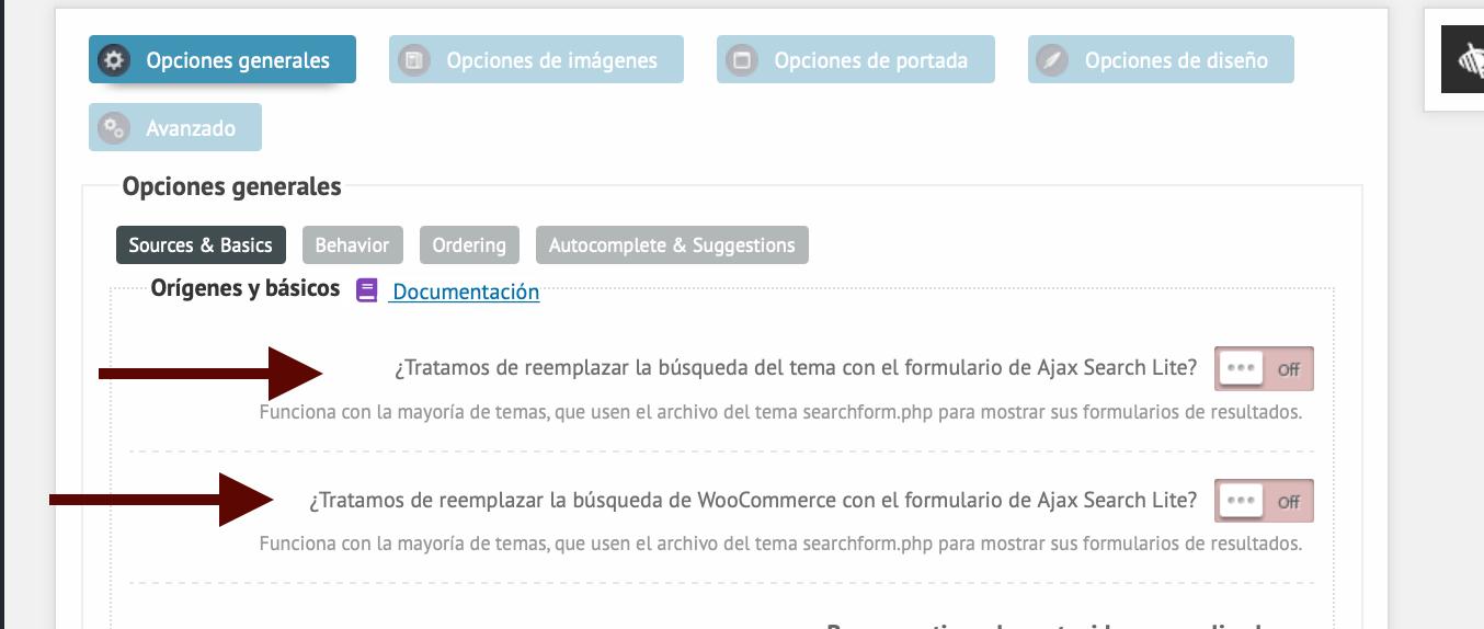

Revisando el plugin y sus opciones me da la impresión de que no se integrará fácilmente con un diseño personalizado para la página de resultados de búsqueda, prueba desactivando los diseños personalziados para dicha página que hallas creado y verifica qué sucede si activas estas 2 opciones:
Captura de Pantalla 2021 03 29 a la(s) 17.49.10

Hola, ya  probé con esas opciones de Ajax pero no funciona. Veo que las opciones de Divi Search y Divi Ajax son de pago. Quisiera ver si puedo resolverlo con las opciones del Divi que me proporciona webempresa. Quizás dándole estilo a la pagina search.php o searchform.php
