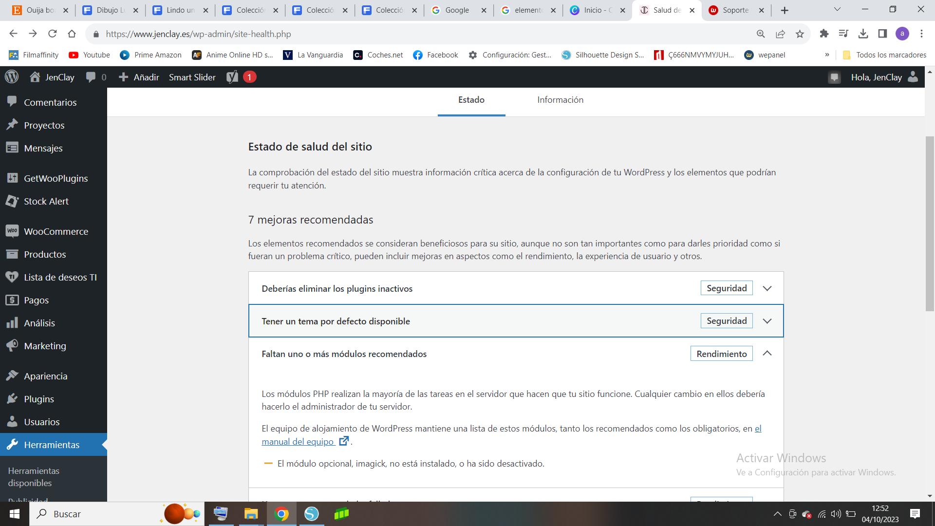

Aunque me pone que la salud del sitio es bueno, me recomienda estas 6 mejoras y no se bien qué y cómo hacerlo.

Hola Jenniffer:

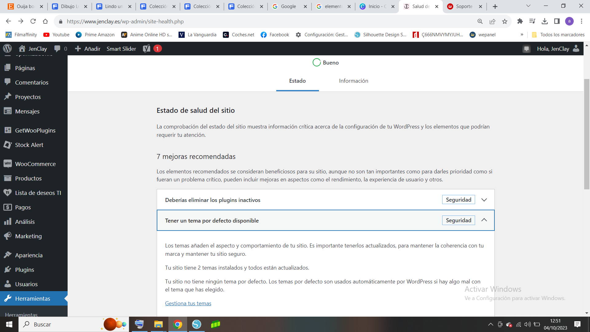

Tener un tema por defecto disponible
Esta alerta salta cuando WordPress no tiene un tema por defecto instalado, aunque sea inactivo; por ejemplo TwentyTwenty o alguno similar. Salta porque esto es muy útil para hacer pruebas, o tener un theme "base" al que recurrir en caso de que nos dé problemas el que solemos utilizar.
Si lo instalas el siguiente tema, aunque no es necesario,  ya debería desaparecer esa alerta.
->  https://wordpress.org/themes/twentytwentythree/

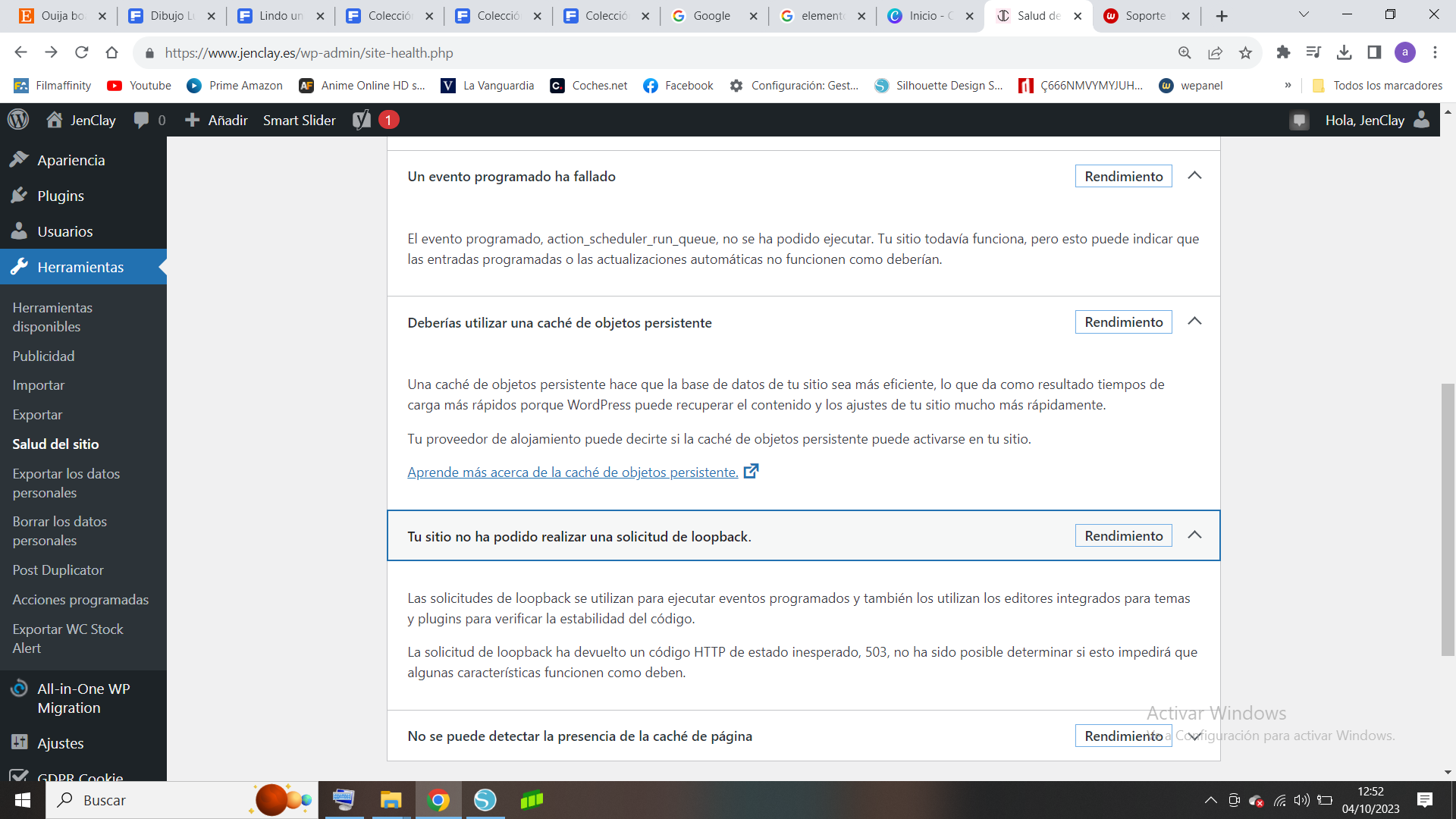

Tu sitio no ha podido realizar una solicitud de loopback
Esta alerta indica que un test de conexión que hace WordPress ha fallado. El motivo del fallo es una medida de seguridad de tu plan de hosting, que puede bloquear algunos tests automáticos como este al "confundirlos" con un bot. Puedes ignorar la alerta, podríamos decir que se trata de un falso positivo; tu web funcionará exactamente igual aunque veas este aviso.

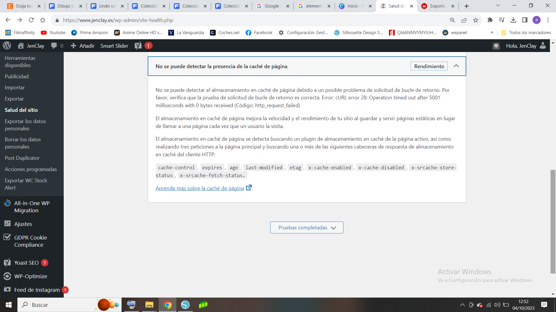

No se puede detectar la presencia de la cache de página
Con este aviso WordPress indica que no detecta ningún sistema de cache de objetos persistente, uno de los varios tipos de cache que existen. Tienes disponibles otros tipos de cache, como la cache de página que generan sistemas como Magic Cache y plugins como WP Rocket, W3 Total Cache ... que ya es muy efectiva, por lo que la ausencia de cache de objetos persistente realmente no debería suponer una diferencia notable; es decir, es normal que veas este aviso, pero eso no implica que vayas a tener ningún problema con la web.
Dicho esto, nuestro equipo de SysOps ya está valorando alternativas; en el futuro quizá podamos añadir algún sistema de este tipo para mejorar aún más el rendimiento de WordPress.
En principio no tienes que hacer nada con esos avisos, puedes ignorarlos.
