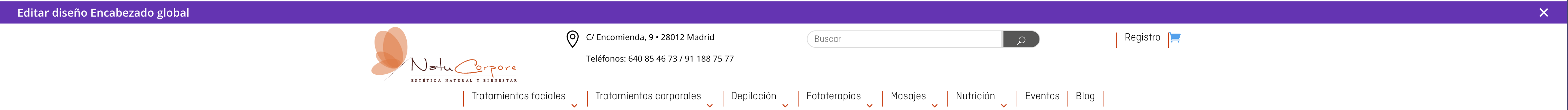

Me salen, algunas veces al cargar la página, como doble la cabecera. Pasa bastante en el móvil. Te mando pantallazo.
Esto paso el día 19. También te mando el pantallazo.
La hora: 14,28
IP: 83.39.7.28
Captura de Pantalla 2022 11 19 a las 14.28.38

Por lo que puedo ver tienes el encabezado duplicado.

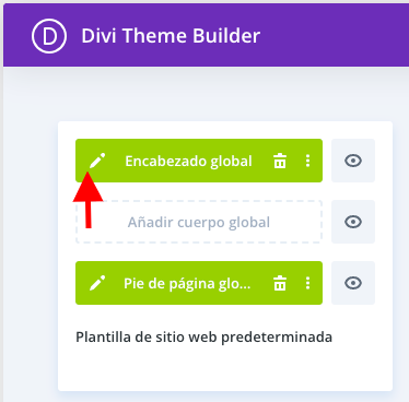

.- Accede a Divi -> Generador de temas
.- Edita el Encabezado global y comprueba si está duplicado.

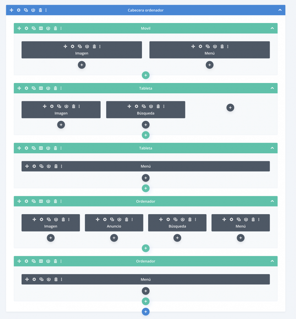

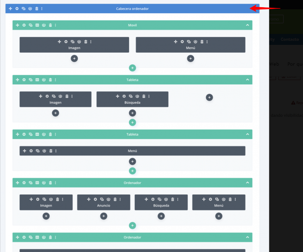

@pepesoler Buenos días. Tenía hechas 3 secciones para que se vieran en tablet, móvil y ordenador, pero he juntado todo en una misma sección, dando visibilidad a cada uno en su lugar. Pero no se como hacerlo de otra forma.
Te envío un pantallazo para que veas como lo tengo
Captura de Pantalla 2022 11 22 a las 13.01.58

Hola Lola,
En este caso lo que puedo ver es que tienes diferentes cabeceras según el dispositivo donde se visualiza, a su vez cuando se cambia hacia una página distinta tu sitio web carga los estilos primero de estas cabeceras y luego el resto de los elementos de la página es por ello que se visualizan.
Debes revisar como estas añadiendo las configuraciones de la carga de tu sitio web, también es posible que algún plugin esté retrasando la carga de los estilos de Divi revisa como tienes añadidas las configuraciones de Autoptimoze y WP Rocket.
Una opción que puedes evaluar es optimizar la cabecera unificada todos los elementos en diferentes secciones y no una general como lo tienes ahora

Hola Lola.
Si, se ve duplicado.
Lo que no entiendo es porqué quieres tener varias cabeceras según el dispositivo, la cabecera de divi se adapta a las resoluciones de cada dispositivo.
Lo lógico es solo tener una cabecera y si hay que modificar algo de las cabeceras en la versión móvil o tablet porque no te gusta el aspecto que tiene se puede modificar con algo de CSS.
Deja solo una cabecera y si necesitas modificar algo para las otros dispositivos vemos cómo podemos solucionarlo.

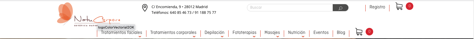

@pepesoler Buenos días. He puesto una cabecera solamente, pero tengo un pequeño problema.
Te mando dos pantallazos. Uno es como lo veo en el Theme Builder. Solo se ve un carrito arriba, y el otro es como lo veo en el navegador, se ven dos carritos. He intentado, con @media query, poner el display en none para el ordenador, pero no me funciona. ¿Alguna idea?
Captura de Pantalla 2022 11 24 a las 14.08.18
Captura de Pantalla 2022 11 24 a las 14.08.25

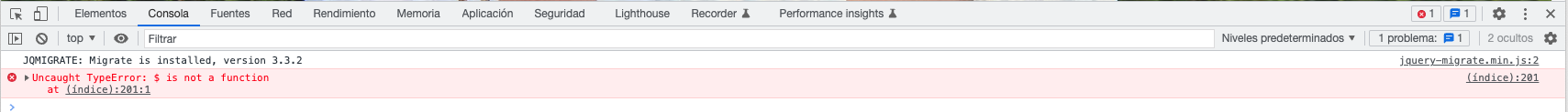

También os comento, a riesgo de ser muy pesado (si lo soy me lo decís) un error que me sale en consola.
Captura de Pantalla 2022 11 24 a las 12.11.18

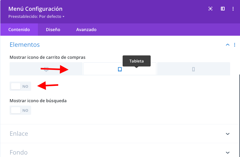

Hola Lola.
.- Edita la cabecera y despliega Elementos
.- Desactiva el icono de compra para escritorio, tablet y Móvil
screenshot mary52.webempresa.eu 2022.11.24 16 55 55
Al tenerlo añadido en la parte superior no hace falta que lo tengas en el menú
Sobre el error no te preocupes es cosa de navegador y no tienes que hacer caso de este aviso, lo que indica es que no puede devolver una función pero no et preocupes porque no es ningún error.

 Lola
Respuestas: 35
@pepesoler Hola Pepe. Esa solución no me vale. El problema es que yo, en el ordenador, arriba, tengo hecho un menú secundario para poder mostrar el carrito (no veo otra forma de mostrarlo) y entonces, luego no puedo usarlo para la tablet ni el teléfono ya que el menú no es el bueno. Claro, yo había puesto en el menú principal que no me mostrara el carrito en el modo ordenador y si en los otros, pero no lo respeta. ¿Puedo mostrar el carrito de otra forma?
