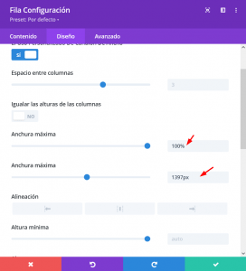

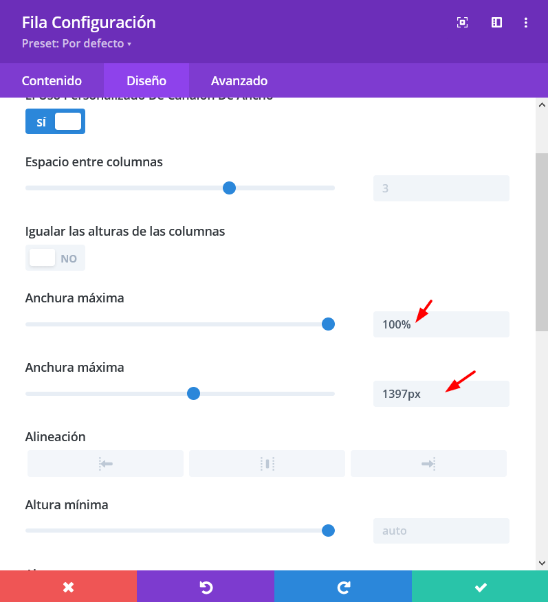

Veo ahora que tus formularios no tienen el mismo ancho puedes indicarnos que deseas diferenciar? si es posible indicanos con detalle que deseas lograr de esta forma podemos ayudarte con mayor detalle.
De manera general si lo que deseas es que la anchura de la columna inferior sea distinta a la de arriba prueba asignarle el ancho determinado a la columna desde las opciones de configuración de esta columna en el apartado Diseño -> Tamaño

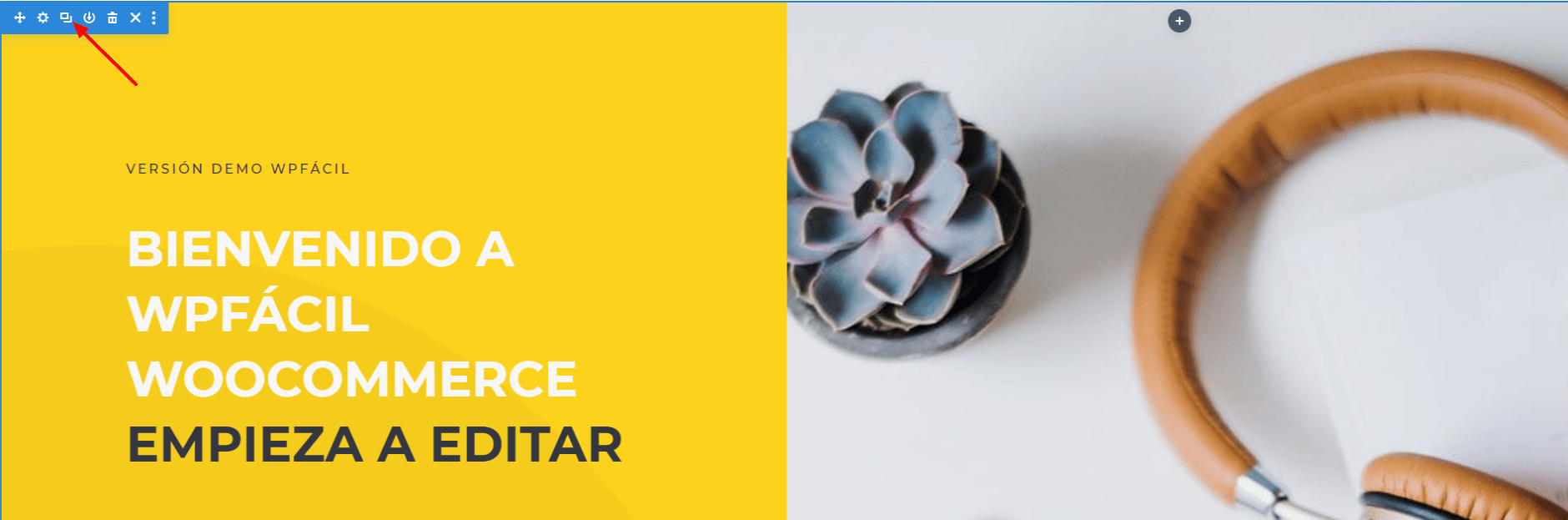

Ni los márgenes se aplican, o quieres decir que buscas es heredar como se ve arriba? si buscas esto verifica usando la opción de duplicar contenido :

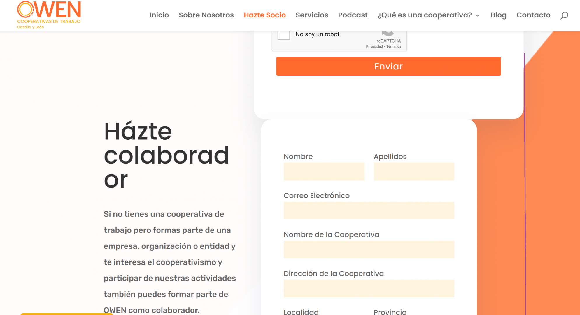

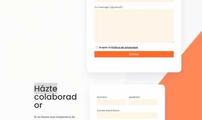

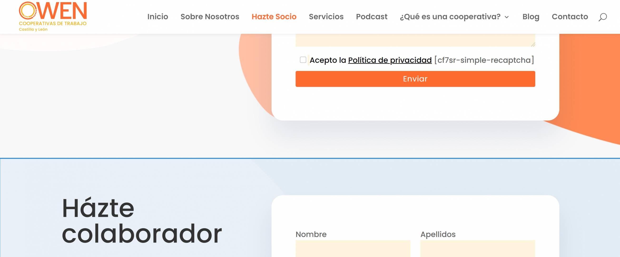

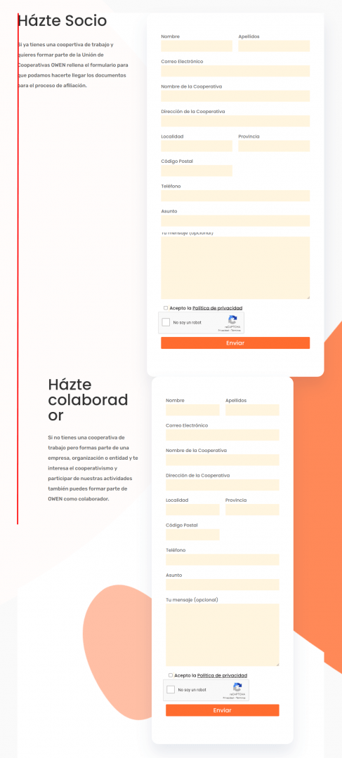

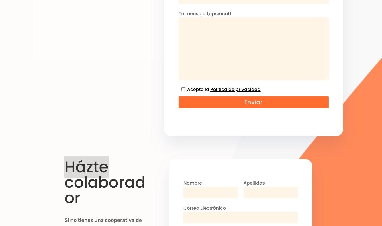

@argenis el contenido está duplicado y solo he cambiado el texto y el formulario. Debería verse el de abajo igual que el de arriba pero por alguna razón al incluir dos formularios usando DIVI la página se desconfigura en el frontend aunque en el backend se ve todo bien y parece que está todo correcto. El problema aquí es que una vez que incluyo un formulario todo lo que queda debajo de este formulario se reduce a su fila o columna como si formara parte del mismo contenedor cuando en realidad son de secciones diferentes.
Así es como se ve en el constructor visual de DIVI:
pantallazo 3
Se ve con son dos secciones distintas idénticas en el formato y estilo pero diferentes de contenido. El texto y el formulario de abajo debería medir exactamente lo mismo y tener el mismo formato.
Así es como se ve una vez publicada la página:
pantallazo 4
 Donde esta la línea morado que he dibujado yo es donde debería acabar la columna donde está alojado el formulario. Además crea una especie de cuadro duplicando el fondo de la primera sección para toda la página y luego alojando cada fondo mal dimensionado dentro de cada sección.
Es un problema de Contact Form 7 y DIVI y de como interactúan entre si porque he desactivado todos los demás plugins y he puesto el formulario con el shortcode sin ningún tipo de css aplicado y sigue pasando exactamente lo mismo. He cambiado de tema y al poner dos formularios no ocurre este error. El problema es que hay algo en la interacción de Contact Form 7 y de DIVI que está cambiando la configuración, no es un problema de la configuración que le he dado a la página.

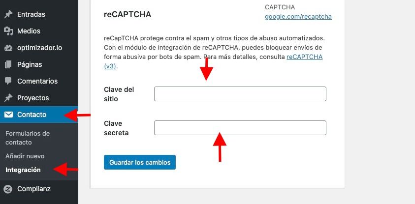

Lo primero, veo que tienes añadido el Captcha con el plugin " cf7 simple captcha " y no hace falta ya que Contact Form lo tiene integrado.
.- Copia las claves que tienes del captcha de google y las añades en Contacto -> Integración -> reCAPTCHA
screenshot mary52.webempresa.eu 2021.01.21 16 53 54
Nota: Copia las claves en su celda correspondiente ( Privada y pública "
