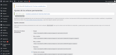

Hola, Buenas tardes, adjunto detalle del problema, por si me pueden oriantar en su resolución
Al acceder al Panel de control del sitio WP+Divi funciona, voy a opción todas las páginas y al tratar de editar o añadir páginas o nuevas entradas esta se va a blanco y ahí se queda, pero puedo volver atrás. como resultado no me deja trabajar en la edición y por tanto no puedo modificar vía esta opción, como tampoco agregar páginas nuevas.
Al tratar de editar cualquier página, se va a blanco y ahí se queda, puedo volver a la página anterior, pero no me deja editar o añadir páginas.
Lo curioso es que si accedo a la opción habilitar Visual Builder si me deja trabajar en las páginas. Esto se comenzó a producir el día de ayer, ya consulte con soporte y esa fue su respuesta:

En primera instancia no he podido apreciar ningun error aparente en tu sitio web ademas de que se encuentra en modo "proximamente"

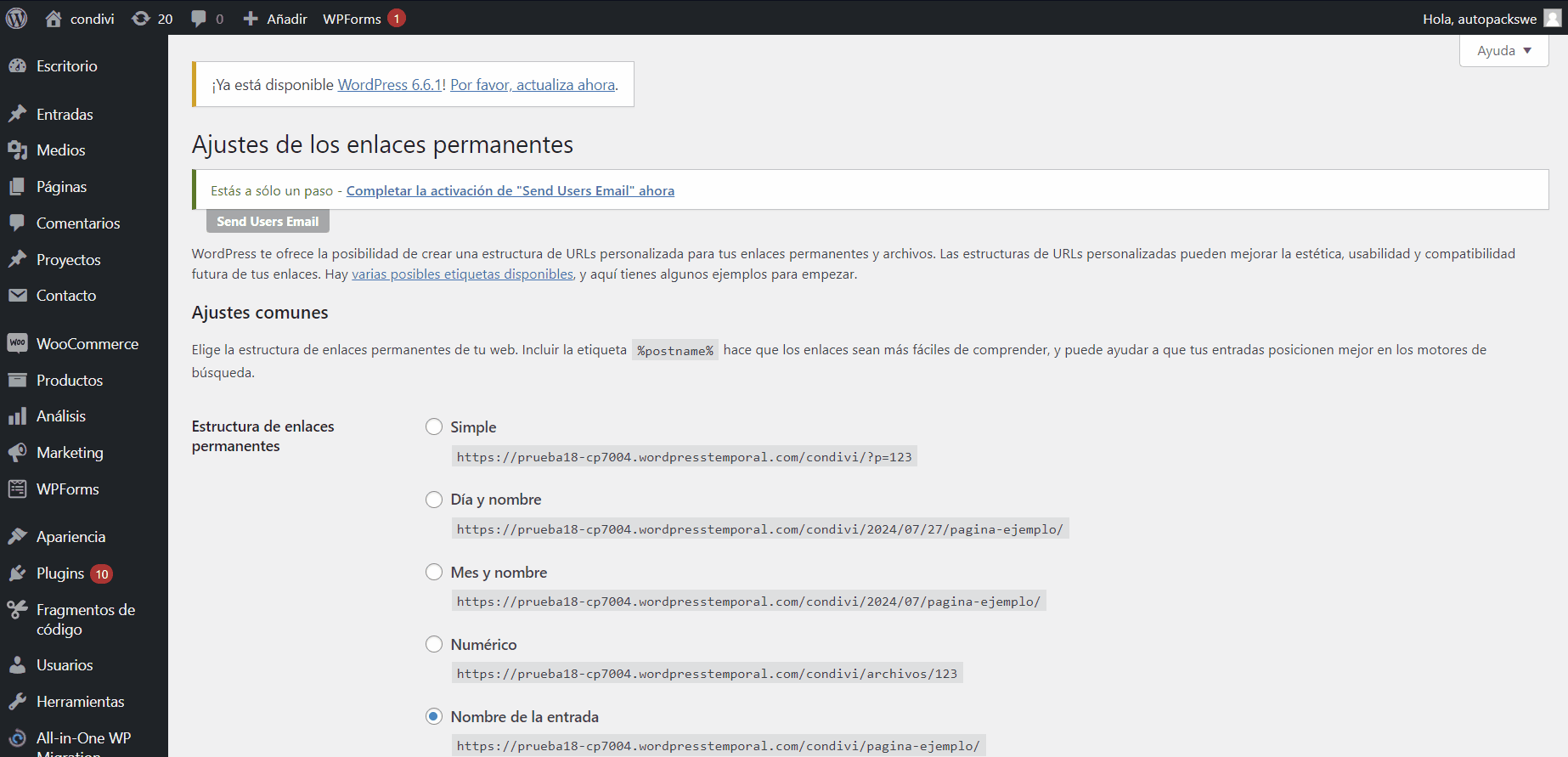

Puedo sugerir comenzar por ajustes concretos como la actualización de los enlaces permanentes, verificando que los tengas configurados en "Nombre de la entrada"
Por otro lado podemos aumentar los parámetros de PHP por si la incidencia corresponde a falta de memoria disponible

Gracias Bruno, revisaré lo indicado y comentaré.
