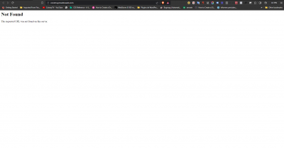

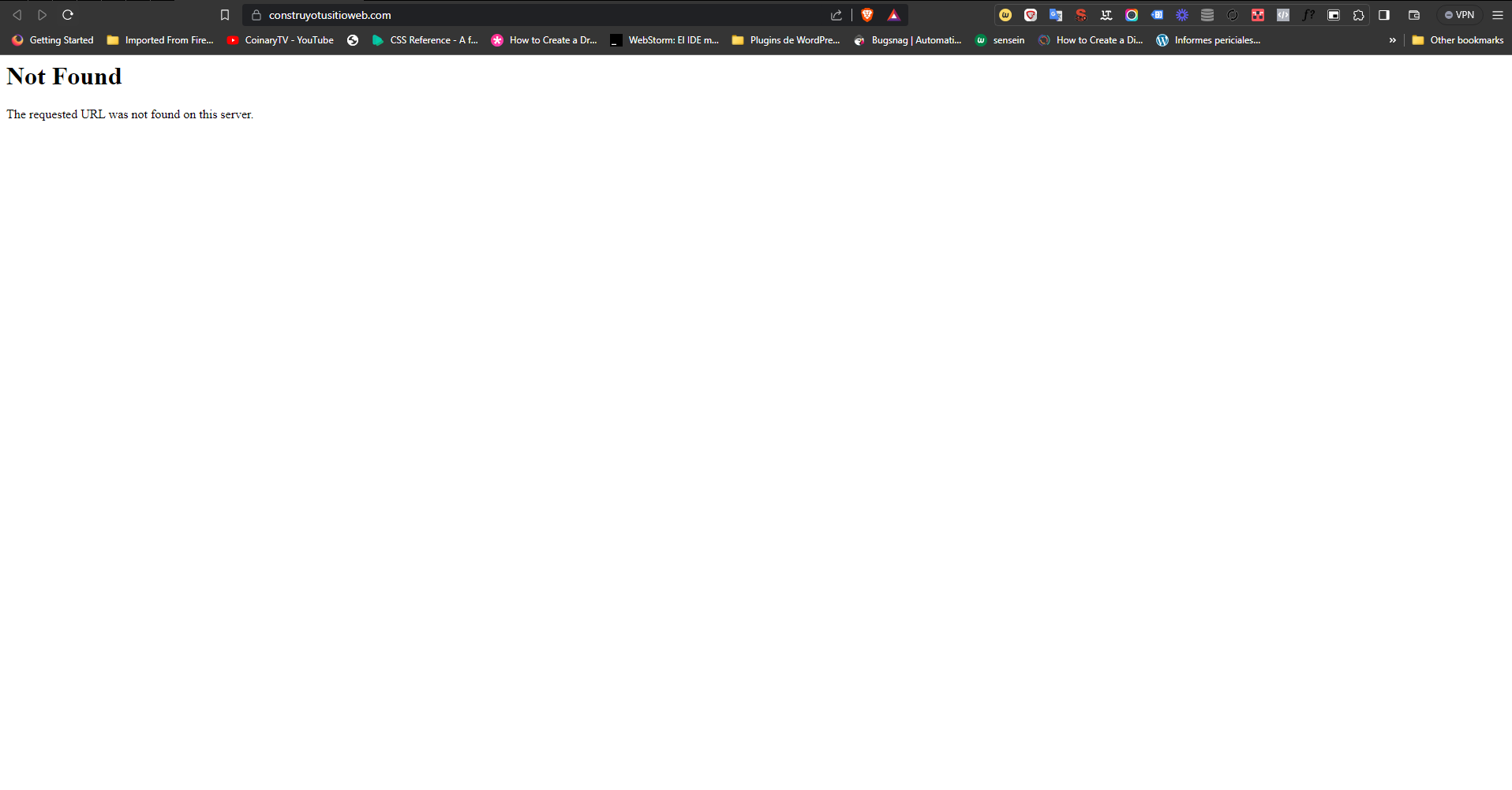

En este caso puedes enviarnos la URL de la página donde se muestra este fondo que deseas mover? de esta forma podemos revisarlo con mayor detalle. Ahora mismo si acceso a la URL que nos compartes se muestra de esta forma
