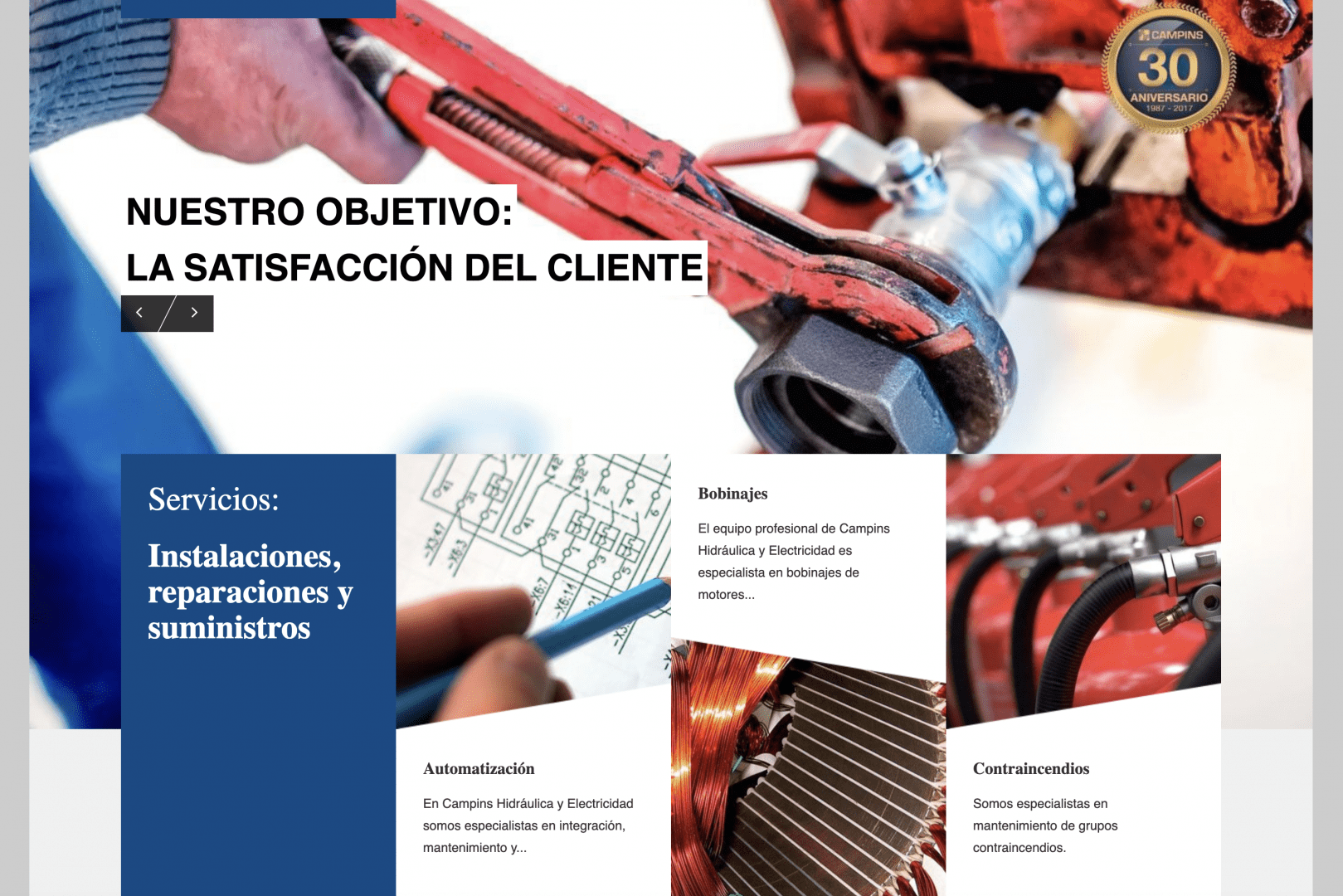

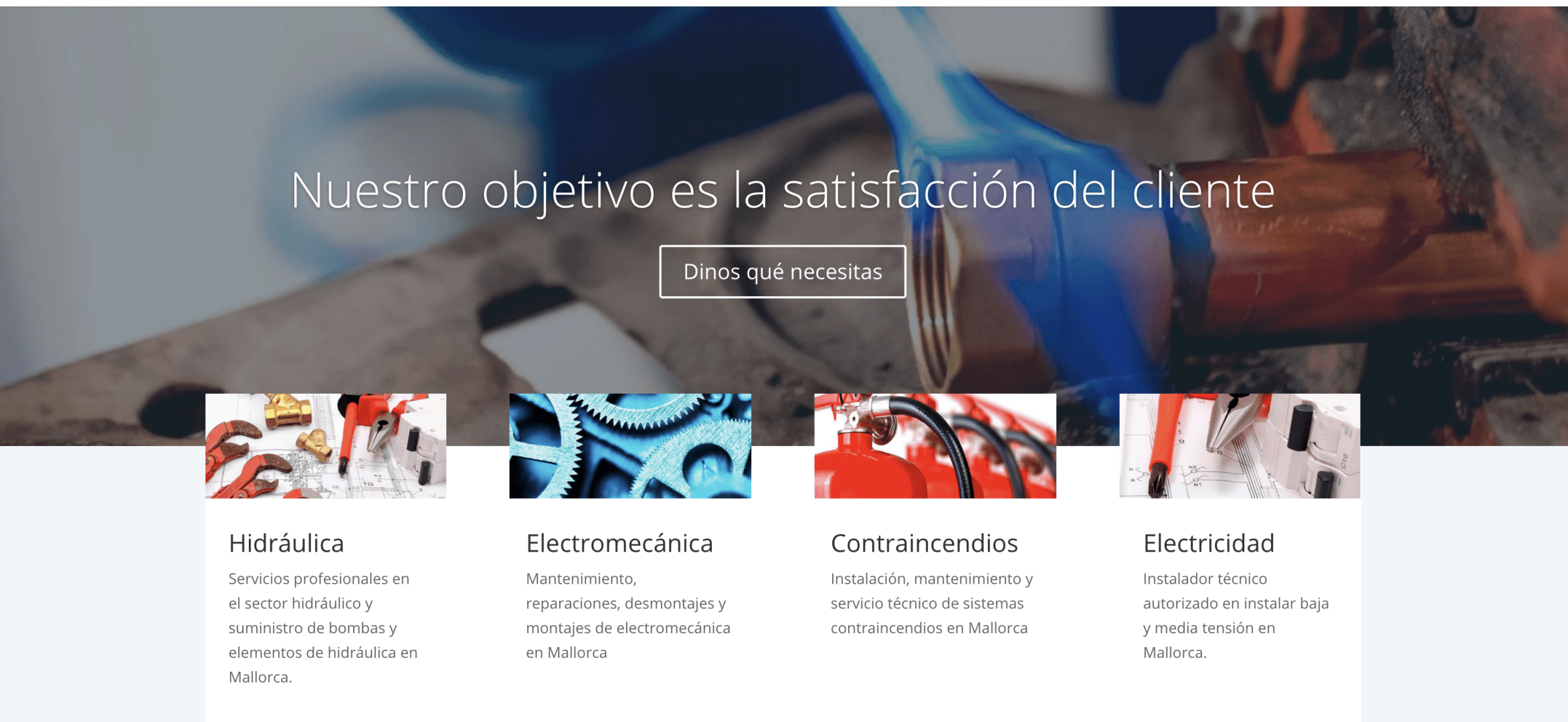

Adjunto dos imágenes de una web que estoy trabajando. Una es el ejemplo que persigo (captura uno) y otra la que estoy trabajando (captura dos).
Necesito que la fila de cuatro columnas quede por encima del rollower de cabecera (como muestra la captura uno) de la web pero no consigo hacerlo (captura dos).
Por otra parte necesito modificar el texto (a la izquierda y otro color) que el texto del rollower de diapositivas. ¿como puedo hacerlo)
captura dos
captura uno

Veo que en la página que nos compartes no está exactamente igual a como nos comentas:

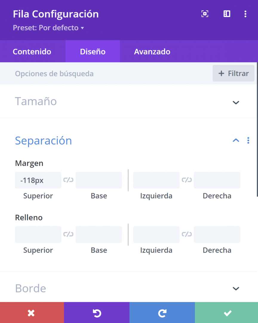

Adicional a esto veo que tienes una sección arriba de las 4 columnas, no debes tener nada antes de esta sección y cambiar estos valores:
Directamente en Diseno > separación > modificar el valor del margen superior.
Verifica y nos comentas, un saludo 🖐️

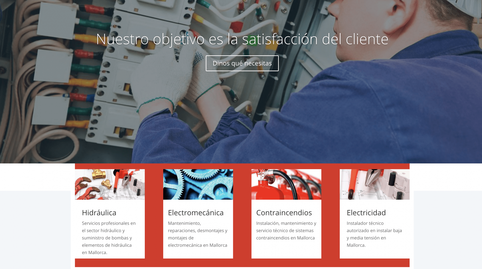

Captura de pantalla 2021 03 15 a las 22.46.24
@argenis
Gracias. Eso lo sé pero necesito que aparezcan las cuatro columnas sobre una caja blanca y por encima de la cabecera.
Haciendo lo que dices solo aparece el contenido de las cuatro columnas pero no el contenedor.

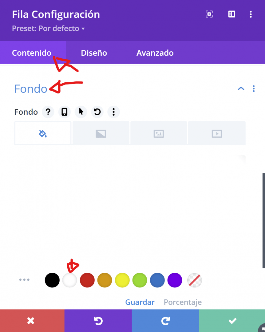

Estas subiendo el contenido, por lo tanto debes aplicar un fondo al contenido es decir en el mismo espacio donde has subido estas 4 columnas:
Ingresas en Contenido > Fondo > le asignas un color de fondo, luego al ingresar en Avanzado > Puesto > Indice Z, tienes que modificar el valor y agregar un número alto por ejemplo 50, esto luego de lo comentado previamente para que se evidencie el espacio en blanco y como el espacio se muestra sobre el espacio anterior.

Ahora necesito como en la imagen "captura uno" que las fotos de las columnas lleguen al borde superior e inferior. Que no haya margen.
¿puedes orientarme para hacerlo?
captura uno
llegan al borde si es posible.
También necesito cambiar el texto que hay sobre el rollower de cabecera.

Como te comentaba previamente en Diseno > Separación >  Donde indica Relleno, debes colocar 0 en todas las secciones y eliminas los espacios que tienen entre el espacio en blanco que no se puede controlar directamente dentro del divi, ten en cuenta que algunas características son respectivas del tema o de la edición si quieres mas detalles puedes compartirnos la url para validar como esta construido lo que necesitas.

Me gustaría crear esa diagonal en la caja de imágenes que muestra el ejemplo que adjunto "captura uno".
Podrían decirme como puedo conseguirla.
captura uno
