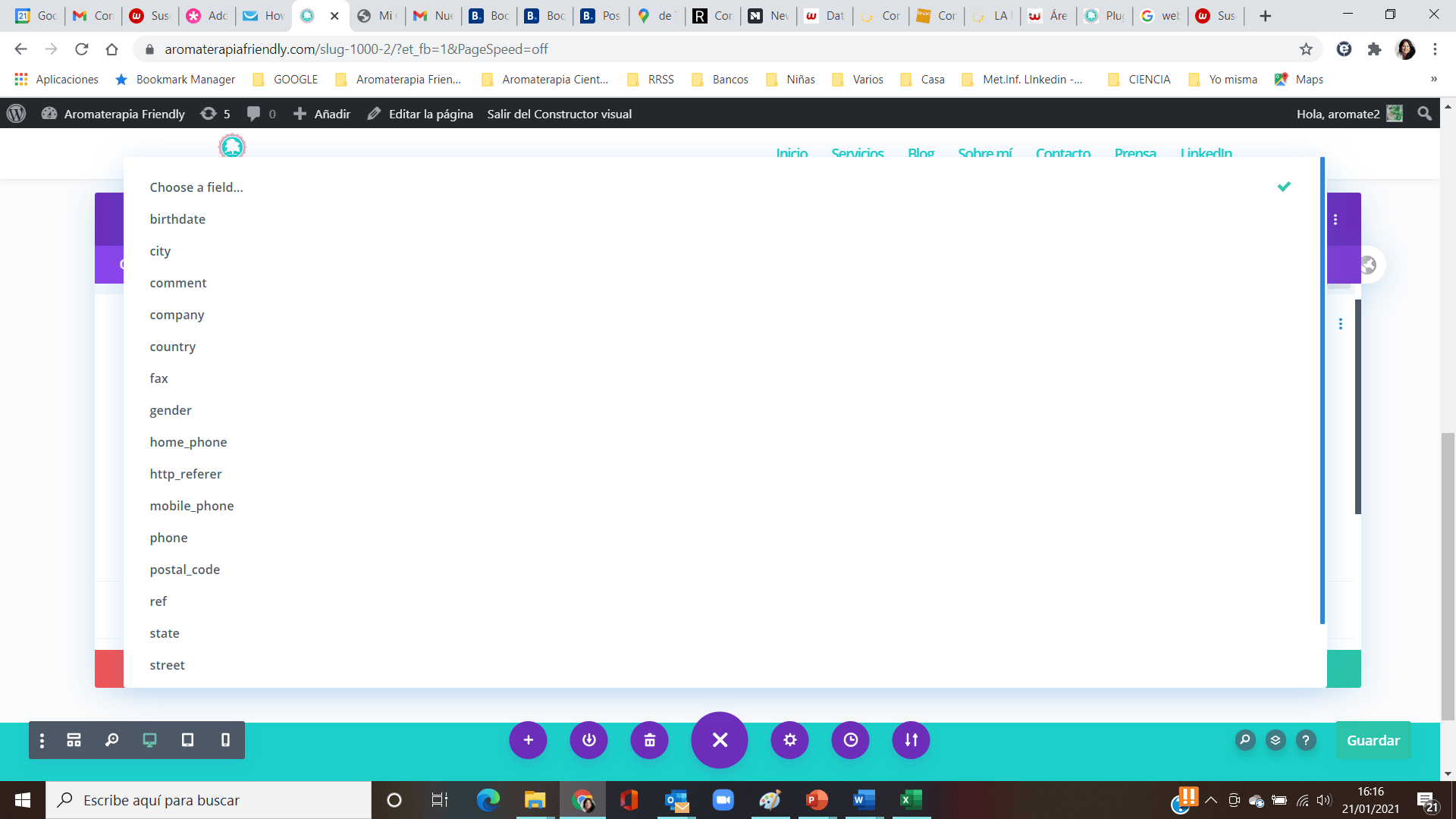

Estoy usando DIVI. Tengo creada la página BLOG con tres entradas y me falta configurar la parte donde el usuario da sus datos, acepta la política de privacidad y se suscribe al mismo.
Estoy intentando hacerlo a través del módulo "Correo electrónico Optin" que en principio me va perfecto porque me permite conectarlo con una lista de Getresponse y dejar allí almacenados los datos de mis suscriptores. Pero no veo como añadir la política de privacidad. Lo estoy haciendo a través de un "custom field" creado previamente en Getresponse. Pero cuando voy a añadirlo en este módul Optin de wordpress, no me deja hacerlo, solo puedo ver los campos típicos de wordpress.
Solo necesito eso, añadir la política de privacidad con una casilla de verificación. Creo que me he complicado quizás mucho y esta parte debería ser más sencilla.

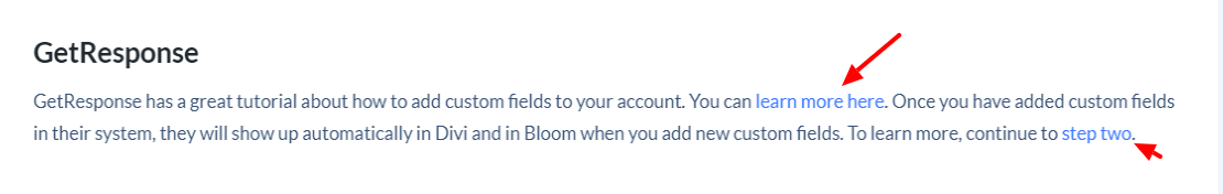

Directamente en la documentación de divi tienen en cuenta el sistema de getresponse > https://www.elegantthemes.com/documentation/divi/modules/adding-custom-fields-to-the-divi-email-optin-module/.
Directamente en ese mismo enlace tienes las configuraciones:
Asegúrate de realizar estos dos primero el de arriba para que se active la opción en el paso dos, nos comentas como te va.

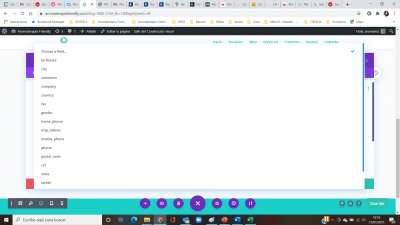

@argenis Hola!

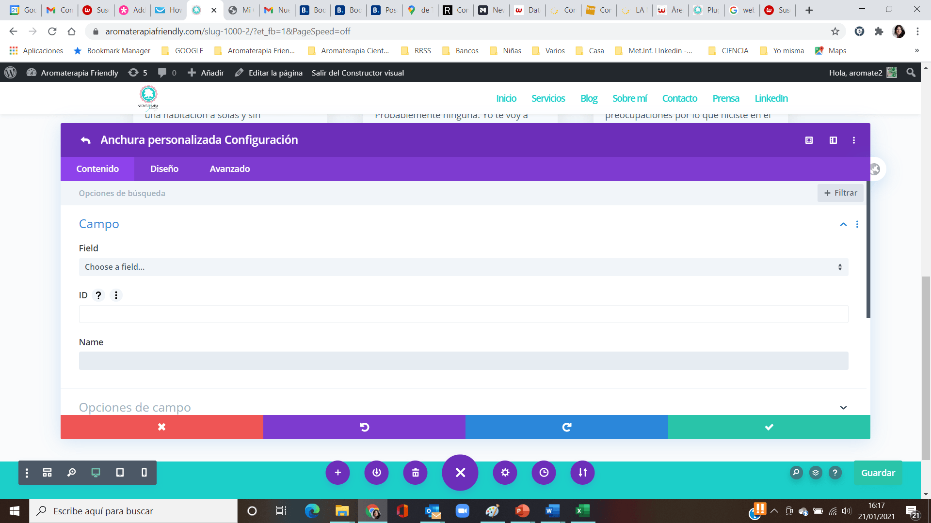

Ya había seguido exactamente esas instrucciones. La parte 1, la de Getresponse sin problema pero la parte 2, la de DIVI, los menús son diferentes, y no puedo elegir las opciones que da el tutorial. Te envío los pantallazos para que lo veas. Concretamente no puedo seleccionar el "Choose a field type" y no tengo opciones como los checkboxes que es lo que necesitaría para la Política de privacidad. Puedes comprobarlo tú mismo en DIVI. Estoy acostumbrada a que los tutoriales expliquen las cosas diferentes porque hay cambios de versiones pero en este caso, por más vueltas que doy, no encuentro las opciones por ninguna parte ...
Espero tu respuesta!

Hola Yolanda,

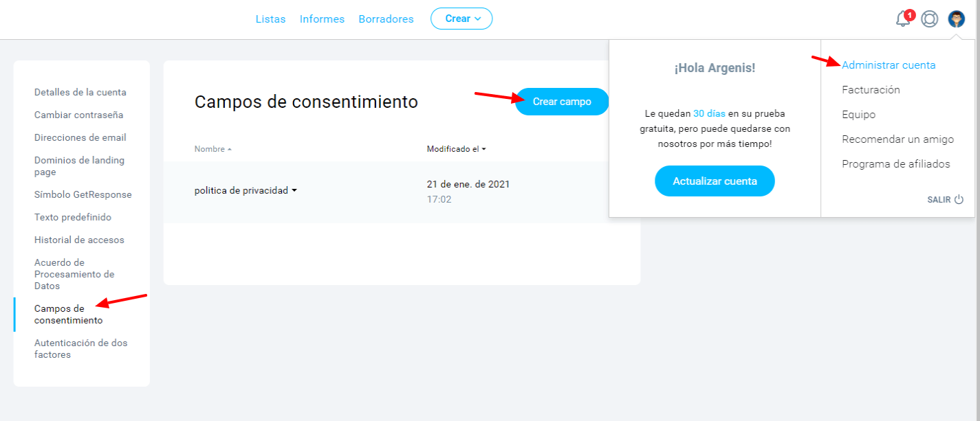

En este caso es posible que eliminácen la opción o que dependa de otros factores como por ejemplo el sistema que utilices, igualmente puedes incorporarlo directamente desde tu getresponse:

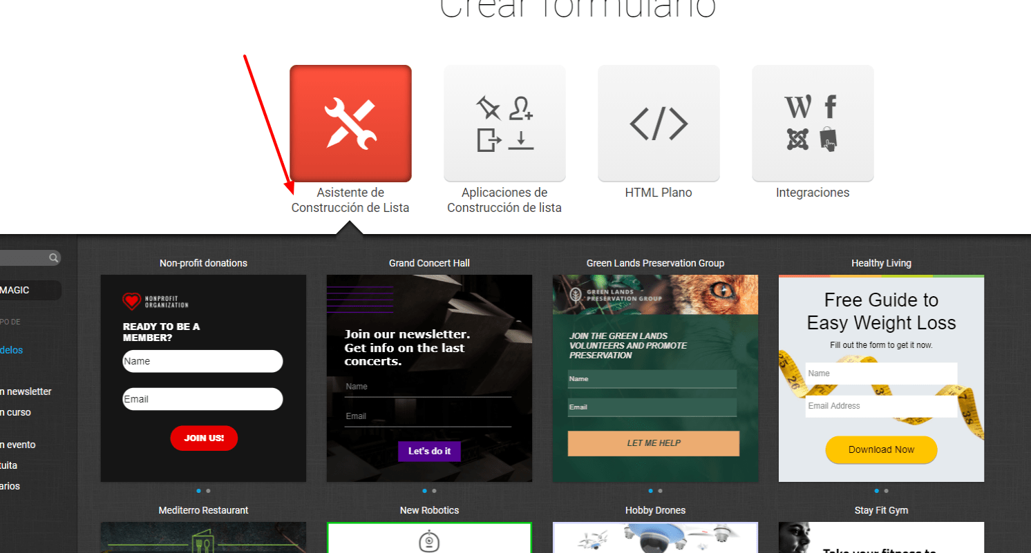

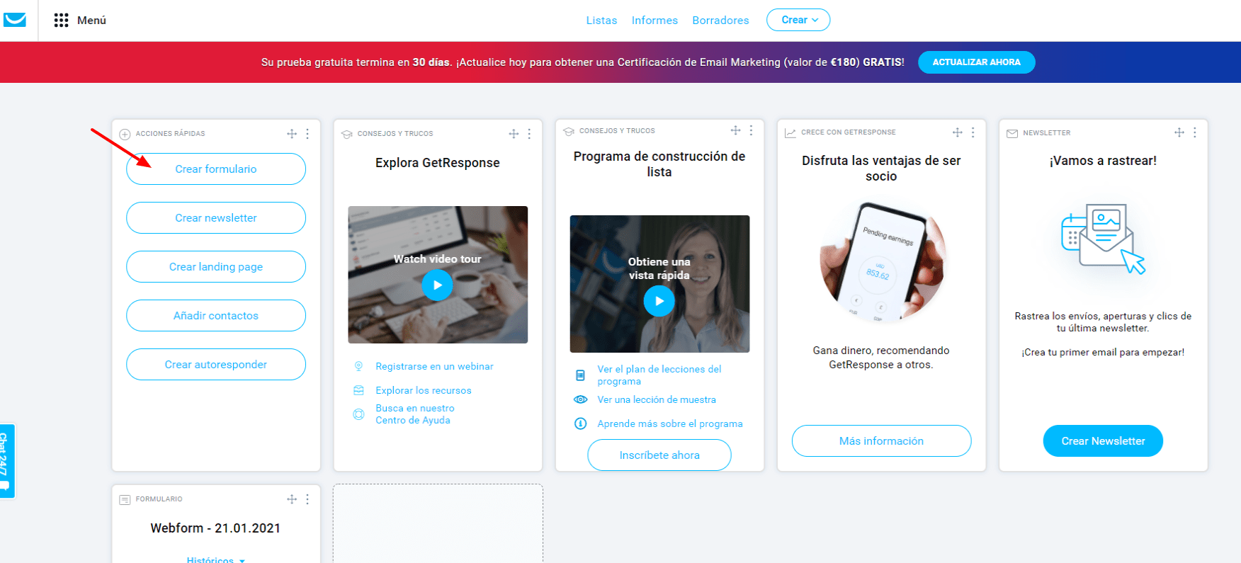

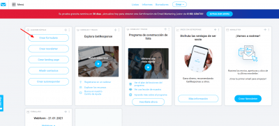

Haces click en Crear formulario, luego utilizas el asistente para crear una de las plantillas:

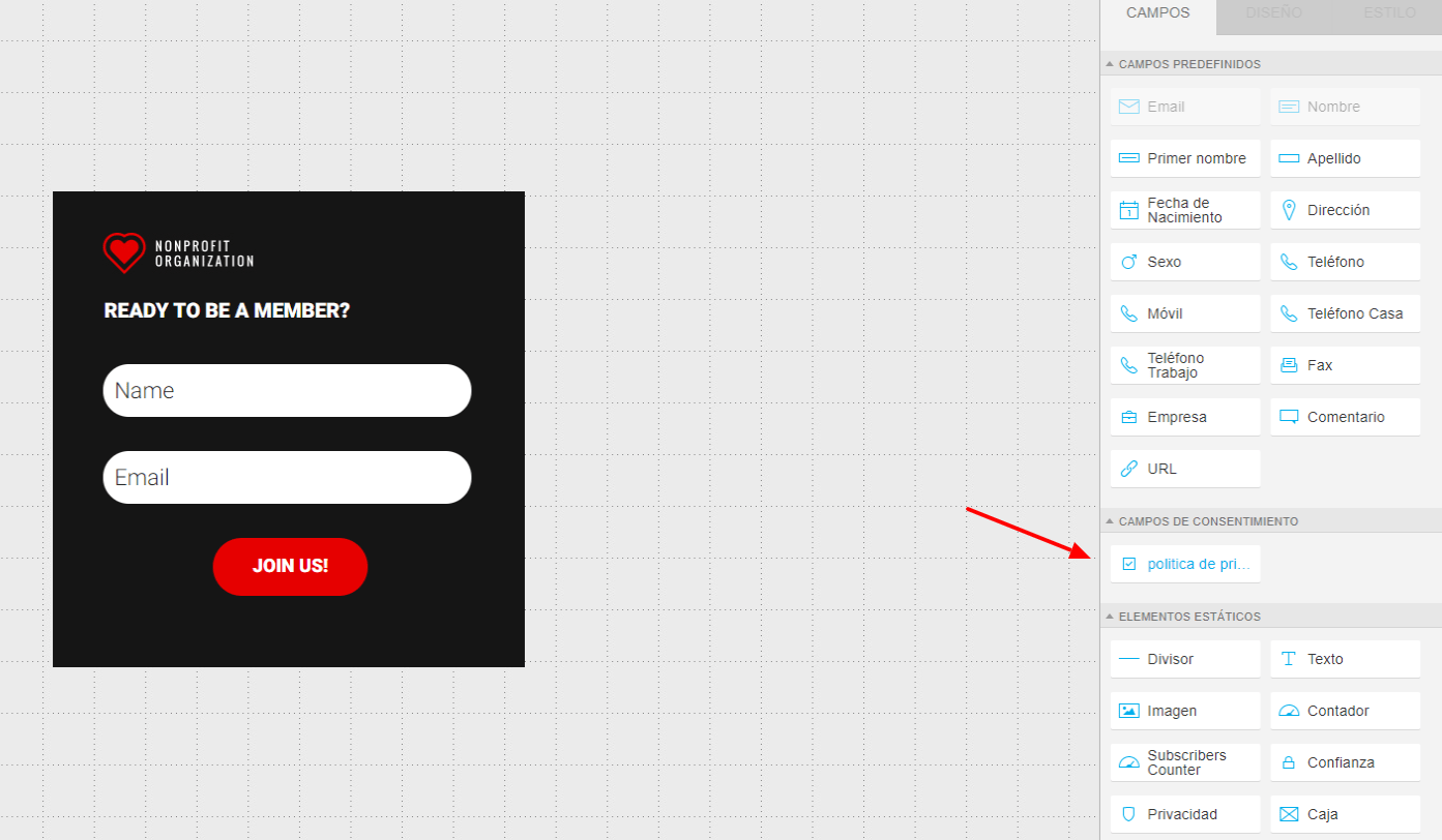

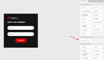

para agregarles el consentimiento ingresas a:
De esta forma se agregará el consentimiento, si no tienes la opción debes agregarla haciendo clic en tu perfil:

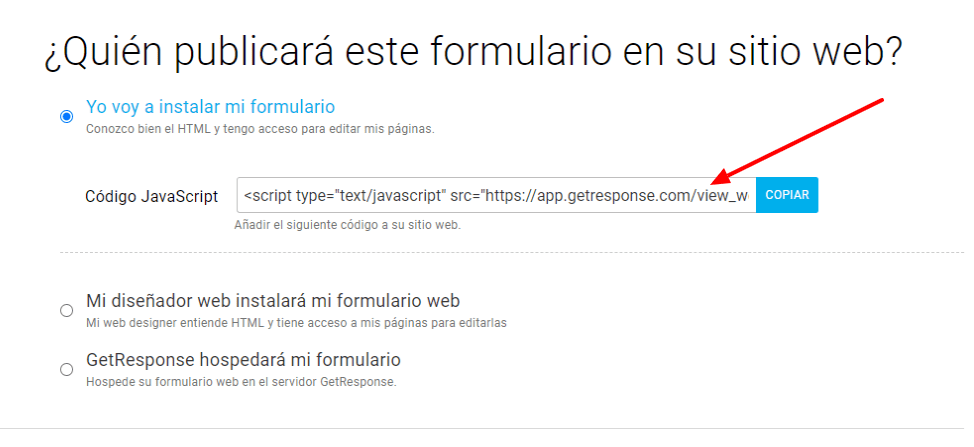

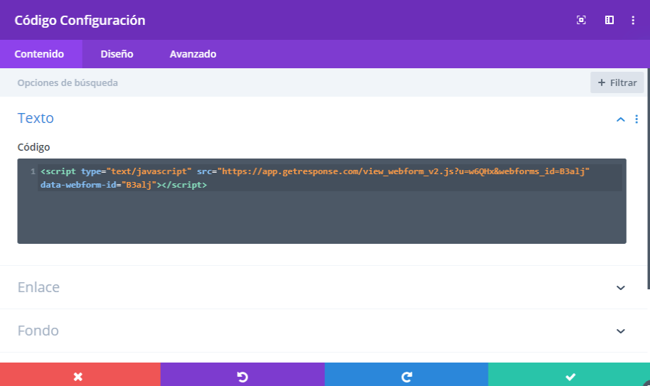

Luego aparecerá la opción que te marco en la captura previa, si no lo hace refrescas la página de edición para que se muestre, una vez tengas listo todo y publiques puedes utilizar el código javascript:
Haciendo clic en el botón de copiar, y luego ingresas en el divi con el módulo de código simplemente lo copias y pegas y listo quedaría algo asi:
Guardas los cambios y se vería el formulario y estará integrado directamente con getresponse.

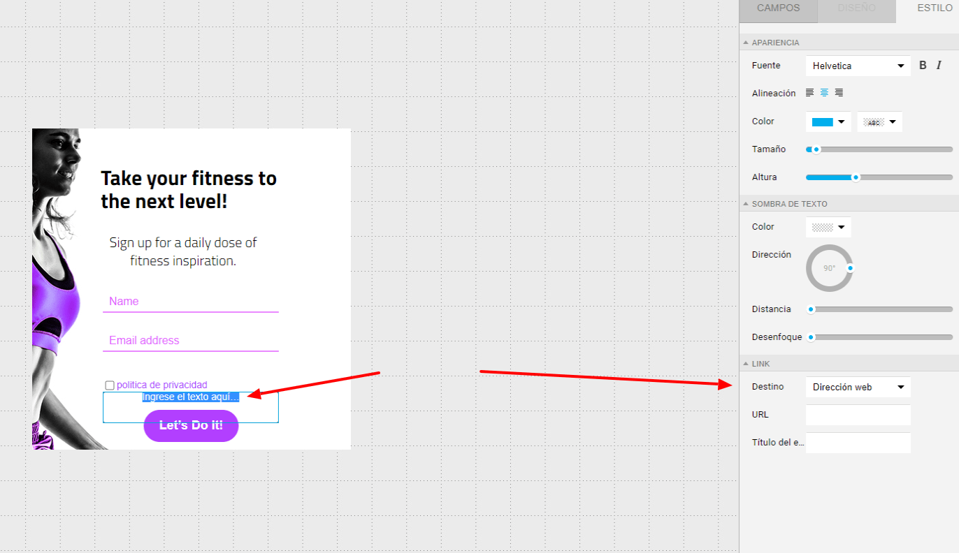

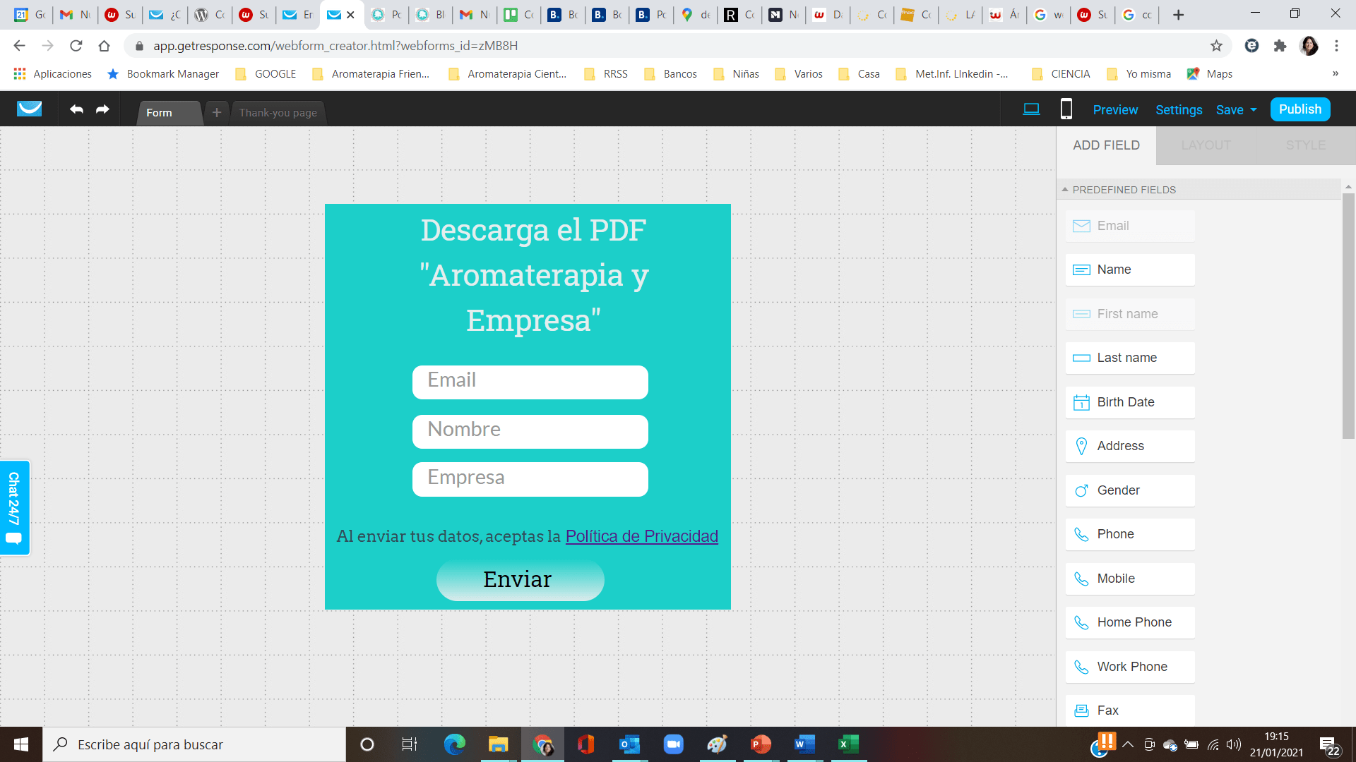

@argenis Me temo que ahora me pierdo con tu explicación ... Mira el pantallazo que te adjunto, en otro sitio de la web tengo incrustado el enlace para leer la política de privacidad, con esto me valdría, dejando luego la casilla de verificación para que el suscriptor pinche en "Acepto". Lo tengo hecho en ese formulario pero ahora no tengo forma de averiguar como conseguí meter ahí el enlace! estoy dando vueltas y vueltas y no consigo meter un enlace!
Así sería más fácil ¿no?

Hola Yolanda,
Posiblemente sea con un modulo de texto, te comento para que tengas en cuenta que no tienes agregado el campo de aceptación de términos, puedes verificar como estas insertándolo haciendo clic en el mismo texto que nos envías debe mostrarte al lado derecho un editor:
Es posible que acá sea donde estas agregando el link.

@argenis Buenos días! solucionado! ya he podido insertar la política en forma de Link, muchísimas gracias, qué guerra me ha dado este tema!!!
