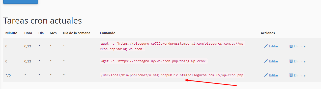

Hace unos meses, optimizando mi web desactivé el fichero wp-cron.php en wordpress y configuré el cron real desde el cpanel de mi cuenta de hosting. Ahora veo que el plugin optimizador.io tiene varias imágenes sin optimizar, en estado pendiente, desde agosto. Por lo tanto programé la tarea en el cron del cpanel con el comando que indica el plugin.  /usr/local/bin/php/home2/olseguro/public_html/olseguros.com.uy/wp-cron.php
Hasta ahora no me ha llegado el aviso al mail de que la tarea se haya ejecutado, ni tampoco se optimizan mis imágenes. Se supone que al programar la tarea deberían optimizarse las imágenes que estaban como pendientes, no? O sólo se optimizarán las nuevas que vaya cargando a partir de hoy?

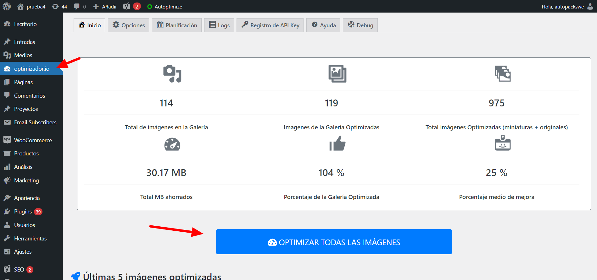

Es correcto solo se optimizaran las que estas subiendo a partir del momento que se elaboro el cambio, también recuerda que para que un cron se ejecute alguien debe estar conectado en el momento en el que se configure dicho cron, sin embargo puedes solicitarle al complemento hacer esta optimización:
Verifica y nos comentas si se optimizan a lo largo del dia.

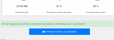

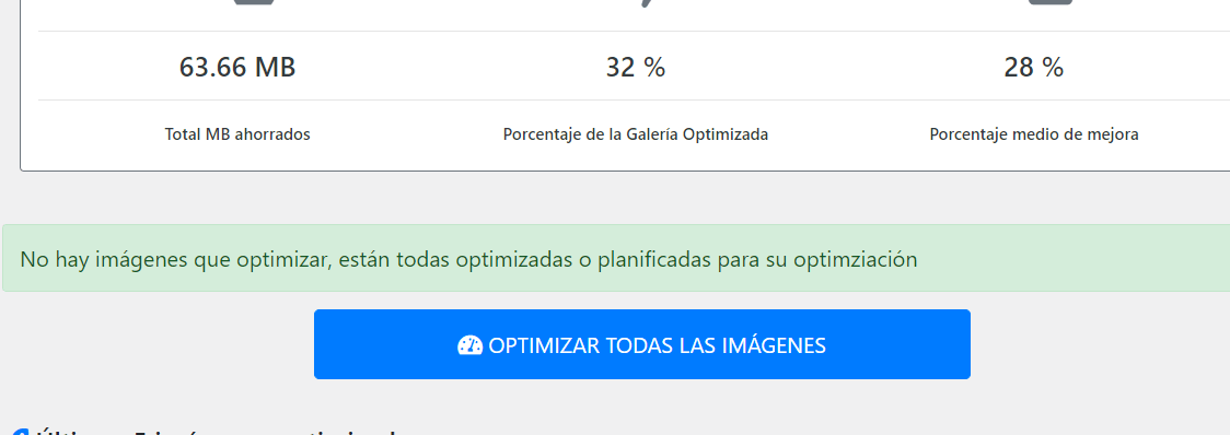

Sin embargo, ya he intentado solicitarle la optimización al complemento y me da el siguiente resultado
Aún así, siguen apareciendo todas las imágenes desde agosto como pendientes de optimizar.

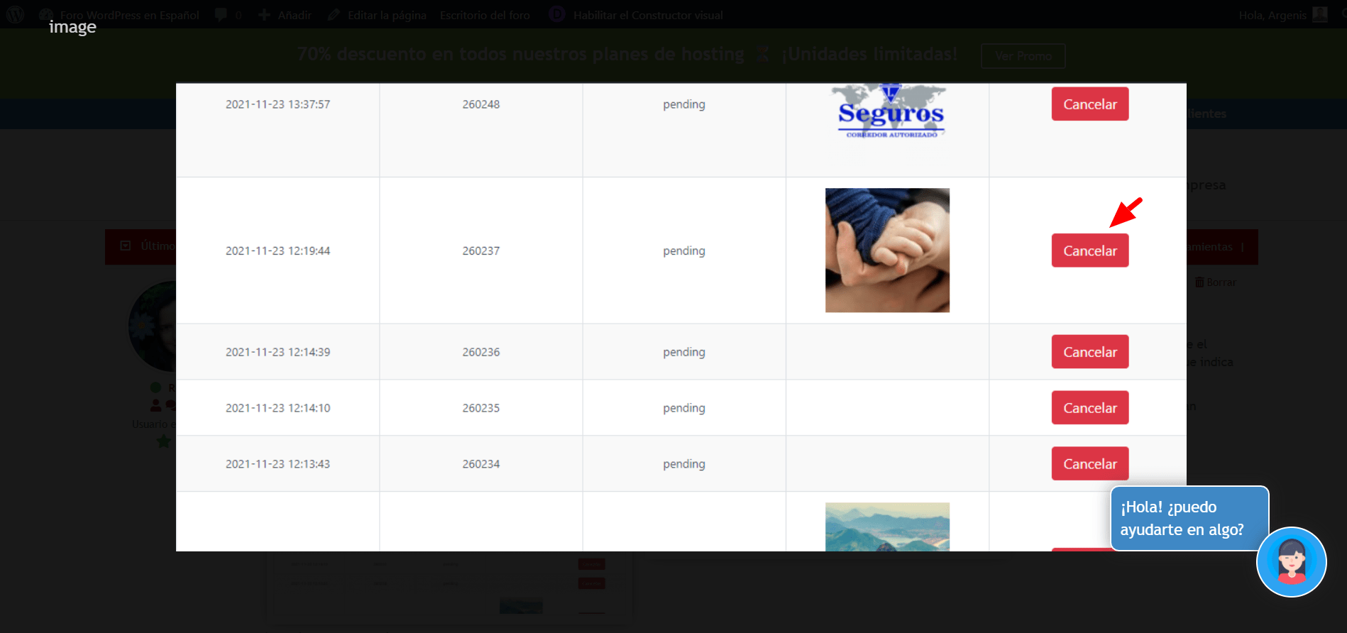

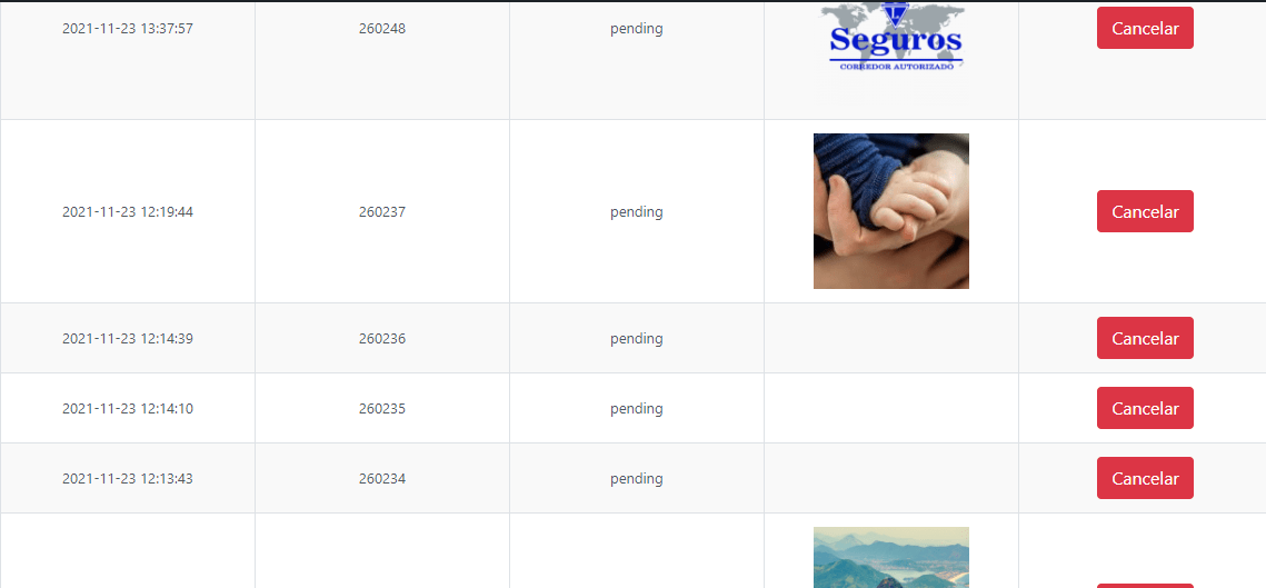

Me refiero a que debe haber alguien online en tu sitio es decir alguien viendo la web por ejemplo, no puede haber 0 visualizaciones por que de lo contrario el cron no se ejecutara, por otro lado con respecto a las imágenes, has verificado el cancelarlas:
Y posteriormente hacer click en optimizar las imágenes? puedes también ingresar aquí:
Una vez dentro puedes ver el punto 1 e ingresar en el enlace de este primer punto.
Verifica y nos comentas.
