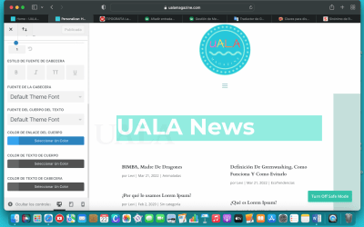

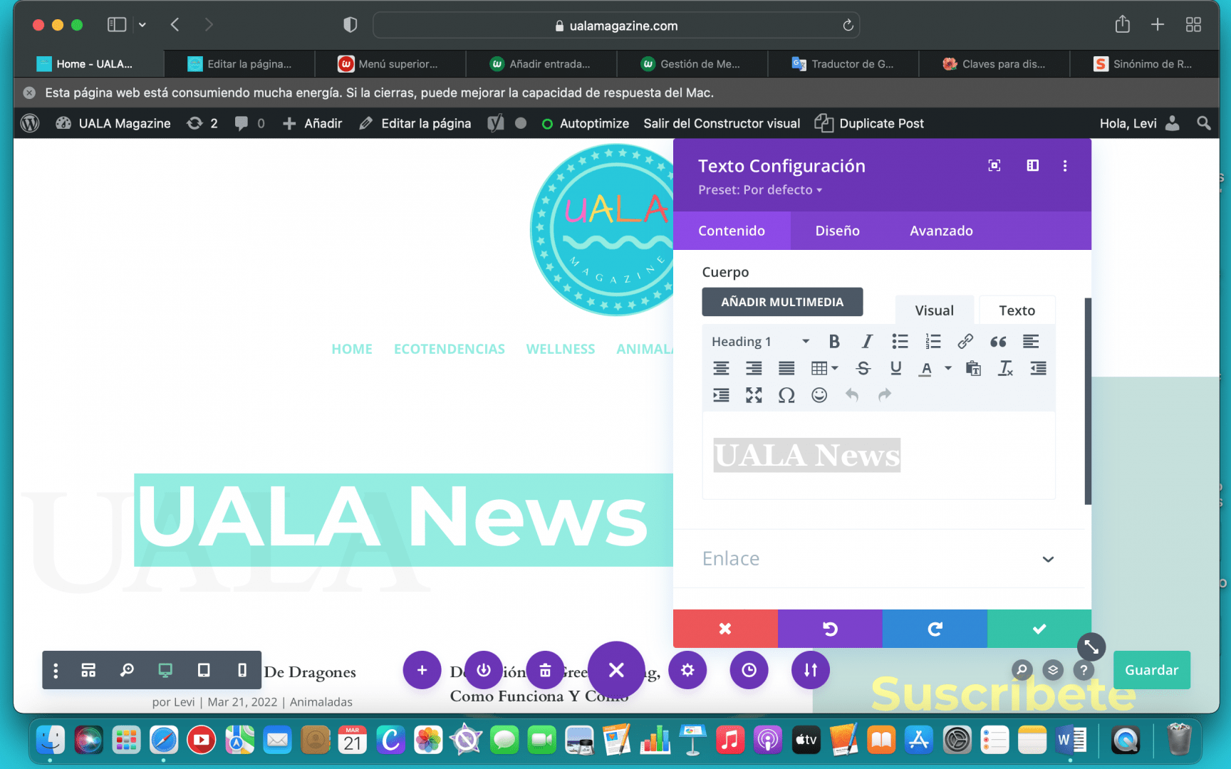

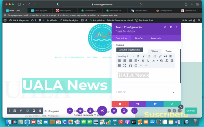

En mi plantilla Divi vienen tipografías por defecto y me gustaría utilizarlas pero cuando cambio las palabras predefinidas en mi tema, cambian los tipos de fuente sin que yo haya seleccionado ninguno. Cómo puedo conservar las fuentes que vienen por defecto?
en la captura se ve la fuente por defecto y como en la web se ve otro tipo de fuente. Me sucede en todas las modificaciones de texto que hago.
Captura de pantalla 2022 03 21 a las 23.38.32
Captura de pantalla 2022 03 21 a las 23.33.25

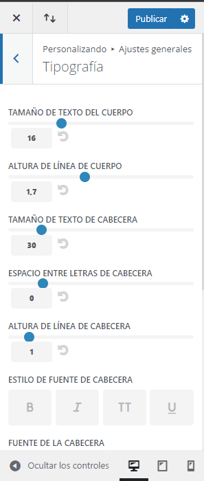

Que tal Esmeralda,
Dependiendo de donde hagas las configuraciones puedes cambiar las fuentes globales del sitio pero también a cada elemento que contenga texto puedes modificarlo con fuentes especificas
Veamos los dos casos

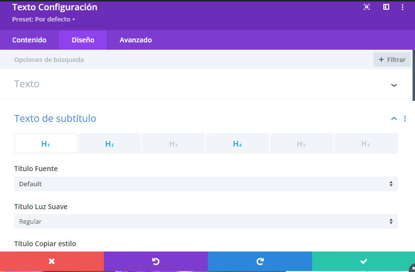

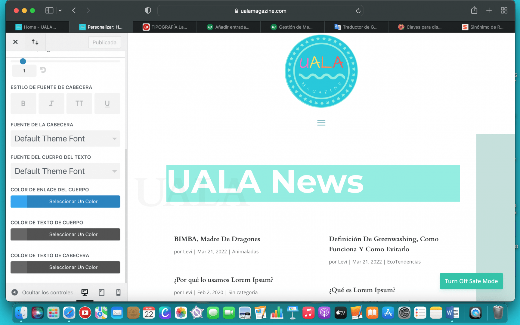

Para las fuentes que se aplican en general en todo el sitio puedes ir al apartado de Divi-> Personalizador de temas y desde alli podrás ver las opciones Ajustes generales-> Tipografía
Ahora bien si deseas modificar la fuente de un modulo de texto en especifico puedes hacerlo desde el constructor visual en la pestaña de Diseño-> Texto
Recuerda que si tu titulo no es un texto simple sino un titulo debes seleccionar la opcion que dice "Texto de subtitulo" de lo contrario no podras ver los ajustes que apliques

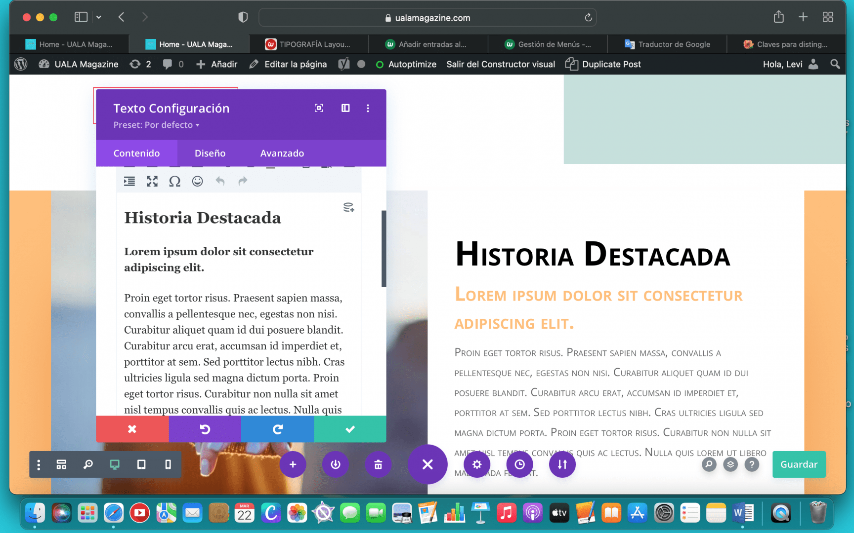

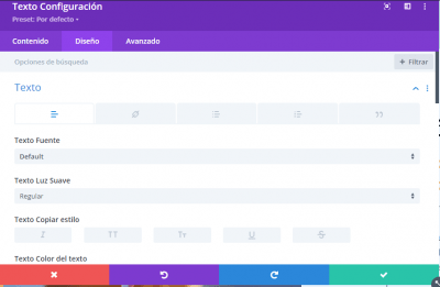

@bruno-vichetti Hola Bruno, Lo hice, seleccioné la fuente por defecto pero sigue viéndose la tipografía que no se de donde sale...
Captura de pantalla 2022 03 22 a las 1.37.34
 Lo curioso es que en la caja divi en la que escribo, se ve la tipografía correcta (izda en la captura) pero en la web se ve otra. Si miras "Historia Destacada" se aprecia que en el cuadro de la izquierda se ve la tipografía que quiero y en la web se ve la Open Sans que nunca seleccioné ni se de donde sale. Incluso después de hacer lo que me decías y seleccionar la fuente por defecto del tema.

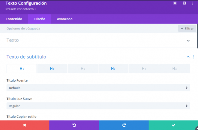

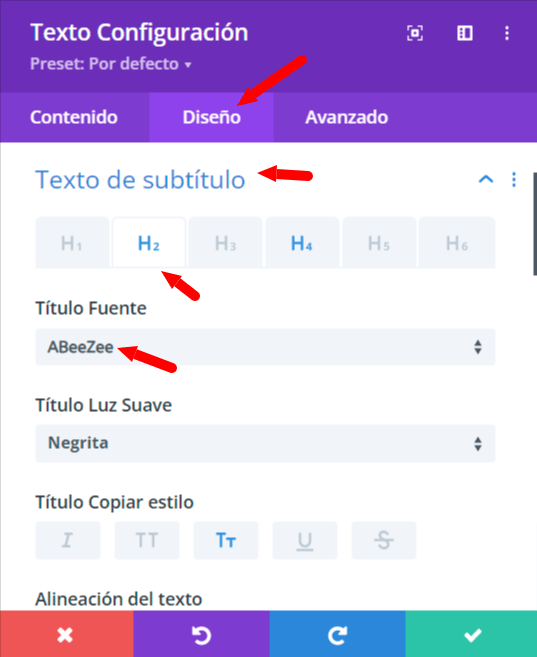

Verifica la segunda sección del mensaje de Bruno, como te comenta este texto, si es agregado desde los bloques de Divi, debes modificarlo ingresando a diseño:
Veo en el código que el texto que tienes es un h2, verifica ingresar en Diseño > Texto de subtitulo > H2:
En título de fuente colocas la tipografía que te guste, verás como se modifica la que tienes en la sección que nos comentas.

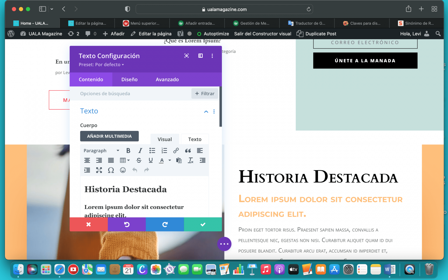

Hola Argenis,
Hice lo que me comentas y si, cambian las tipografías pero al elegir "default", la que viene en el tema por defecto y que es la que quiero, no se carga la que veo cuando escribo en la sección divi. En la captura puedes ver que en la sección sale un tipo de letra que no se corresponde con la que estoy viendo en la web. Además, en la web se escriben en mayúsculas cuando yo uso mayúsculas solo para la primera letra de cada palabra, sin embargo en la sección si salen tal y como yo quiero. Esto ocurre en título, subtítulo y en texto. En los 3 casos en la web se ve en mayúsculas todo, mientras en la sección se ven correctamente. Qué hago mal?

Hola Esmeralda,
La tipografía que vez del lado izquierdo es la times new roman, puedes buscarla y aplicarla en la sección que te hemos comentado, esta es la forma correcta de asignar tipografías en los textos de divi, con respecto a que lo ves con otras opciones te lo explico con un ejemplo en video:
En el puedes ver lo que te comento, y como eliminar lo que comentas que sea en mayúscula, debes ir moviendo estas opciones para dejarlas tal como necesitas, al final debes ir modificando valores para poder identificar que hacen cada uno de ellos. La ventaja de Divi y su constructor es que puedes ir viendo a medida que realizas el cambio como se ve.
Utiliza esto a favor y vas modificando para ir viendo que opción es la que te permite hacer lo que buscas. En el video puedes ver donde cambio el texto de tal forma que lo dejo todo en mayúsculas o solo las primeras letras. Ten esto en cuenta para desactivar lo que nos comentas.
