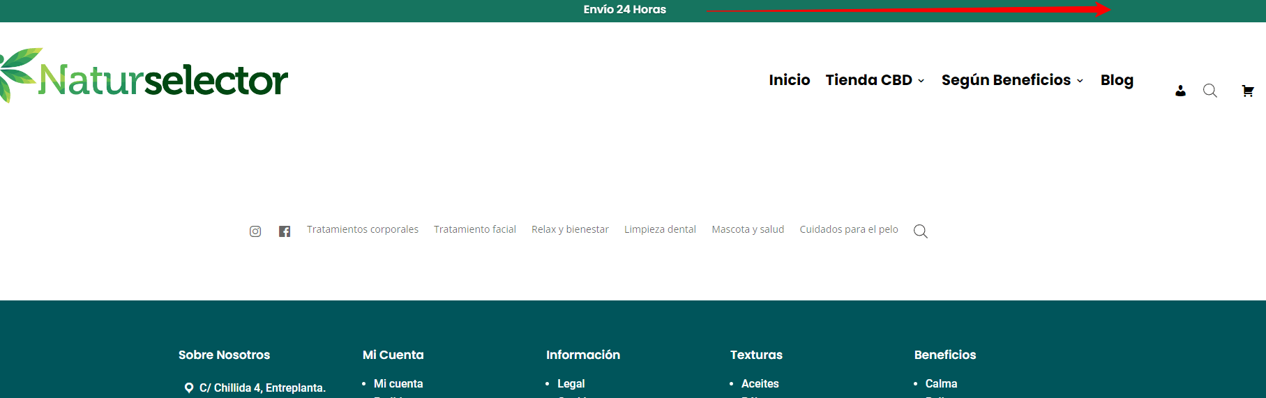

Quiero añadir una barra encima del header con unos mensajes sobre la web (pago seguro, envio gratuito, etc...) pero no consigo que se muevan los mensajes de un lateral de la página a otro. ¿Cómo podría hacerlo?

Disculpa si no comprendo bien la consulta, cuando nos indicas que se muevan de un lateral a otro quieres decir que estos textos se muestren al final del top hader?, por ejemplo donde te indico en la imagen
En este caso si lo que deseas es que se muestren ya sea del lado izquierdo o derecho de tu pantalla puedes probar el siguiente código CSS

No te preocupes no he sido muy claro. Sí es más o menos eso pero que salgan las letras del lado izquierdo y se oculten por el derecho y vuelvan a salir en bucle, algo como la pantalla del pacman, perdona no sé explicarlo mejor 🤣

@karen gracias por responder tan rápido, he conseguido hacer lo que quería, pero las letras se ven un poco borrosas al moverse, no sé si siempre es así o hay alguna manera de hacerlas ver bien.
Le hecho un ojo al enlace que me pasas y dejo aquí la solución que he encontrado.
#textoPacMan{
