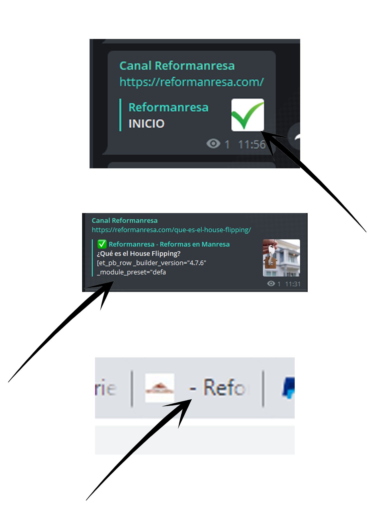

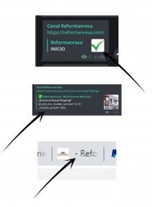

El primero seria que cuando comparto el enlace de mi web por ejemplo en telegram, la foto que va adjunta es el icono de visto y yo quiero que salga la imagen de mi negocio, saben como puedo cambiar esa imagen y donde?E probado desde yoast y no hay manera, gracias.
Mi segundo problema es que cuando comparto una entrada de mi blog en telegram, debajo del titulo del post sale un codigo tipo este....[et_pb_row _builder_version="4.7.6" _module_preset="default" custom_padding="0px|| y me gustaría que desapareciera pero no se por donde se quita.
Y por ultimo en la pestaña de mi web sale un guion delante del titulo, como o donde se quita ese guion?
Les paso una foto con los 3 problemas y muchas gracias de antemano.

@bulmaro-webempresa Gràcias pero no es nada de todo lo que me comentas, para empezar lo que yo quiero es uitar el simbolo que hay delante del titulo de mi web y en yoast tienes que elegir uno de los que tienen, no hay opcion de no poner ninguno, y yo queria saber si existe la opcion de no poner ningun simbolo,icono o como se llame.
Y referente al blog2social no hace nada, aunque lo desactive sigue dando el mismo error, no tiene nada que ver el plugin de blog2social con lo que yo preguntaba, gracias de todos modos, mirare si alguien me puede especificar mas exactamente como puedo solucionar las tres cosas.

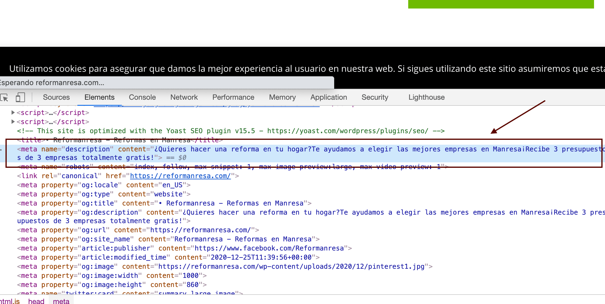

Este problema ya no lo veo en tu web, cuando revisé tu sitio veía el .[et_pb_row _builder_version="4.7.6"... en el código fuente de tu sitio, observa la siguiente captura y verás que ahora ya no aparece.

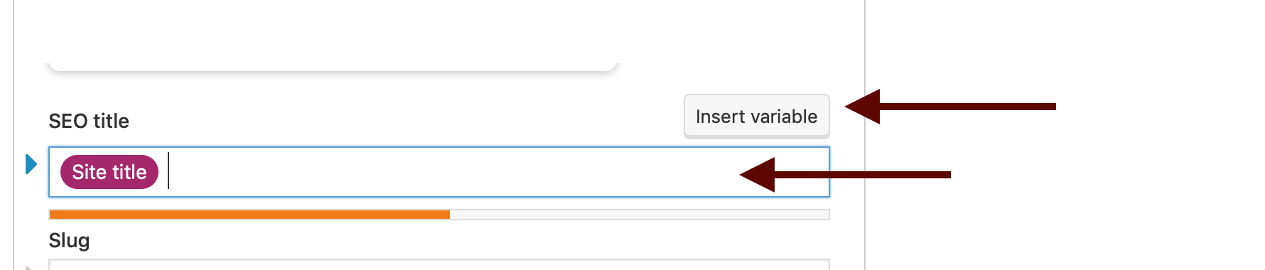

Para eliminar el separador puedes acceder a la edición de la pagina de inicio de tu web y en la configuración de Yoast SEO -> SEO Title -> Click en Insert Variable y defiendo como te muestro en la captura.

Pero es que la captura que me pasas de mi sitio es de la pagina de inicio y no tiene nada que ver con las entradas del blog, ya que todas siguen saliendo con ese maldito codigo, que no se de que puede ser, por fin hoy e averiguado como quitar lo del simbolo antes del nombre del sitio en as pestañas, er amas facil de lo que me esperaba, gracias de todas formas y a ver si alguien mas puede ayudarme a solucionar lo del codigo que sale cuando copio y pego la url de una entrada de mi blog en otro sitio y que no salga el dichoso codigo. El tema del simbolo de visto cuando copio y pego la url de mi web sigue saliendo, no se porque sera pero si alguien sabe como cambiar ese simbolo por el logo de mi web se lo agradecere mucho, muchas gracias!!

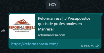

Veo que el problema del logo ya esta resuelto en whatsapp, para solventarlo en telegram debes actualizar el opengraph directamente en la aplicación
Para actualizarla ve al buscador y escribes @webpagebot agrega el contacto e inicia chat, al ser un bot te enviara un mensaje predeterminado y una vez envies la url la devolverá actualizada en su opengraph:
