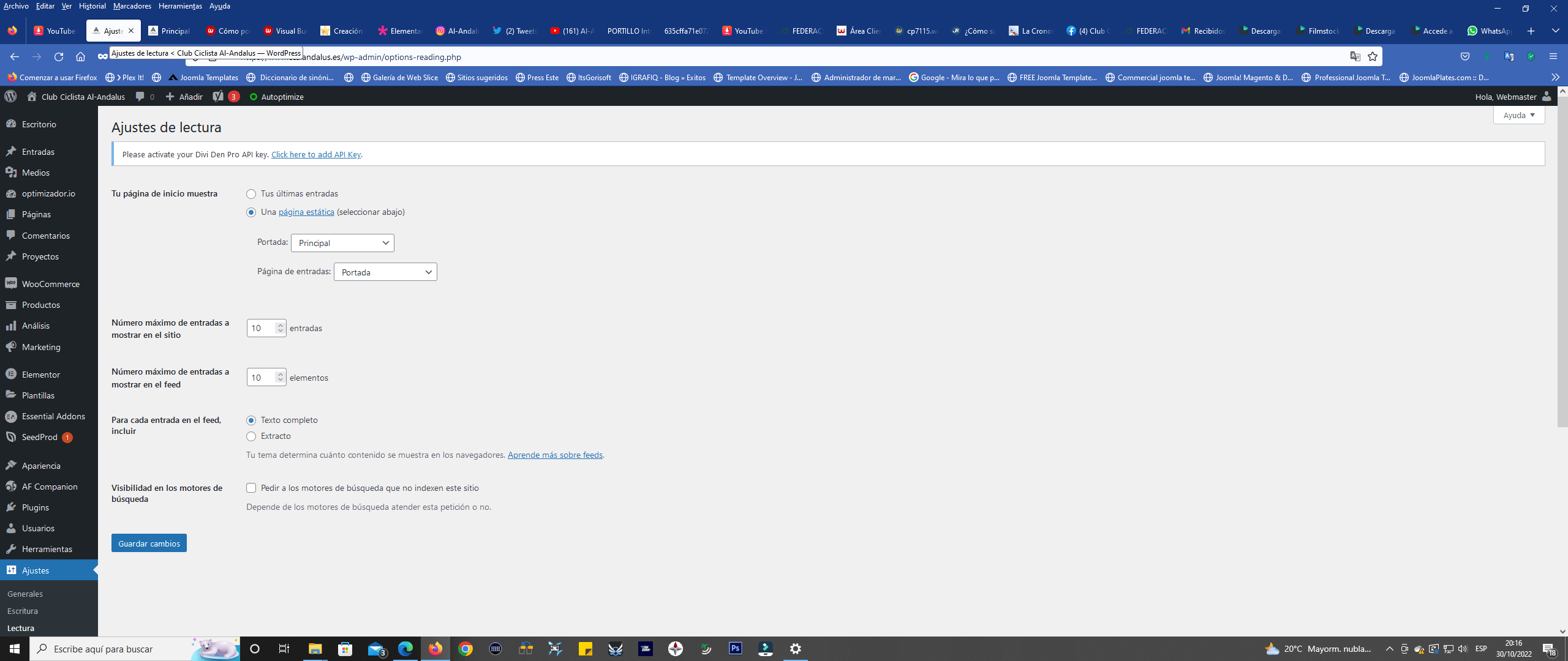

Con respecto a lo primero, compártenos una captura de lo que tienes configurado en Ajustes > Lectura > Página principal y página de entradas.

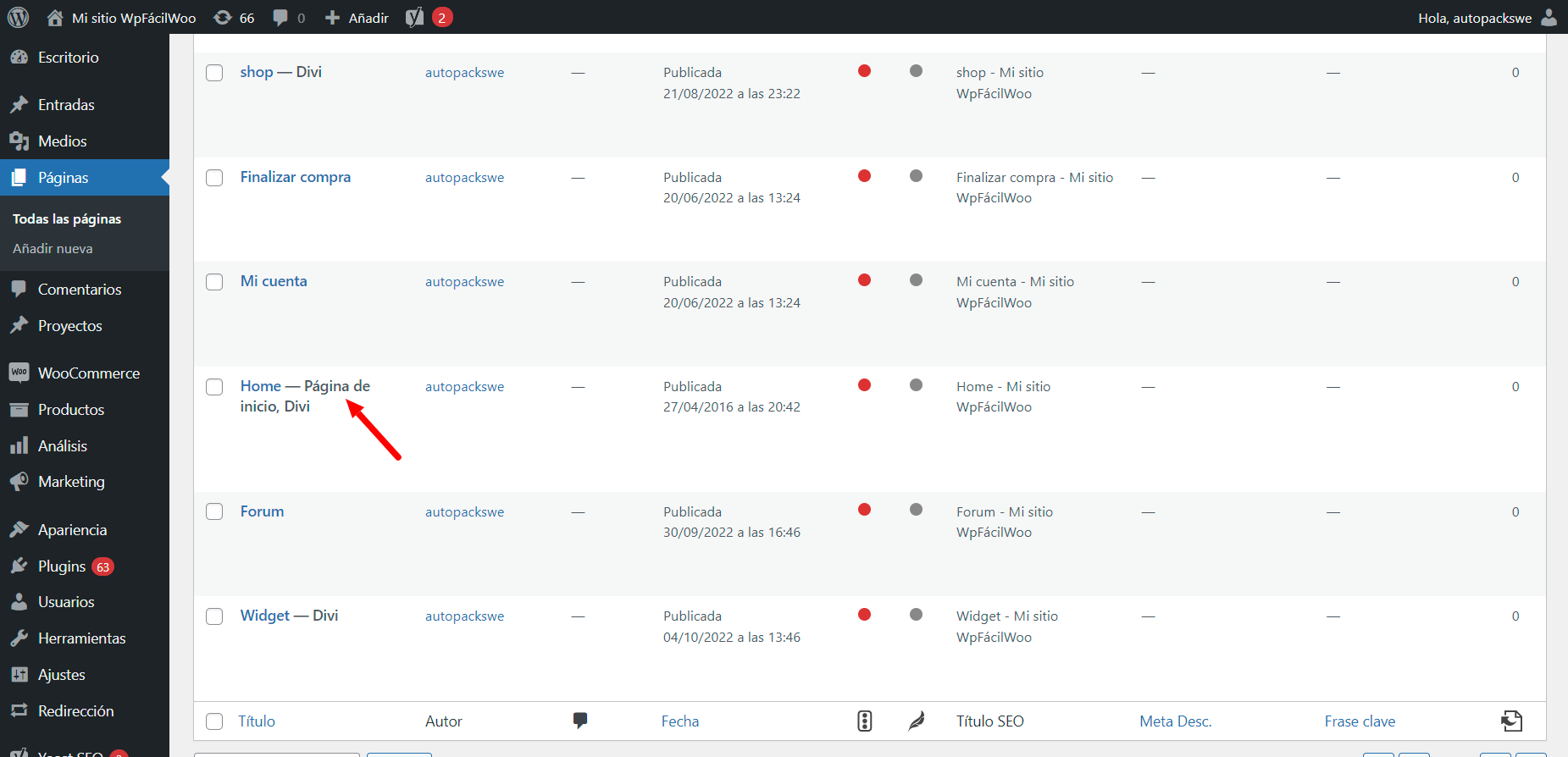

Al ingresar a portada como indicas veo que cargan los post, es decir, no tienes esta página como principal y debes tener otra que esté asignada como homepage. Al no tener un header con un logo que haga que vaya al inicio como tal, tienes que agregar a tu menú la página que tenga esto:
En mi caso se llama Come, verifica como se llama en tu caso y la agregas como parte del menu que tienes creado. con respecto al segundo punto, has verificado crearla desde el backend? Como estas creando?

Jose Miguel
Respuestas: 94
@argenis
2022 10 30 (2)
 Ahi tienes la pagina que me pides. Con respecto a lo de que tienes "Come" no se a quwe te refieres. El 3º ok, no lo sabía, y el 4º te lo habro en breve, pero el tema portada que si no tengo un header con un logo no lo entiendo. Tengo logo pero le tengo que no se veaporque no me gusta.

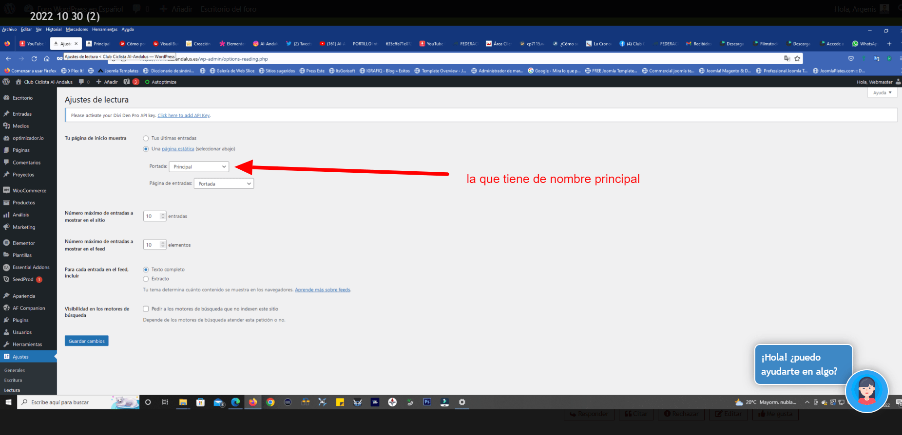

Respuestas: 12430
Hola Jose,
Un error de escritura, en mi ejemplo (mi pagina) esta configurada como Home, ya con la captura que nos envías tienes la respuesta a tu problema, estás colocando en el menú la página Portada, y está configurada para ser la de las entradas, para que se vea el home o página de inicio debes configurar o agregar al menú esa misma:

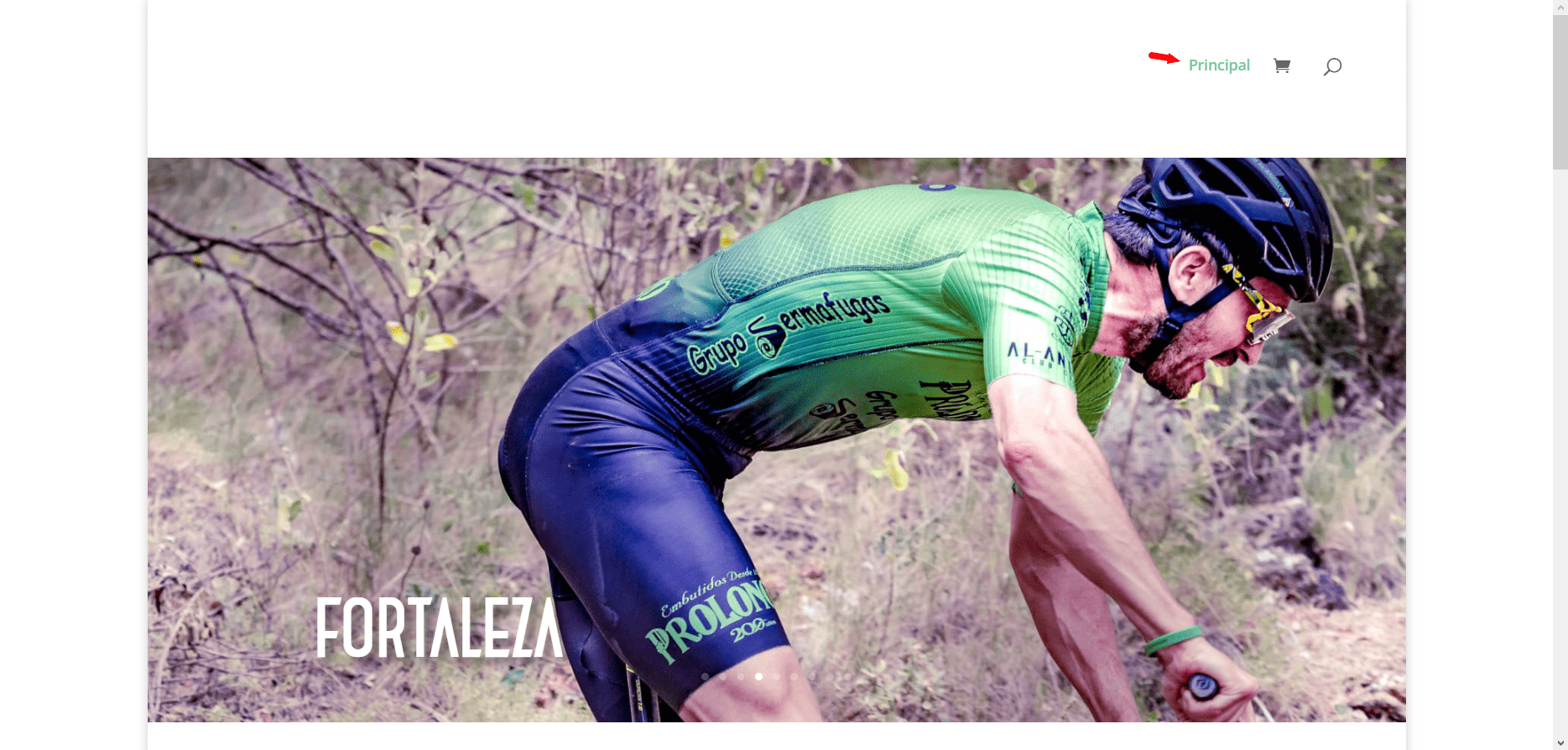

Respuestas: 12430
Hola Jose,
No veo problema alguno con respecto al menú, supongo que ya se ha solucionado:
Al hacer clic donde te indico se muestra de nuevo la página. Sin problema alguno. Con respecto al video que te compartí te vuelvo a compartir el mismo:
Como te indique, no es solamente elementor, y es desactivarlo, no eliminarlos, ya que si estás trabajando algún otro complemento, eliminarlo sería un problema.
Respondido : 30/10/2022 8:33 pm
